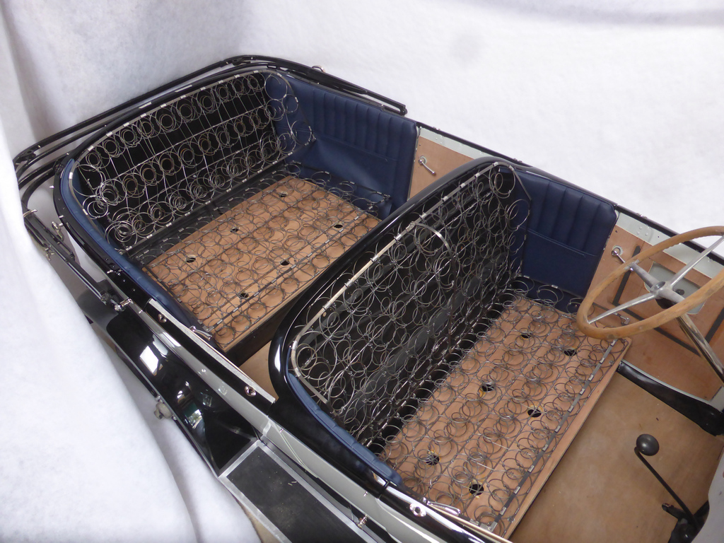

Voici à quoi ça ressemble, en cours de montage chez le sellier.
Il fait varier le diamètre des fils et le diamètre des spires car les assises sont galbées et de hauteur variable.
J'ignore les dimensions des ressorts et je ne pourrai plus les voir.
Si tu veux je peux toujours mesurer les hauteurs des assises.

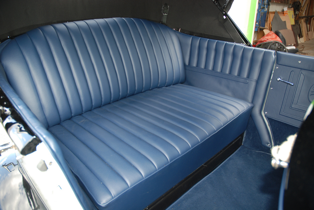

Bonjour DAVID Merci pour les photos.
Ta voiture est super jolie et le bleu lui va bien , je vais m'inspirer de ça . j'oriente mes recherches sur ton modele mais en noir .Il me reste a faire une estimation de tout ça , le choix du simili ...
