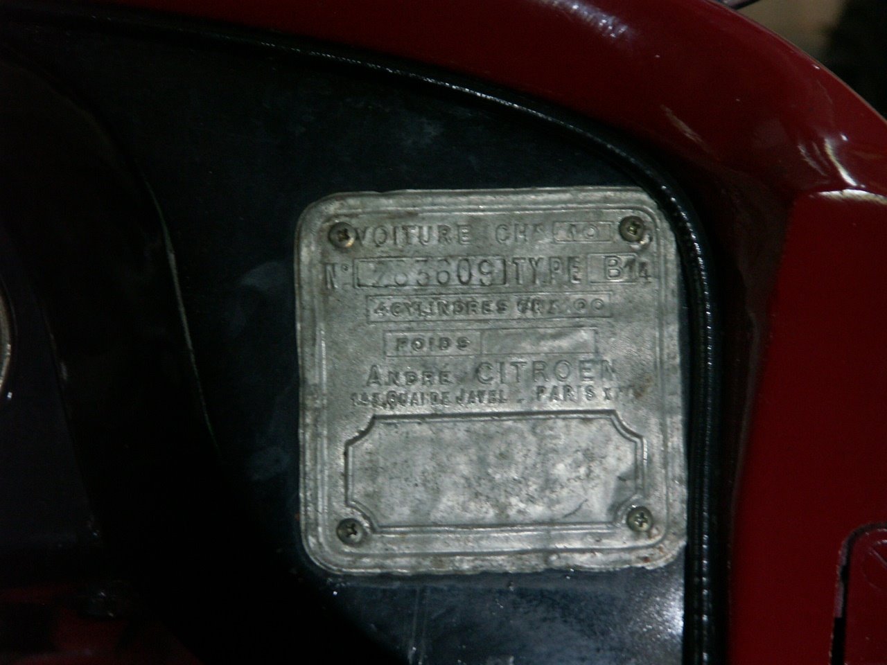

Sur la carte grise (certificat d'immatriculation) 1ère immatriculation : 01/01/1927, déjà là… N° constructeur 283609, le même que sur la plaque rivetée dans la voiture, c'est une B14F.

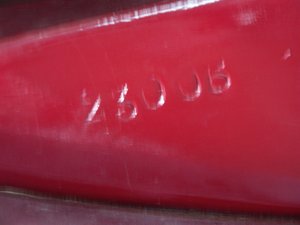

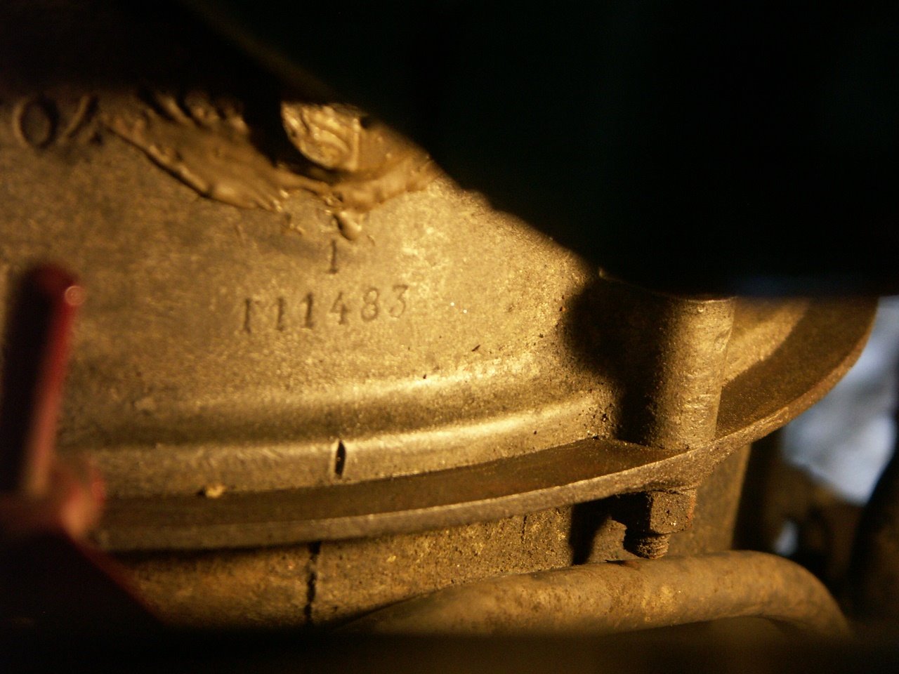

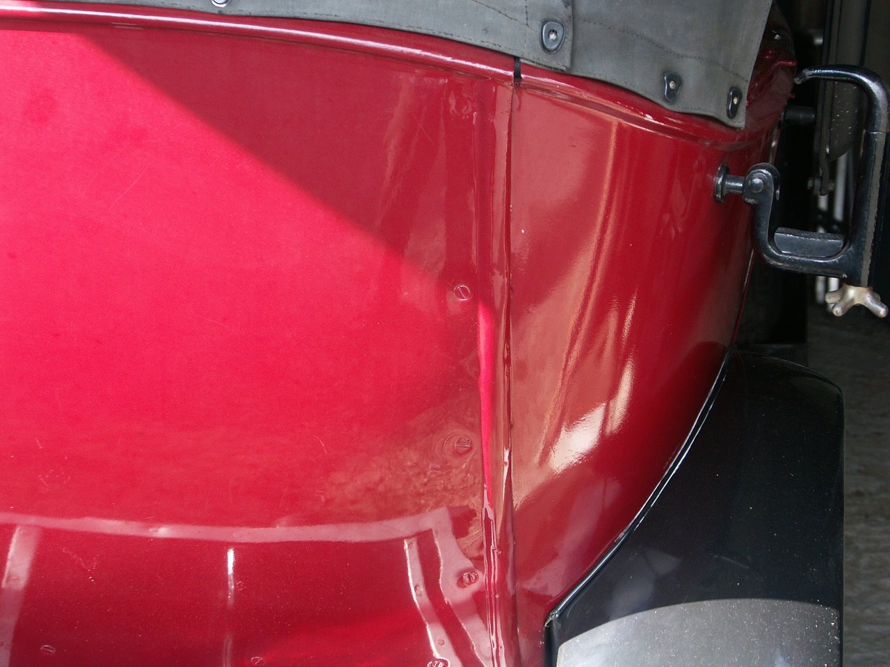

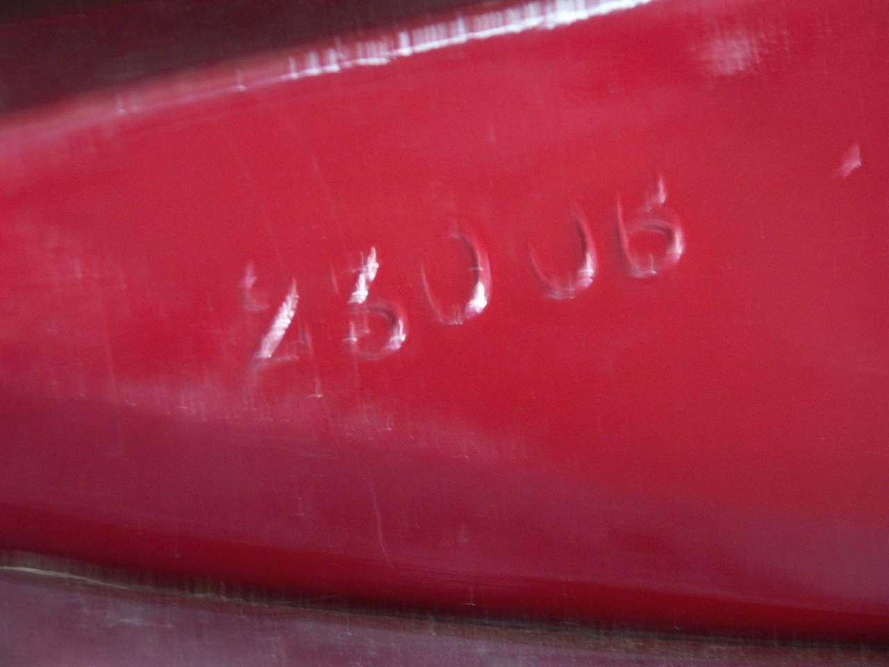

Où j'ai des doutes, en épluchant la voiture, le carter de distribution, d'après la Revue Technique, est celui d'une B15, le N° moteur : 111483. A l'arrière de la carrosserie,des traces de commerciale, le panneau est vissé, le N° frappé sur le châssis, coté passager : 23006.

A ma connaissance le n° constructeur est sur une plaque fixée sur le plancher (c'est ainsi sur la mienne) et il n'était pas reporté sur le chassis à l'époque.
Le n° dont tu parles frappé sur le chassis correspond peut être à une référence utilisé dans l'usine ? En tout cas cela ne doit pas remettre en cause le n° de ta plaque conforme à la carte grise.
Sur ma voiture j'ai trouvé à plusieurs endroit des numéros peints (dans les phares, sur le bloc moteur, …) qui sont à mon avis des numéros de référence de pièces, il en est probablement de même avec celui qui est frappé sur ton châssis.

D'après ton numéro de série (sur ta carte grise) c'est effectivement une B14F.
Pour ton numéro moteur c'est étrange, en général il y a des lettres au début.
Même chose que le numéro de ferrage (de caisse) il me semble bien long, tu l'as trouvé où?
Effectivement la date de première mise en circulation est farfelue mais c'est souvent comme ça.
Ton capot en revanche est celui d'une G second modèle.
Tu peux nous mettre des photos complémentaires (tableau de bord, moteur, suspensions...)?

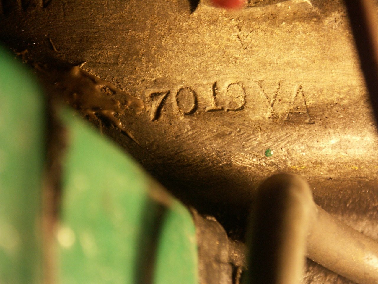

Le N° de caisse est sous le siège passager, porte ouverte. D'accord pour le N° moteur, il y en a deux, celui avec les lettres doit être le bon.

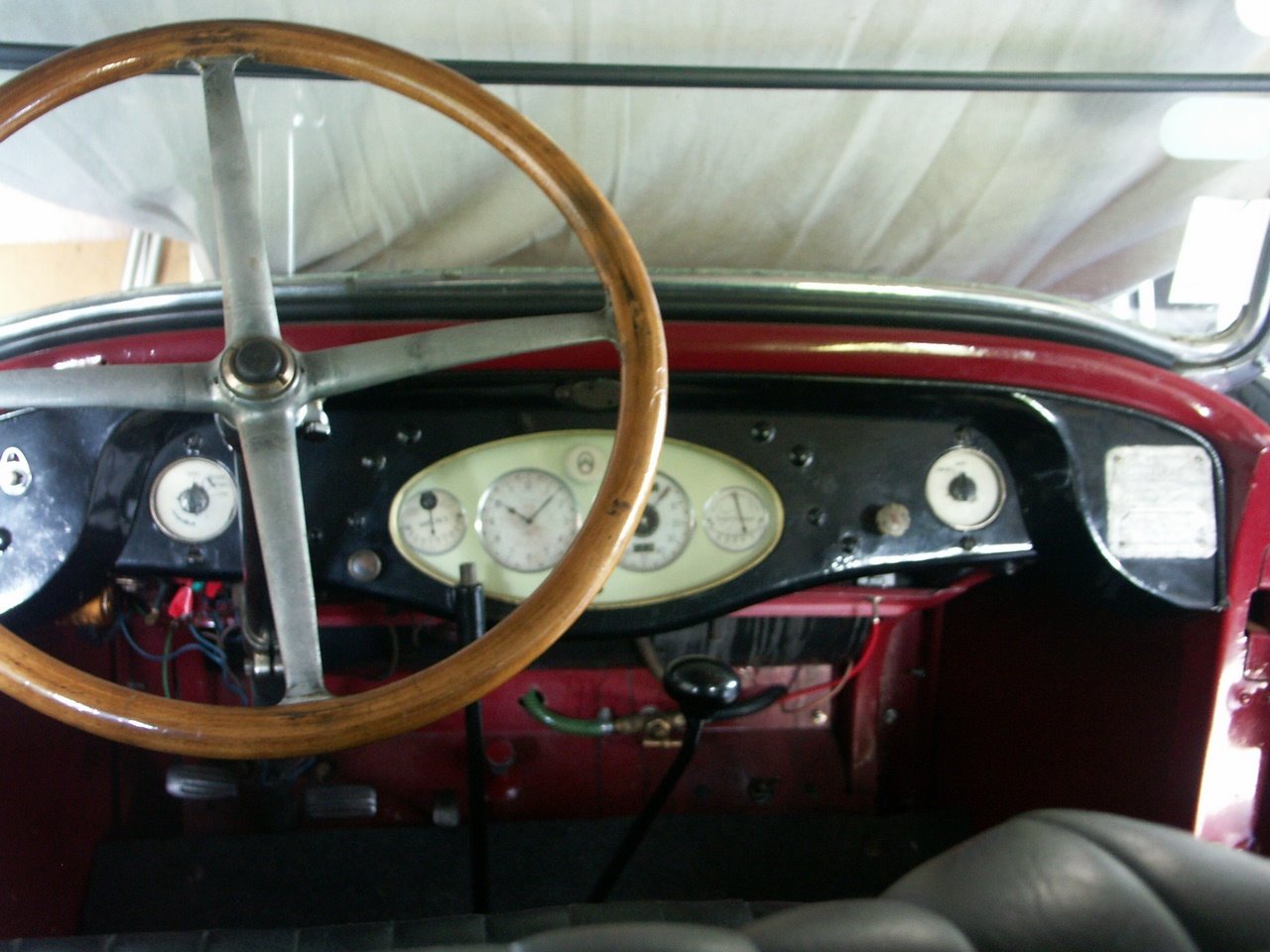

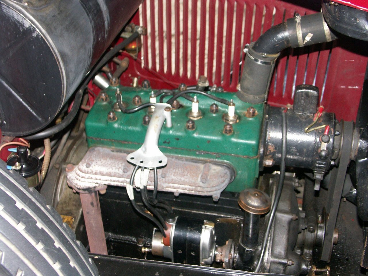

Quelques photos demandées par Seb.

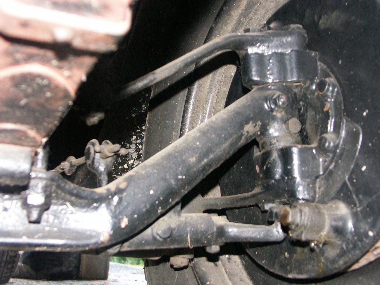

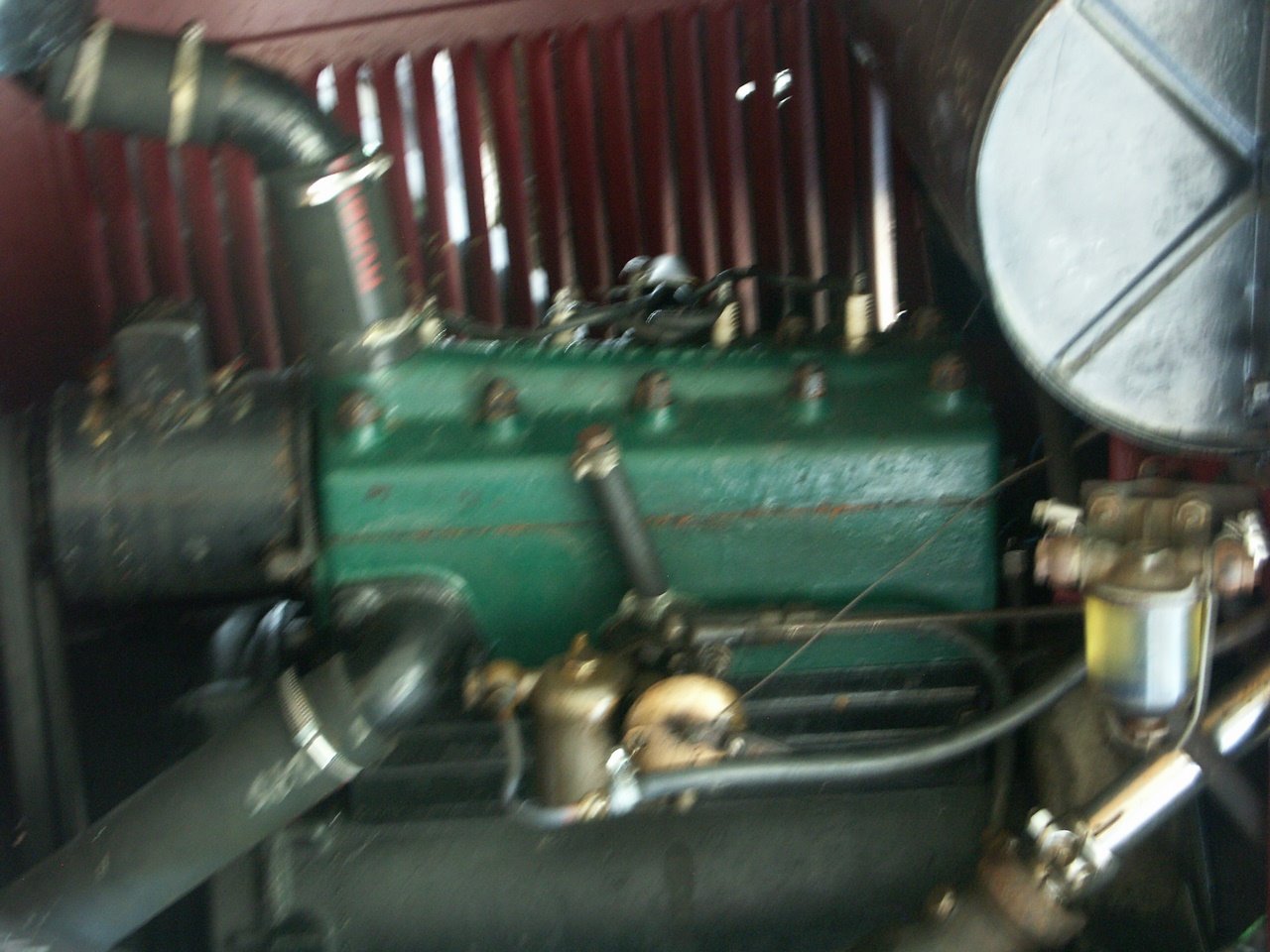

Pas de doutes ta voiture est bien une B14F (train avant, tableau de bord, réservoir...).
OK pour ton numéro moteur c'est bien celui avec le Y.
Ton moteur est un B14 "tout court" avec sa jauge à huile à aiguille.

La roue de secours a été déplacée sur l'aile avant droite ce qui n'est ni élégant, ni pratique pour la mécanique.
Tes commandes de feux et de magnéto ont souffert (les boutons sont cassés).
La plaque constructeur a été déplacée sur le tableau de bord, à l'origine elle doit être vissée sur le plancher en bois.

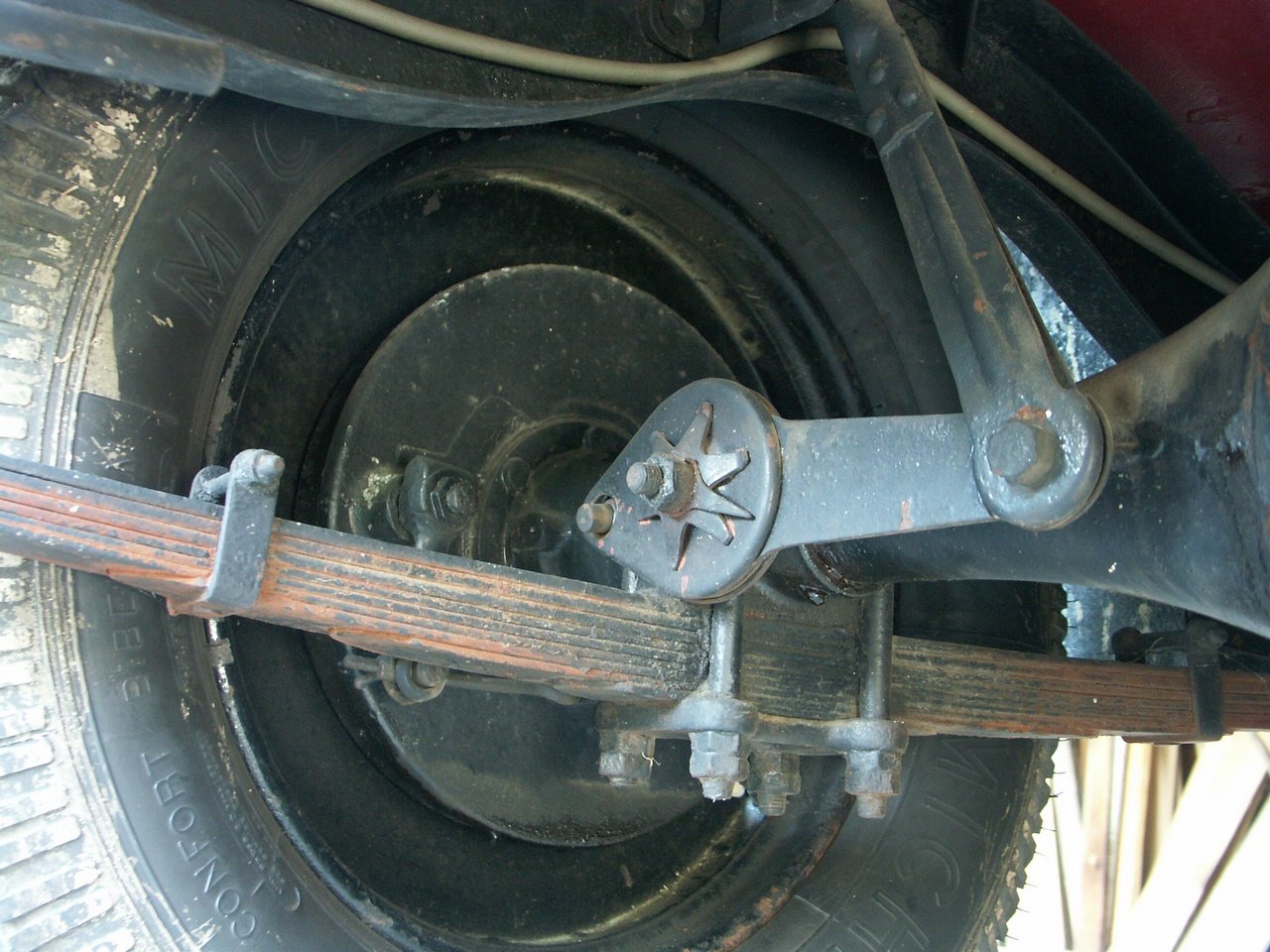

Seul ton capot et ton train arrière proviennent d'une G, les flasques de tambour sont en alu ou en tôle?

Après avoir gratté la peinture du flasque du frein arrière, c'est de l'alu.
