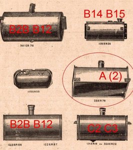

Je viens d'acheter un réservoir me semble t'il plus conforme a l'original
https://photos.app.goo.gl/wSz6MK8HHUj9xgRZ6
Votre avis?

				ci c'est citroen c'est d'une des premiers types A ils ont un reservoir anguleux. Je dois avoir une photo d'une modele 1919.

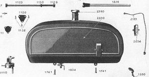

Je cherche a valider celui que j'ai trouvé
Ce n'est pas le tout premier modèle 1919
Origine catalogue Pièces détachées Citroën 10hp
			-  1er model
mais il me semble que c'est l’évolution avant qu'il ne devienne rond comme les B2
Extrait du catalogue de pièces détachées adaptable ERSA
			-  ERSA
La version du haut B2B B12 me fait pensé a du B10
et celle du bas (B2B B12) a du Fin Type A et B2 mais sans les pattes de fixation sur le coté
Bonne soirée
Gérald
