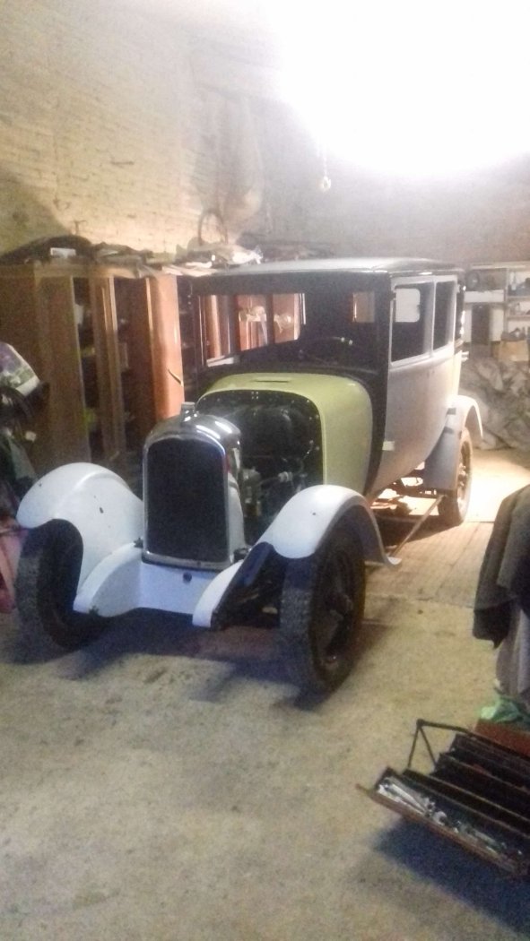

je suis à la phase remontage de la cellule habitacle sur le chassis
--> Pouvez-vous me dire s'il faut mettre un joint "jonc d'aile" entre la paroi moteur et la cellule?

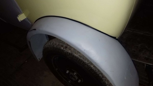

Pas de soucisn voici un lien https://www.comptoir-carrosserie.fr/jon ... l-173.html
La question que je me pose maintenant est: f-ut il en metre entre l'aile arrière et la cellule habitacle?
Slt
Vincent
Bonne Année à tous les collectionneurs :shock:
Re: B14 assemblage
Oui bien sûr entre les ailes et la coque.

--> actuellement je fait un remontage à blanc pour voir la position de chaque élément de la B14 :
J'en suis au montage des ailes et du capot et j'aurai qqs question technique

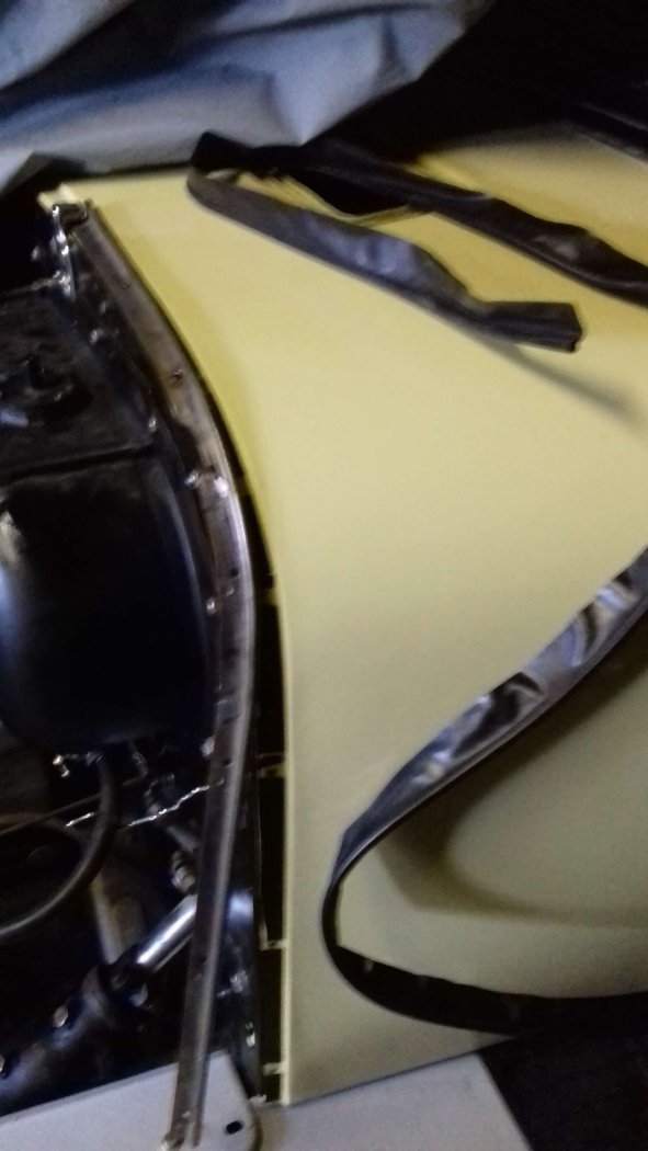

1-Pour la jonction ailes Arrière / Cellule --->pouvez-vous me dire quelle colle vous utilisez pour coller le jonc d'aile sur la cellule ?
(j'ai mis de la Neoprene mais ça ne colle pas!)
2-Pour la jonction profil cuivre sur cellule, est ce que vous mettez aussi un jonc d'aile ou autre chose? (joint plat?)
Merci a tous
Re: B14 assemblage
Pour moi le jonc d'aile tient "seul" grâce aux vis qui le traversent.

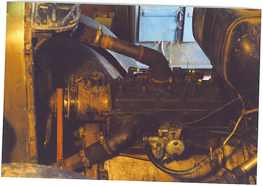

est ce que l'un de vous peux m'envoyer une photo descriptive sur la façon de mettre la tresse sur le radiateur afin de positionner le capot
Re: B14 assemblage
J'ai ça en stock mais ça ne vient pas de ma voiture
copello
Messages : 116
10HP car : B14G 1928
Localisation : Toulouse
Re: B14 assemblage
Message par copello »
Merci,
en fait c'est tout simple
me reste à choisir la tresse sur https://www.comptoir-carrosserie.fr/rec ... se&x=0&y=0
et mettre de la colle costaud
