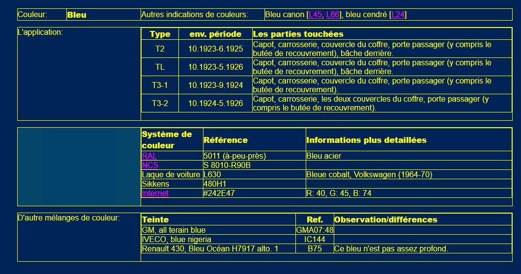

Bonjour, je recherche la réf du bleu des B2 ou une teinte approchante,si quelqu'un peut m'aider

Bonjour Patrick,
Pour les Citroen 5HP, le nom de la peinture est BLEU CANON (voire même BLEU CANON de FUSIL).
Qui correspond à un RAL 5011 , norme scandinave NCS S8010-R90B .
Correspondance peinture de voiture L630 (Volkswagen) https://code.peinturevoiture.fr/33540.html
Voilà le tableau pour les 5HP :
On voit aussi du RAL 5008, ou du RAL 7016, qui ont sensiblement le même aspect chromatique, mais plus pâle.
Maintenant, est-ce que les Citroen B2 utilisaient le même bleu ???

Bonjour merci pour votre reponse

Voir la couleur des tracteurs New Hollande ou certaines Citroën dans la rue, les polo vw, certaines Peugeot. Il est plus facile de faire un choix sur une voiture plutôt que sur un échantillon.
En bleu plus claire les Cox des années 1980 bleu L54D.
