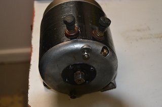

Je souhaite brancher ma Dynamo sans faire d’erreur.
C’est une Dynamo avec 2 balais et un régulateur sur le tablier , mon véhicule est une B12.
Merci pour vôtre aide.

Si elle a 2 balais c'est qu'elle a été modifiée.
Peux-tu faire quelques photos ?

Désolé je n arrive pas à prendre une photo.
La taille élevée.
Je viens de voir sous la peinture une borne D et E.
Je pense que D pour le disjoncteur et E pour l excitation.

J'ai pu enfin réaliser une photo.
J'ai pu faire la faire fonctionner en moteur.
Quelqu'un pourrait me conseillez pour le branchement vers le régulateur.
Je ne sais pas si je relis la borne D au régulateur et la E à la masse.
Merci pour votre aide.

Je répète il n'y a pas de régulateur, mais un conjoncteur/ disjoncteur.
Re: Dynamo B12
Pour moi c'est E excitation et l'autre au C/D.
