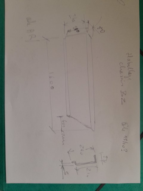

Je cherche des plans pour refaire l'arrière qui a été coupé au niveau des portes arrière, des ailes arrière et du profil d'habillage du châssis, je me suis fait le croquis joint , la longueur?
Habillage châssis.jpg (106.69 Kio) Consulté 27026 fois
Habillage châssi 1.jpg (31.25 Kio) Consulté 27026 fois
Merci pour votre aide
Dom

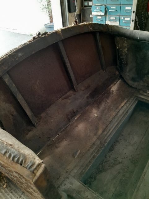

Ca y est on est partis on commence à déshabiller la dame, une question est ce que l'arrière à le même arrondi que le dossier avant, le nôtre nous parait sain donc si pour la forme de l'arrière on peut s'en inspirer, les plans que nous avons ne sont pas assez précis
Merci Dom

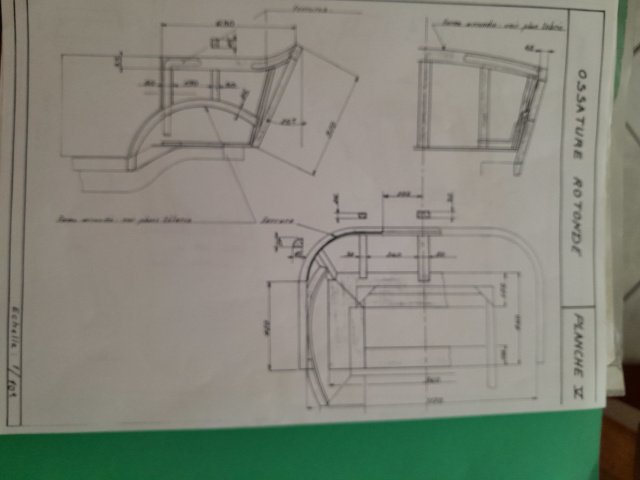

Grace à Guillaume et Pascal, j'ai pu bien avancer, j'ai les cotes du châssis bois, et on a fait des gabarits papiers / carton de la boiserie
20240211_104831 Chassis bois R.jpg [attachment=0]424595166_10231059964192569_3666852004364784002_n.jpg
Re: Arrière B2 1924
Publié : 20 mars 2024, 07:03
par ppf63
Le plan que tu mets montre un arrière droit. L’arrière d'une B2 est arrondi.
Es-tu sur du plan?
Re: Arrière B2 1924
Publié : 20 mars 2024, 19:19
par ODARD
Ah bonne remarque, par contre sur la voiture en cours de restauration sur laquelle nous avons fait nos tracés, l'arrondi te semble t'il ok? Je ferais une photo du "patron" que l'on a fait en "vue de dessus"
J'avais une question, sur ce plan, l'angle arrière est de de 28° les mesures que l'on a faites, (triangle rectangle) me donnent 15° c'est quoi pour toi le bon angle?
Merci Dom
