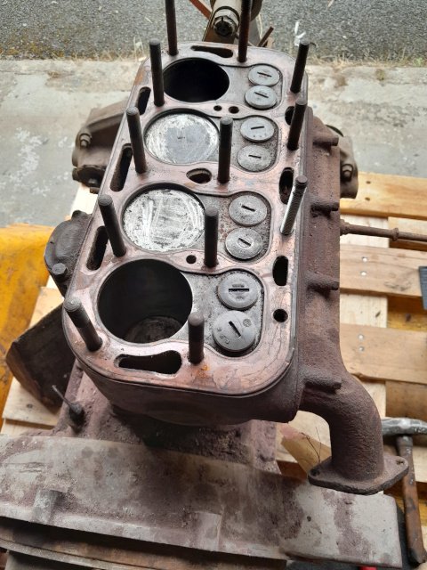

J'ai déculassé ça avait été fait récemment avant mais quand? le haut moteur est propre, par contre une soupape bloquée en position ouverte maist il me semble fêlée, la marche en haut du cylindre est minime, reste à voir le reste, une adresse pour ces soupapes ?

je ne sais pas si c'est un effet de la photo, mais les gougeons ont l'air bien fatigues.
Une bonne occase pour les changer (en douceur, ne pas fissurer le bloc... ) et les remonter a la graisse cuivre.

Merci pour l'adresse, oui les goujons c'est tout et n'importe quoi, il y a même une tige filetée, j'ai prévu de regarder ce point

Il vaut mieux les chauffer au rouge un par un avant de les démonter et les jeter.

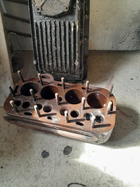

Publié : 07 juil. 2023, 11:26
par ODARD
J'ai un bloc sur le quel je vais essayer d'en prélever, pour l'instant WD450 travaille :P

il vaut mieux acheter des gougeons et écrous neufs. Les élongations/déformations/torsions et différentes contraintes de travail du au démontage et a leur vie passée sont difficiles a évaluer sur un vieux moteurs et les risques de serrage inefficace (point de déformation) et de casse (point de rupture) en réutilisation sont élevés.
Ils vaut mieux se fournir en neuf, avec des spécifications actuelles, une qualité garantie et une capacité de serrage au couple efficace. Ce n'est pas une pièce chère.
je crois me souvenir que les gougeons fournis par D-------o n’étaient pas au top (il me semblait avoir lu des retour pas top).
Chauffer les gougeons pour les démonter, c'est bien, mais du coup on modifie leur trempe, ce qui est moins bien.
Sans compter le risque de casse au démontage (du gougeons lui même et éventuellement les risques de fissurer la culasse) et d'agacement certain si ca ne sort pas... tu risques déjà de galérer avec ta culasse d'origine... :)

Il n' est, peut - être, pas indispensable de remplacer toutes les soupapes. Un bon rodage est suffisant pour celles qui sont correctes.
Si vous remplacez les goujons, il faut en profiter pour faire surfacer le bloc et la culasse ; cela évitera les problèmes de joint de culasse.

Merci, je pense qu'il y a eu une action , rodage changement des soupapes, il n'y en n'avait qu'une de bloquée.
Je ne pensais pas remplacer tous les goujons, juste ceux qui ont été remplacés par des vis ou même une tige filetée, après effectivement voir l'état de surface bloc et culasse, mais là dans un premier temps j'essaye de faire un état des lieux.
