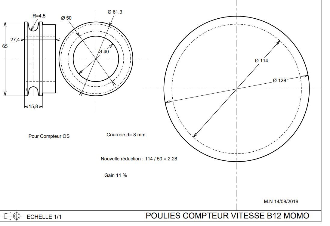

Sur ma B12, j'ai un compteur OS et il n'y avait que la grande poulie la courroie patinait et la vitesse était fausse.
La grande poulie est marquée OS 117
J'ai tournée une 1ere poulie, j'ai vérifier la vitesse (en vitesse stabilisée avec le GPS et aussi avec le radar pédagogique à l'entée du village).
Apres j'ai recalculée la poulie que j'ai maintenant.
Voici le plan
Poulies compteur B12.JPG (82.9 Kio) Consulté 21527 fois
Si ca peu te servir
Re: Entrainement de compteur de vitesse pour B2
Publié : 23 sept. 2023, 08:33
par ppf63
Super!
Merci momo69.
Ta grande poulie est à priori d'un autre diamètre que celles que j'ai pu voir jusqu'à ce jour.
Publié : 23 sept. 2023, 21:53
par MOMO69
Il y a peu être une différence de réduction du pont entre une B2 et une B12, la mienne à un pont BANJO
Momo
