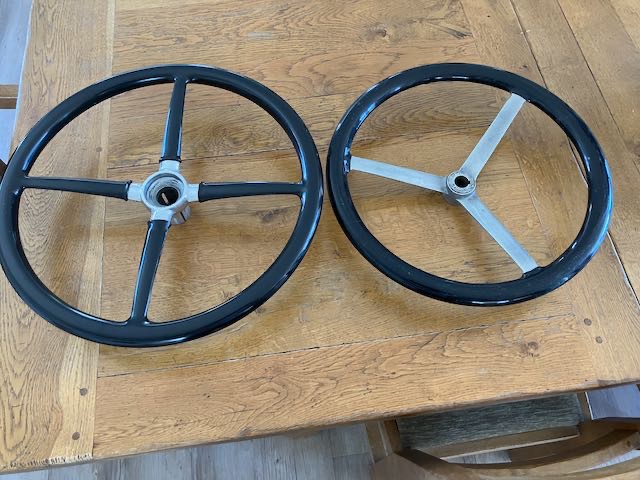

Quelqu'un peut-il m'aider ? On m'a vendu celui de droite comme volant pour un B14 de 1927.
Cependant, j'ai maintenant réussi à acquérir le bon, j'espère, mais quelqu'un peut-il identifier l'autre volant de droite.

Il n'y a jamais eu de volant à fixation par clavette pour les Citroën 5HP ou 10HP tous se montent en pinçant le tube avec collier de serrage dédié (42mm pour 10HP et 38mm pour 5HP).
Le collier de serrage pour 10HP (référence 1751) sera même utilisé pour les premières C4/C6(-->C4III) qui avaient un volant qui ressemblait beaucoup à la B14G (mais de référence différente).
A partir des C4/C6 "modernes" F et G, elles ont reçues un volant claveté (en 3 ou 4 branches en fonction de la largeur du châssis) sur le tube de direction mais qui n'a rien à voir avec ton volant. Source https://forum.citroen-ac4.fr
