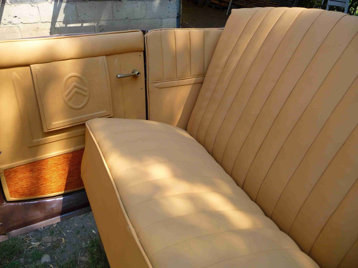

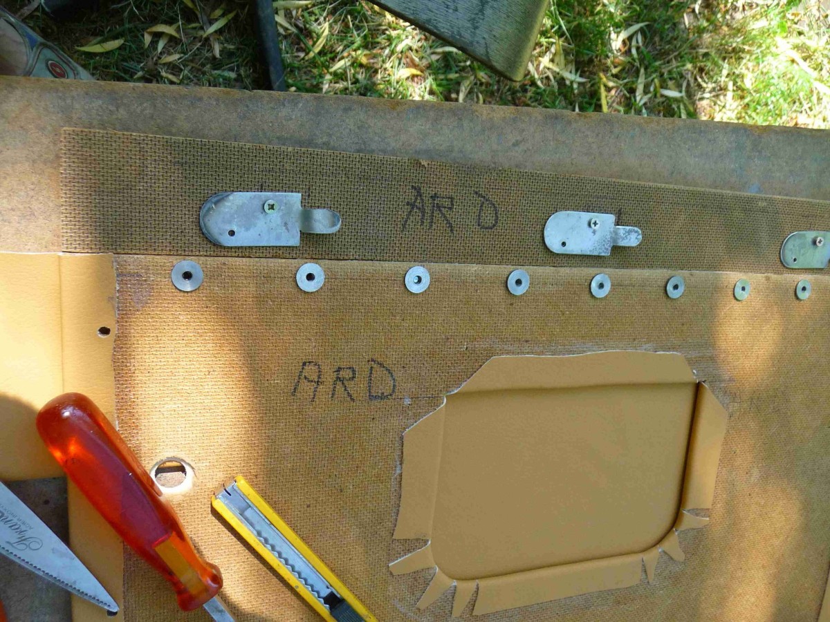

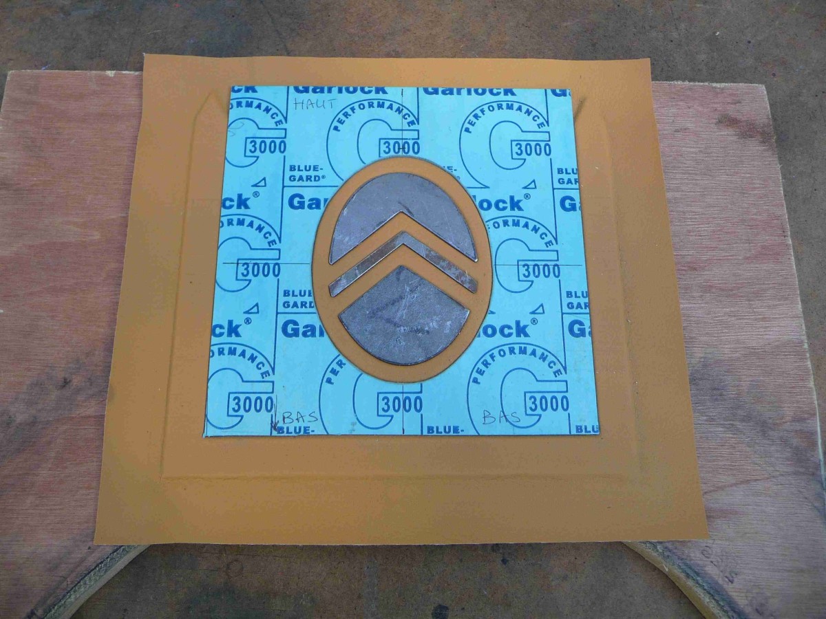

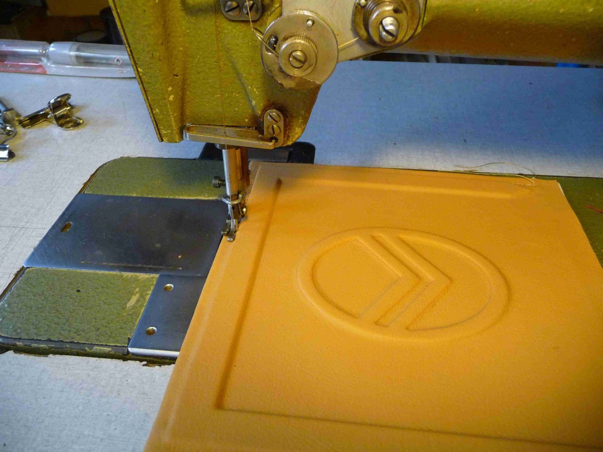

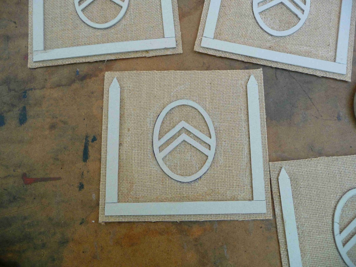

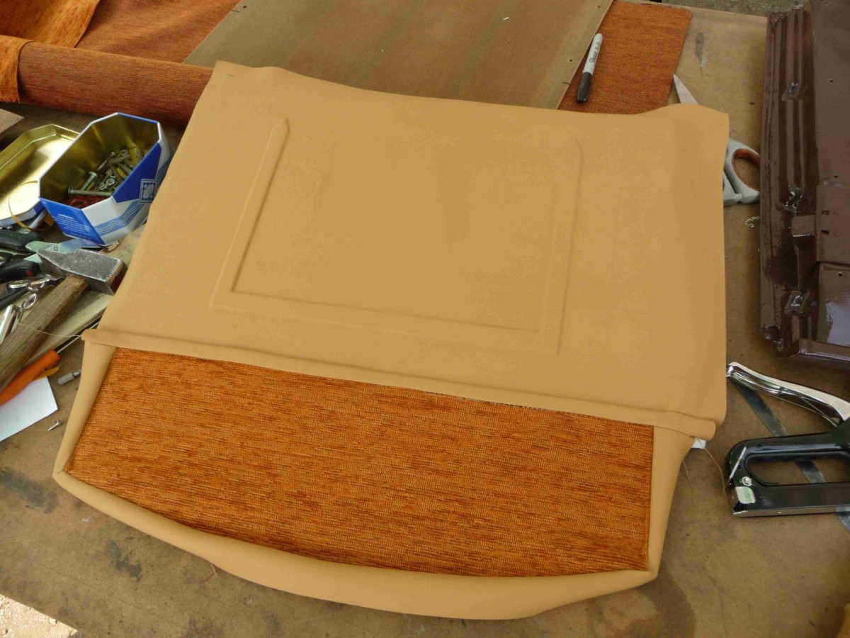

Voici quelques photos de ce que j'ai fait sur ma B12. C'est probablement différent de votre voiture (car c'est un torpédo B12) mais vous trouverez peut-être quelques idées. Si cela vous intéresse je donne plus d'infos sur mon site.
Pour la fixation des garnitures sur les portes je vous conseille de repercer les doublures de portes et de mettre des écrous noyés. Cela permet des démontages / remontages sans risquer de foirer les filetages.
			-  Inserts des rabats
			-  Collage du rabat
			-  Couture du rabat
			-  Envers du panneau de porte
			-  Garniture de portes prête à poser

Merci Phil42 pour les photographies de votre B12. Elle est sublime. Ça me permet de préciser le processus de fabrication des nouveaux panneaux, même s'ils seront différents visuellement des vôtres. Pour la question des vis, au démontage c'étaient des vis à tôle sans filetage dans la doublure, je pense donc que je vais laisser les perçages tels quels et seulement remplacer la visserie.
