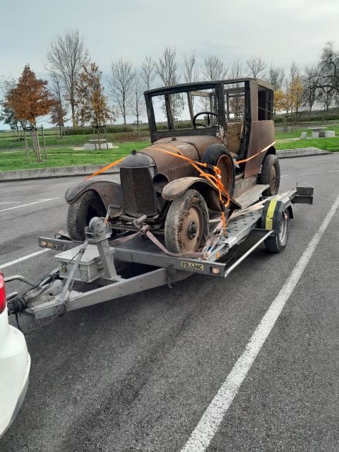

j'ai rentré récemment une Berline B2 pour pièces

On voit clairement que c'est une voiture qui a été re-carrossée.

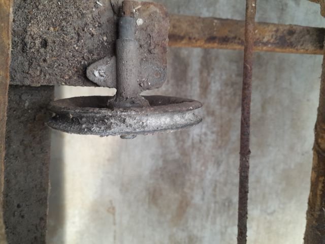

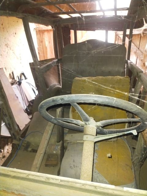

Tout à fait en "camionnette", outre la mécanique complète, j'ai eu la chance de récupérer dessus, le systême de poule d'entrainement du compteur et le système de modification de l'avance sur la magneto au volant

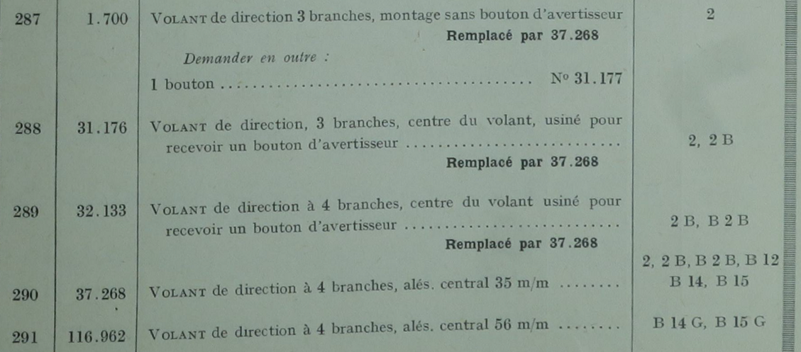

Avec une avance à l' allumage variable et un volant de B12, c' était peut - être un modèle spécial, à l' origine.
A voir de près ...
