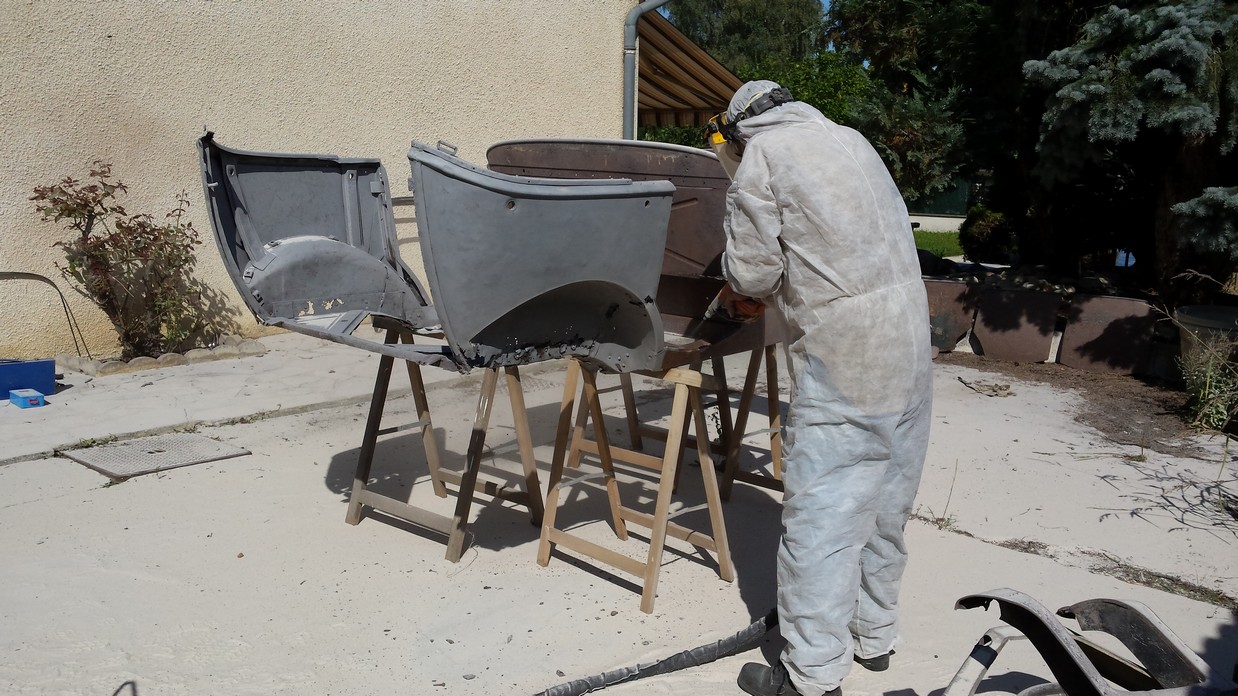

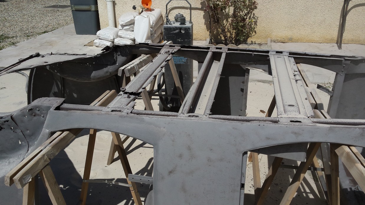

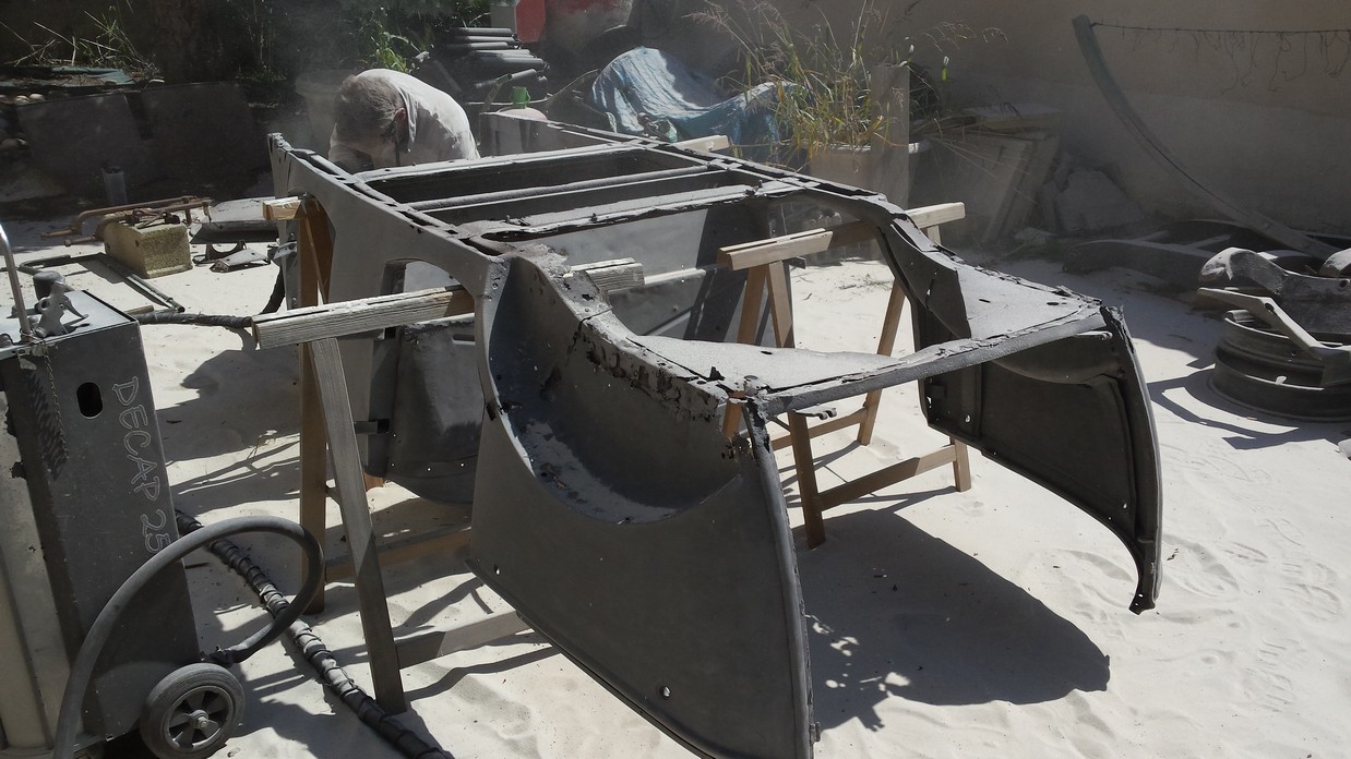

En région lyonnaise, nous avons eu 2 journées ensoleillées 8) hier et aujourd'hui.

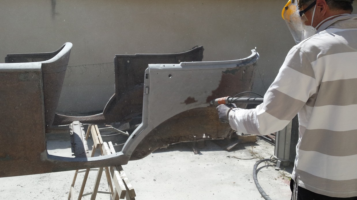

Une fenêtre de tir idéale pour enfin s'attaquer au sablage de la caisse de la torpédo.
Donc approvisionnement du matériel loué à un sableur, 500 kg de sable, jours de congé en urgence, réquisition de Christophe, de papa, et nous voilà partis pour transformer la cour en plage.
En deux jours c'était très intense :x et même trop juste puisque nous n'avons pas pu faire les portes et les arceaux de capote.
Tant pis on fera ces pièces plus tard.
Au final la caisse est sablée, traitée au primaire phosphatant, et enfin mise sur son châssis définitif.
Prête pour subir prochainement la chirurgie réparatrice.
Voici quelques photos.

Un petit essai pour régler la pression et tester le grain du sable
Vu de près c'est impressionnant

Christophe en action
Et papa ! C'est bien d'être plusieurs pour se relayer.

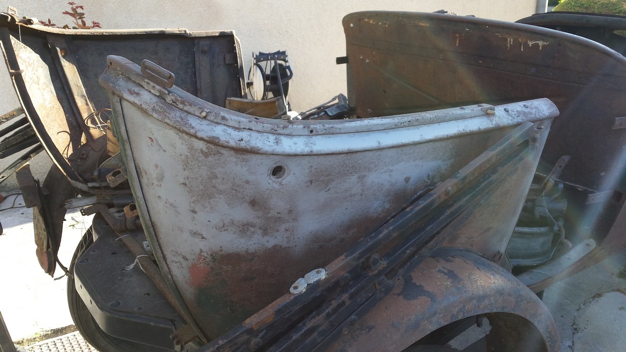

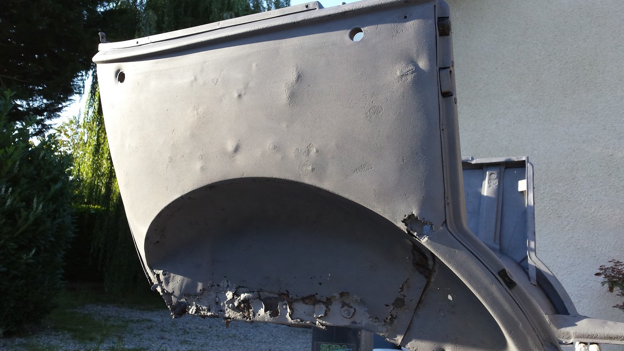

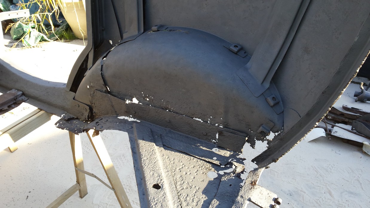

L'arrière en en dentelle, surtout à droite

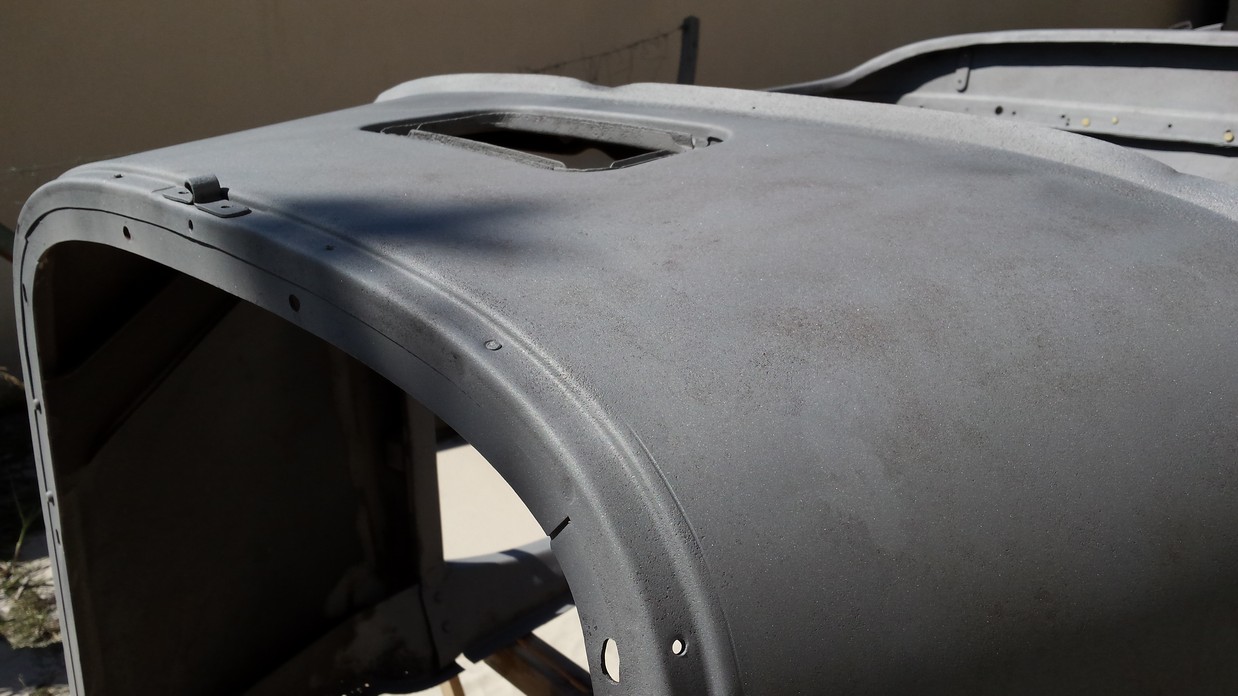

L'auvent est la partie la mieux préservée

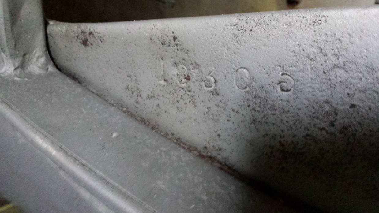

Un numéro de caisse que je n'avais jamais vu, sur le flan droit de l'assise avant

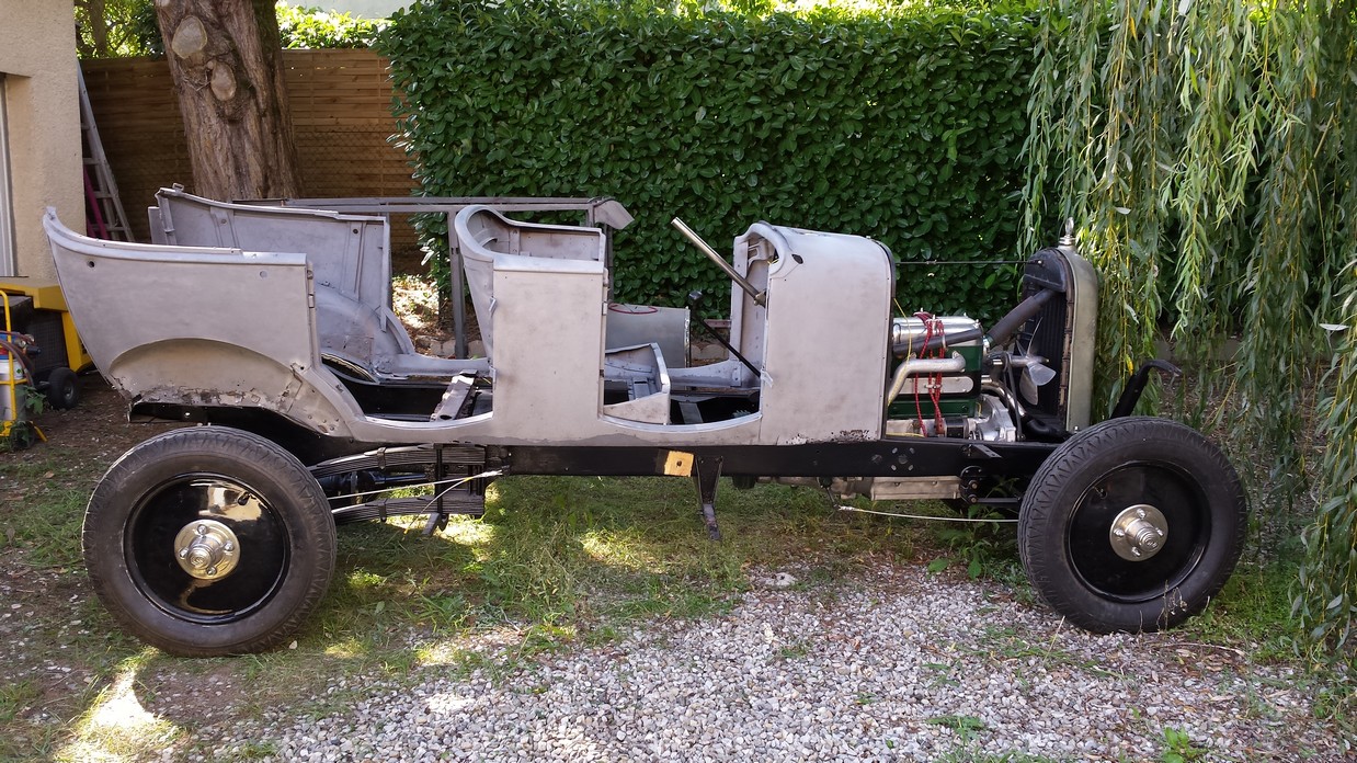

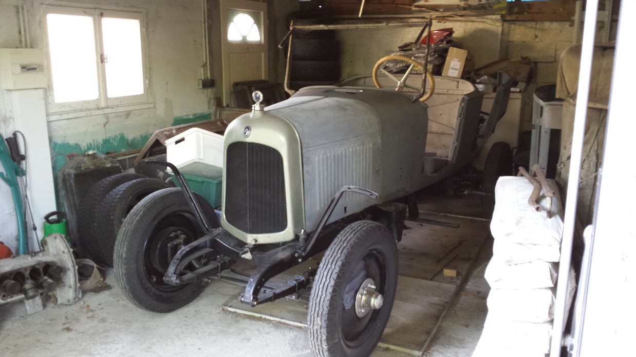

Et voilà la voiture est au garage. La caisse sera plus abritée que sous la bâche.

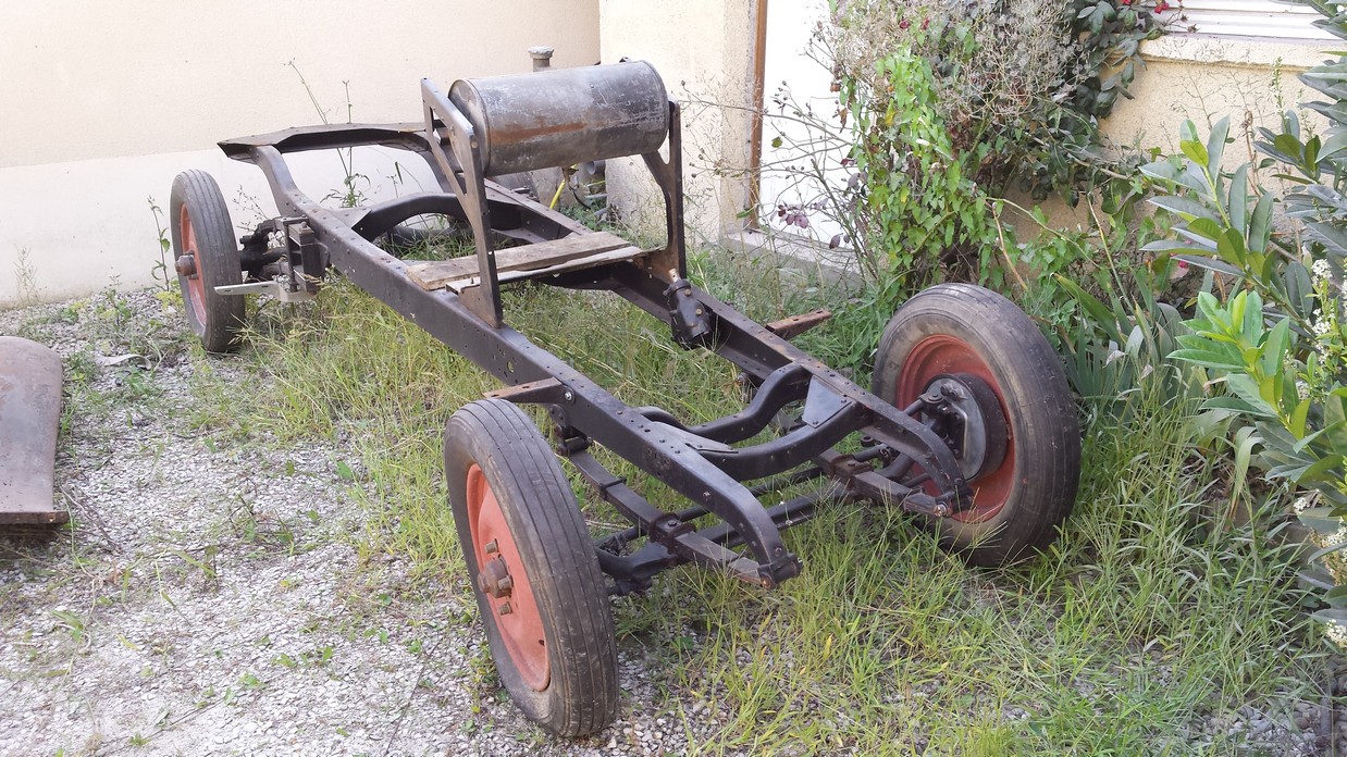

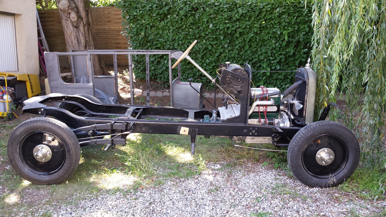

Le châssis d'origine de la torpédo va rester sous la bâche, en attendant de savoir ce que l'on va en faire.
Re: B12 torpédo commercial
Finalement je décide de mettre en vente le châssis en photo ci-dessus, ainsi que le capot et les ailes avant.

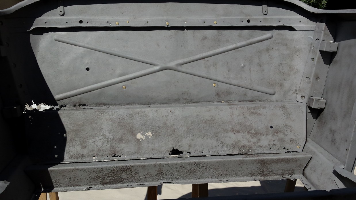

Les travaux de carrosserie devraient bientôt démarrer.

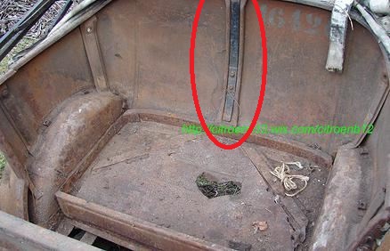

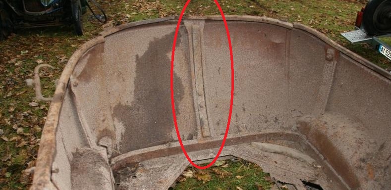

J'ai relevé beaucoup de cotes sur un arrière de torpédo en état.
Par contre il me manque les dimensions du renfort axial rigidifiant le panneau arrière.
(je vous rappelle que je souhaite refermer l'arrière comme à l'origine de la voiture)
Voir sur les photos ci-dessous le renfort entouré. Si l'un d'entre vous peut mesurer précisément cette pièce sur une B10, B12 ou B14 torpédo tourisme ce serait super sympa.
(dessin en coupe, longueur, extrémités...)
Je vous remercie.

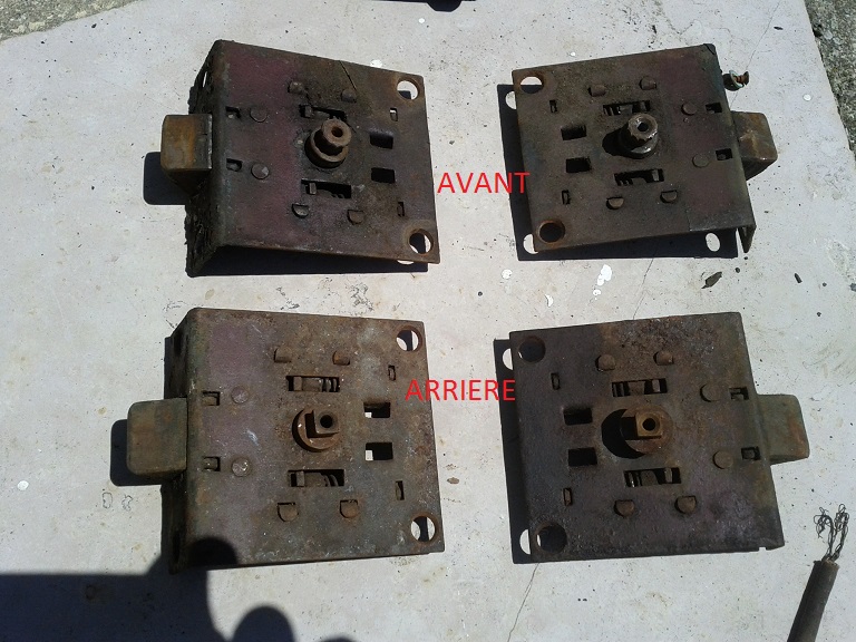

Autre question, mes serrures de portes sont différentes entre l'avant et l'arrière :shock: .
Les serrures de l'avant ont un axe en forme d'étoile correspondant bien aux poignées.
Celles de l'arrière ont un axe carré.
Savez vous d'où elles peuvent provenir :?: ?
Sur ma B14 et les sur toutes portes (de torpédo évidemment) que j'ai démontées les axes sont cannelés.
Merci Schum22.
Ce qui est curieux c'est qu'elles semblent parfaitement identiques hormis ce détail.
Les serrures vont nécessiter un bon démontage/nettoyage/révision.
:idea: Je vais voir si à cette occasion il est possible de faire usiner deux manchons en laiton ou acier pour passer du carré à la forme canelée...

Pour en revenir au renfort vertical et axial du panneau arrière, je dois dire que, sur la mienne, il n' y en a pas. Pas de traces, non plus, indiquant qu' il aurait été démonté.
Sur les deux photos, provenant de deux autos différentes, on voit que le renfort comprend 2 perçages.
Peut-être servent-ils à fixer le dossier de la banquette arrière.
