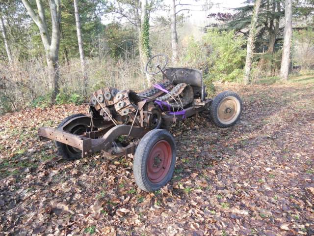

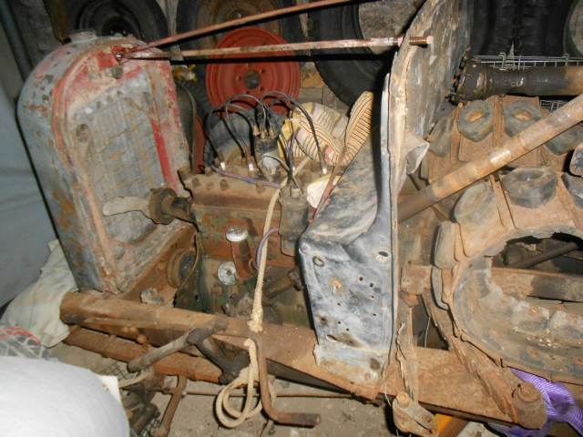

On me dit que la B15 a  seri de base au chassis des P10 et P17.
Je ne sais pas si c'est vrai, mais des questions se posent:
Par exemple le boitier de direction est différent de celui des C4: la bielle pendante est plus courte.
Comme ici on est chez les spécialistes qu'en pensez vous?

Sur les châssis B14 ou B15 le boîtier de direction est vissé au travers 4 trous, sur C4 le boîtier est me semble t il vissé par 3 trous.

c est bien un 4 trous de C4

je ne savais pas qu'il y avait des boîtiers de direction de C4 en 4 trous...
mais l'arrière de ton châssis ne ressemble pas à un châssis de B15, les mains de ressorts seraient aux extrémités du châssis et non en dessous comme sur ta première photo.
mais tout n'est pas très visible sur tes photos et il y a certainement des particularités aux kegresses...
