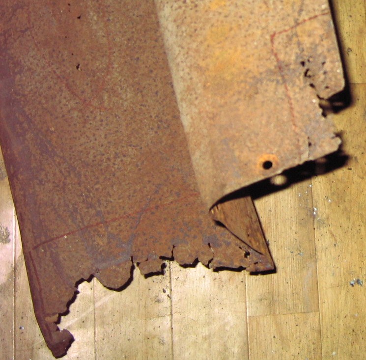

au faite quelqu'un a deja fait de l'étamage j'ai envie d'essayer sur les ailes

avant et aprés ,maintenant débosselage, puis  ensuite étamage pour la premiére fois

schum22 a écrit :Tu n'as pas commencé par sabler les tôles?
non, je non je supprime tous les trous , je Décabosse les ailes le plus possible ,aprés je vais éthamer les gros trous, sablage , apprêt garnissant restom ,Restom®Insonor 6030
dans les ailes ,mastic , finition ect...........(je brosse les surfaces ou je soude)
