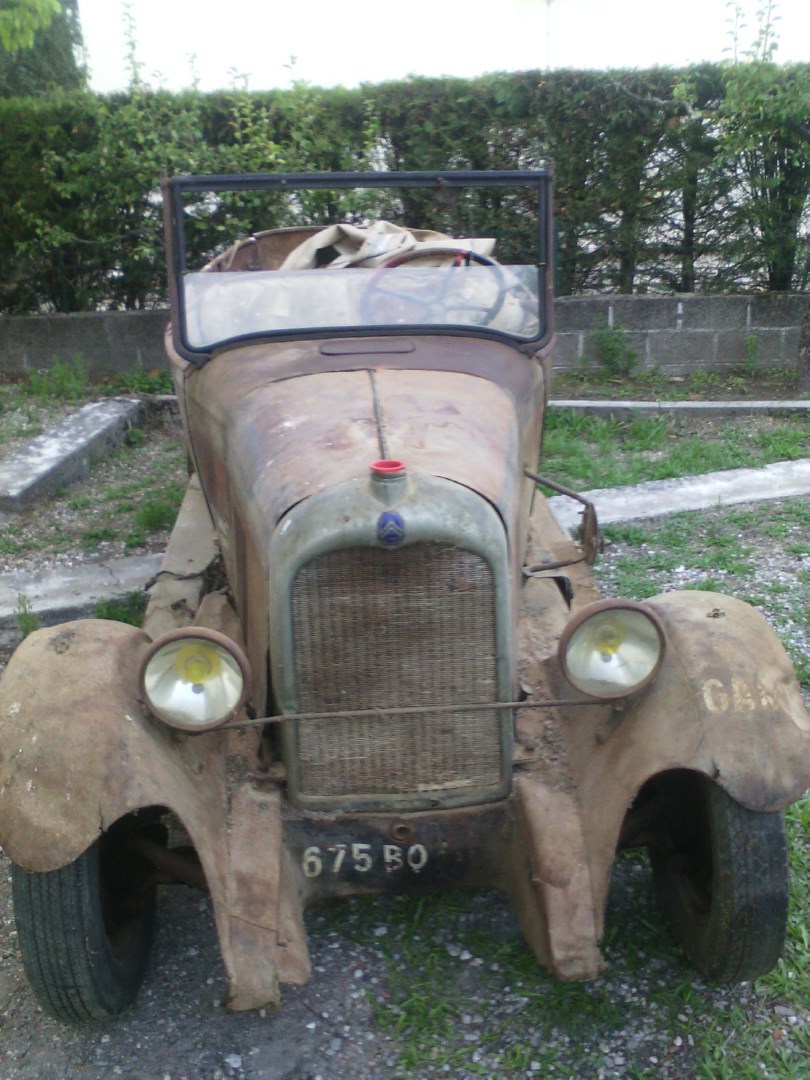

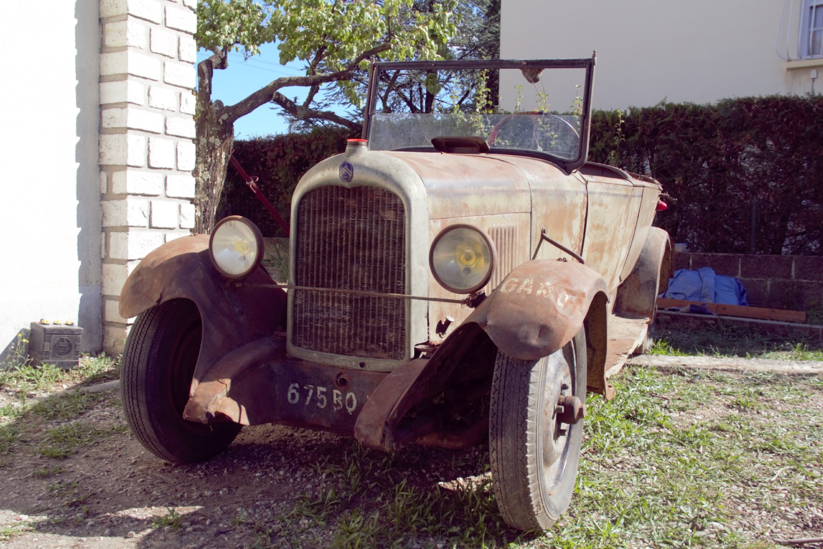

Je me lance dans l'aventure de la restauration, j'ai la chance d'avoir trouvé une B14 torpedo sortie, par moi même, de grange.
Au boulot....première étape l'identification.

C'est une B14G (positon des amortisseurs avant non présents et volant) commerciale (la partie arrière est ouvrante).
La jante avant gauche est plus récente (AC4).
Le porte roue de secours n'est pas à son emplacement d'origine.
Le coffre à batterie et sa porte sont absents.
Un essuie-glace électrique a été monté.
Les ailes avant se fissurent (c'est très courant à cause des vibrations).
La porte arrière gauche a été changée.
Toute la capote est manquante un bout d'arceau semble présent.
Quel est son numéro de série?
Tu as d'autres photos?

Cette torpédo sortie de grange est une bonne base.
Tu as vu comme en 2 photos les spécialistes du forum peuvent t'éclairer :idea:
Alors n'hésite pas à nous montrer d'autres photos.
Il semble qu'il y avait un liseré peint sous la ceinture de caisse, joli.

Elle est identifié officiellement aussi, c'est une b14 G torpédo luxe, le aillons derrière n’était pas d'origine, il avait été créé quand la b14 servait dans l’exploitation agricole comme tracteur!!
