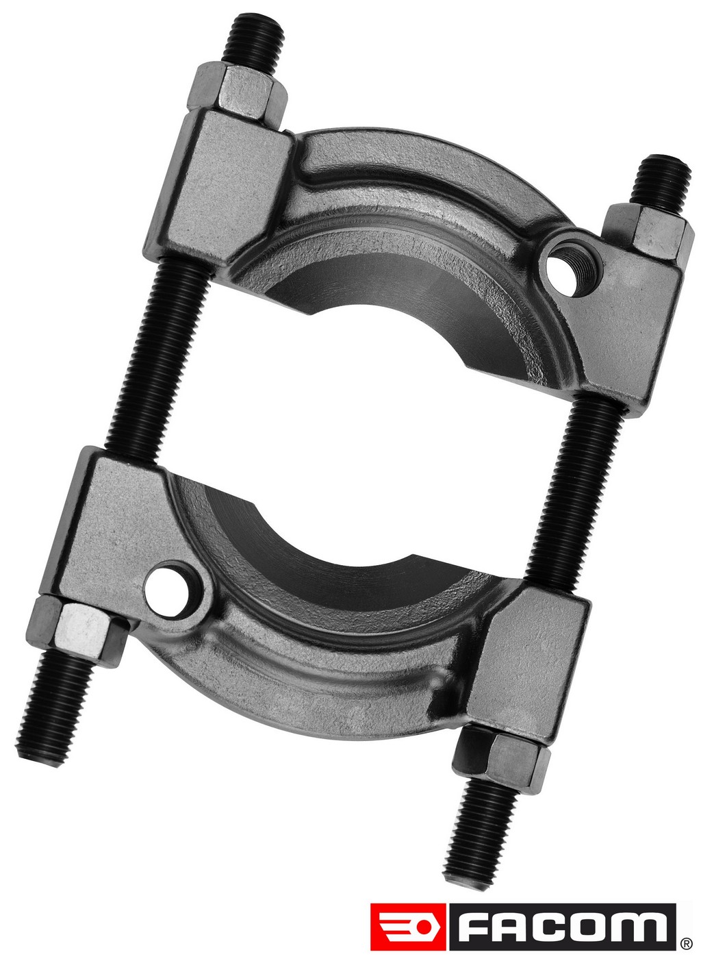

J'ai décidé de vérifier si une clavette de pignons de distribution n'aurait pas lâché. Autre difficulté, la poulie : la vis dans l'axe casse, je perce mais la poulie est toujours là. Il me faudrait l'arrache qui va bien !

Un décolleur de roulement ne passerait pas?
