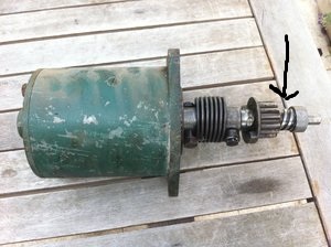

Voici une photo de démarreur de B14G, le tien n'est pas comme cela?

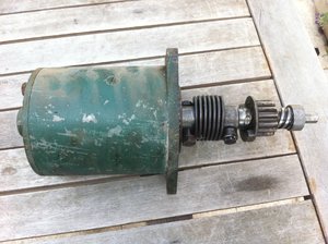

Si, quoi que le mien me semble plus fin a l'avant et la bague d’arrêt plus étroite.
je vais faire une photo dés que je retrouverai ce foutu appareil je ne sais pas ou je l'ai laissé trainé : :evil:
sinon moi je parle d'un ressort situé ou il y a la flèche
img_dem b14.jpg (26.46 Kio) Consulté 11136 fois
car quand je démarre le pignon reste sur la couronne, ce qui a pour effet : si je veux mettre un coup de manivelle, comme le pignon est a font sur la couronne, ça bloque ! il me faut faire tourner le moteur un peu en arrière pour ramener le pignon ce qui n'est pas normal ! d'ou j'ai penser a y incérer un ressort « manquant ou pas? »

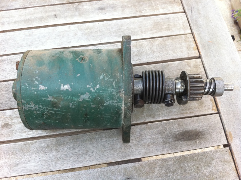

schum22 a écrit : 21 déc. 2015, 10:22 Voici une photo de démarreur de B14G, le tien n'est pas comme cela?
Bonjour à toute l'équipe , bonjour shum22,
J'ai perdu le boulon qui tient le ressort sur l'axe coté démarreur . Ce boulon est il particulier notamment avec déport au niveau du ressort et filetage plus petit ?
J'ai mis un boulon de 8 mm mais je préfère que vous me confirmiez si je ne fais pas une erreur ?
Merci pour le coup de main
Amicalement,
Michel

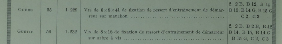

Ce n'est pas un boulon que tu cherches mais une vis voir les références du Catalogue (attention il y en a 2).
Attention ce n'est pas de la vulgaire quincaillerie de supermarché, et attention encore c'est du pas SI, c'est compatible (pas un diamètre de 8 pas 1.25) mais pas parfait.
A mon avis il faut en retrouver une et/ou en faire une au modèle.

Merci pour l'info , c'est bien la vis de 8 X 18 qui est perdue mais je pensais que c'était un boulon car je ne vois pas de filetage sur l'arbre ou ailleurs ?
Je ne vois qu'un trou traversé l'axe , le cylindre et le retour du ressort .
