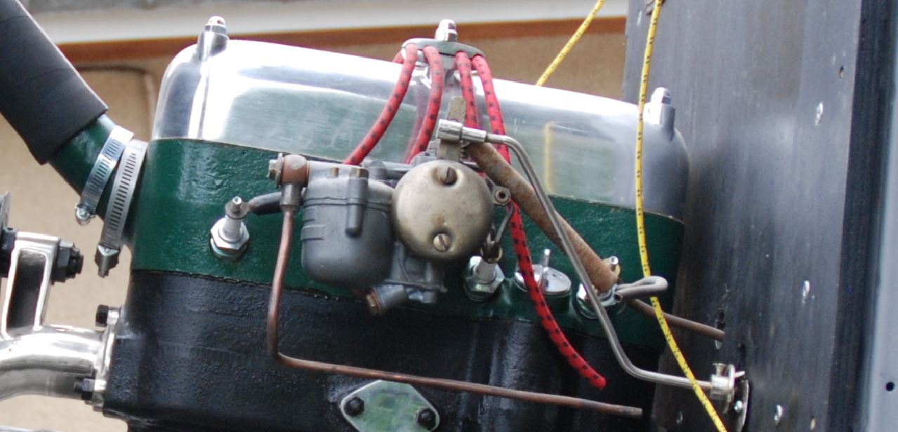

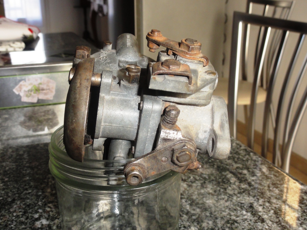

Bonjour Calou24
Je ne sais pas si ces photos peuvent t'aider.
C'est tout ce que j'ai faute d'avoir la B12 sous la main !

oui et non, sur la photo 1 je devine une tige noir c,est cette partie qui m'intéresse sinon pour le reste ça ne ressemble en rien a ma b14 en plus je pige pas trop la tirette du haut ou il n'y a rien de branche'elle sert a quoi?

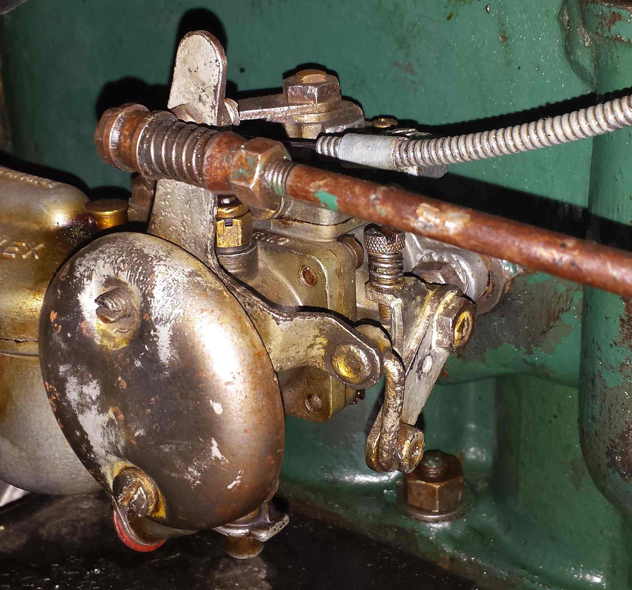

Et tout d'abord meilleurs Voeux 2016 à toutes et à tous.
Ci-joint une photo où l'on voit le système de biellette qui relie la partie articulée dans le plan de la cloche de "filtre à air", partie actionnée par la tige de l'accélérateur, au système articulé lui dans l'axe du volet d'admission. Un petite tige métallique à la forme torturée fait le lien.
Bonne soirée.

Ok je vois, merci
