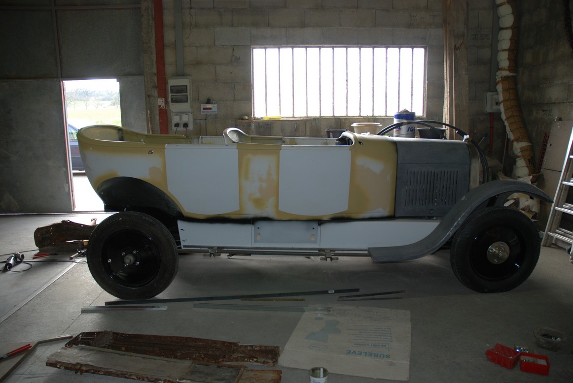

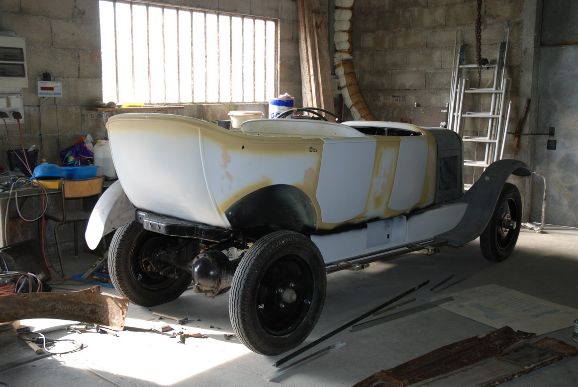

Quelques nouvelles de l'avancement.

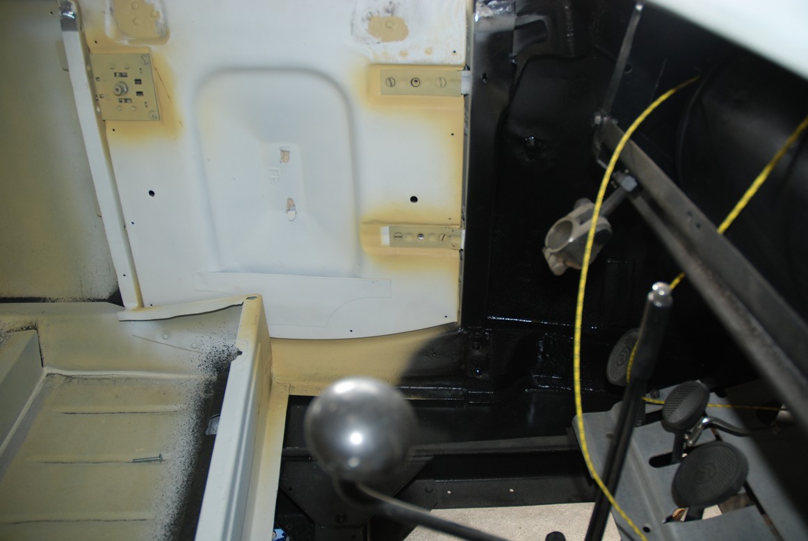

Le dessous de la caisse qui sera définitivement masqué par le châssis a été peint.
La caisse est enfin à sa place.
A l'intérieur, l'auvent est peint en noir satiné, le renfort de la rotonde arrière (destiné à recevoir la fixation de la plaque d'immatriculation) est presque fini.
A l'extérieur, c'est le moment du prémontage en vue du travail de tôlerie sur les ailes.
Pour les ailes arrières il s'agit de faire des ailes de B12 à partir d'ailes de B14.

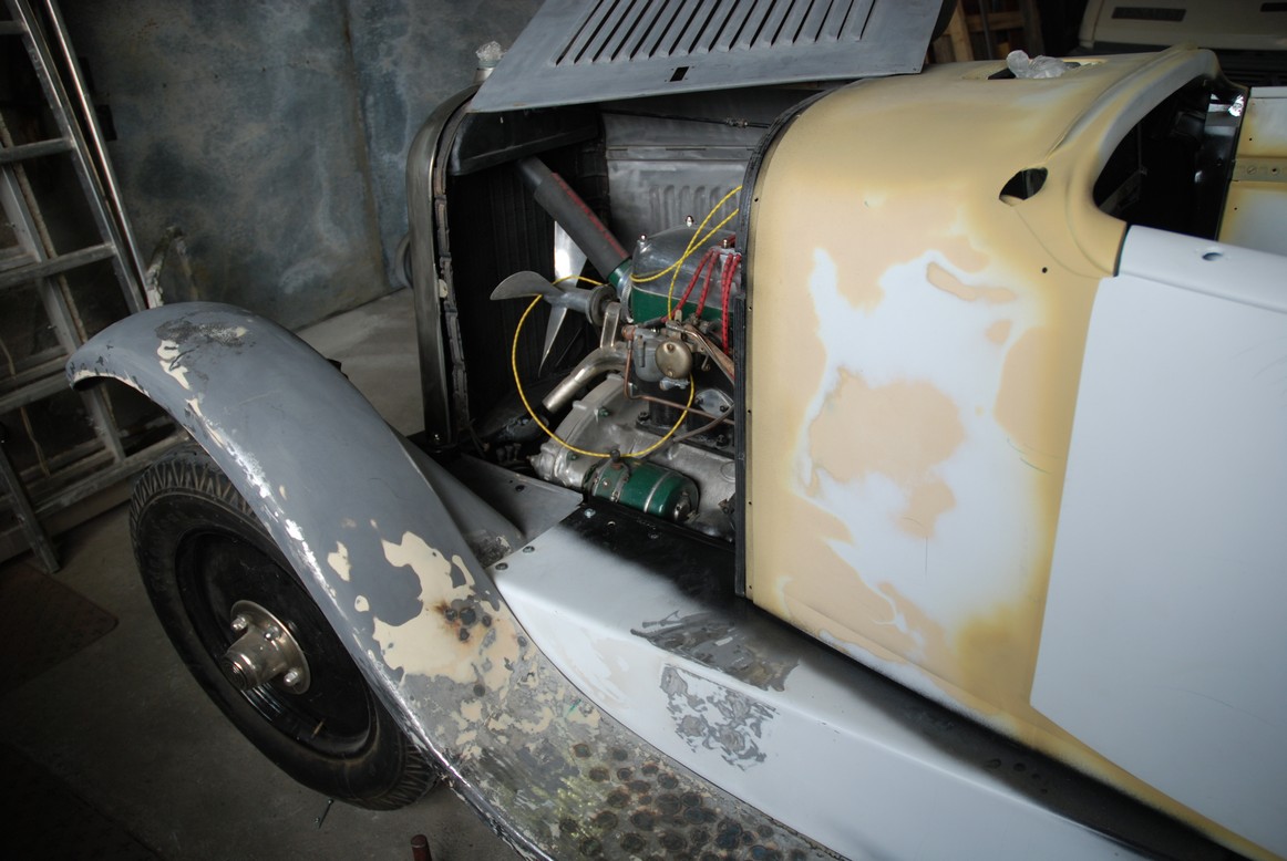

A l'avant, les deux ailes sont différentes au niveau du galbe. Il y en a eu tellement de sortes que je suis content qu'elles soient assez similaires. Il faudra un œil exercé pour repérer les différences.
Des photos à présent !

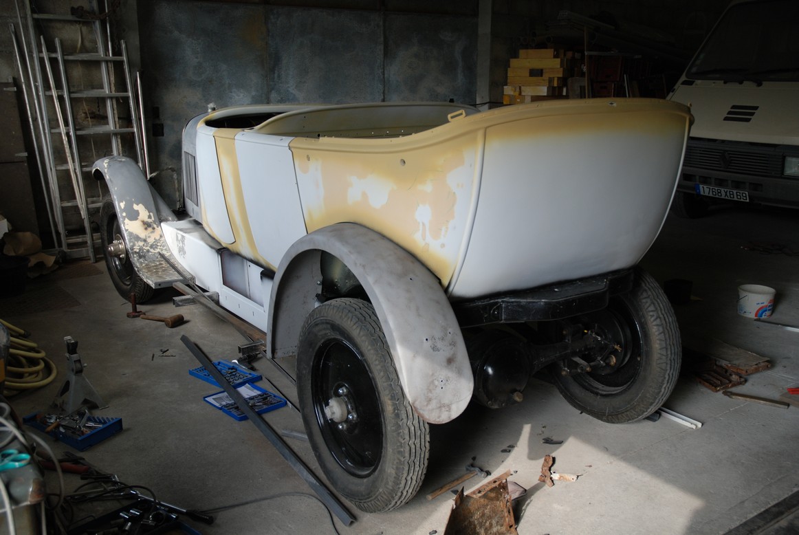

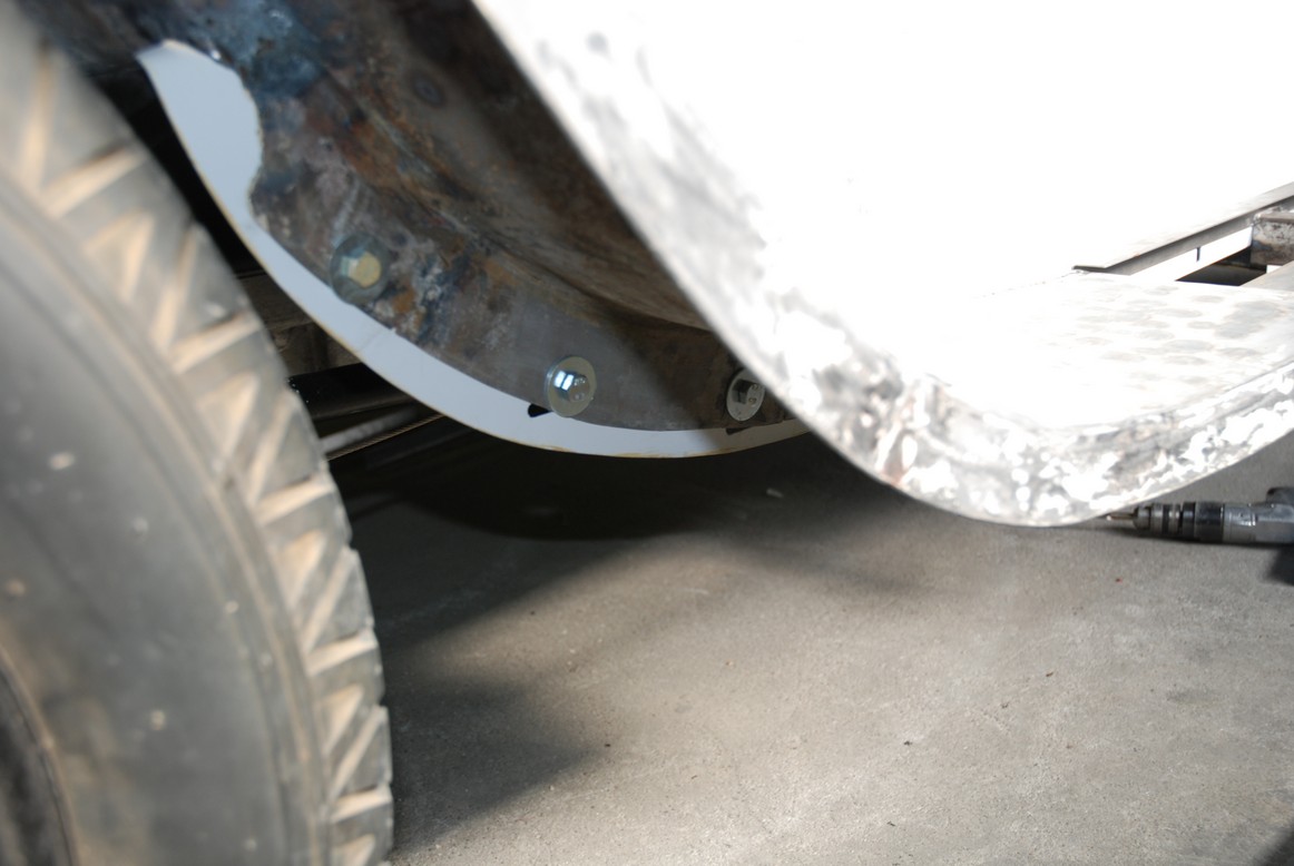

Jonction à fignoler entre l'aile et la tôle de ponton (ou bavolet)
On voit que l'aile arrière de B14 est plus enveloppante sur le côté

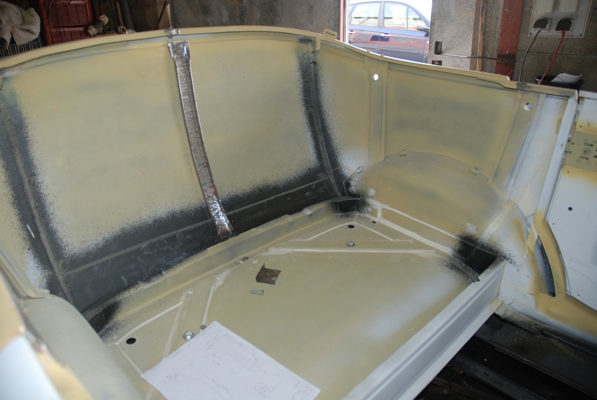

Le renfort destiné à supporter le support de plaque d'immatriculation et rigidifier l'arrière

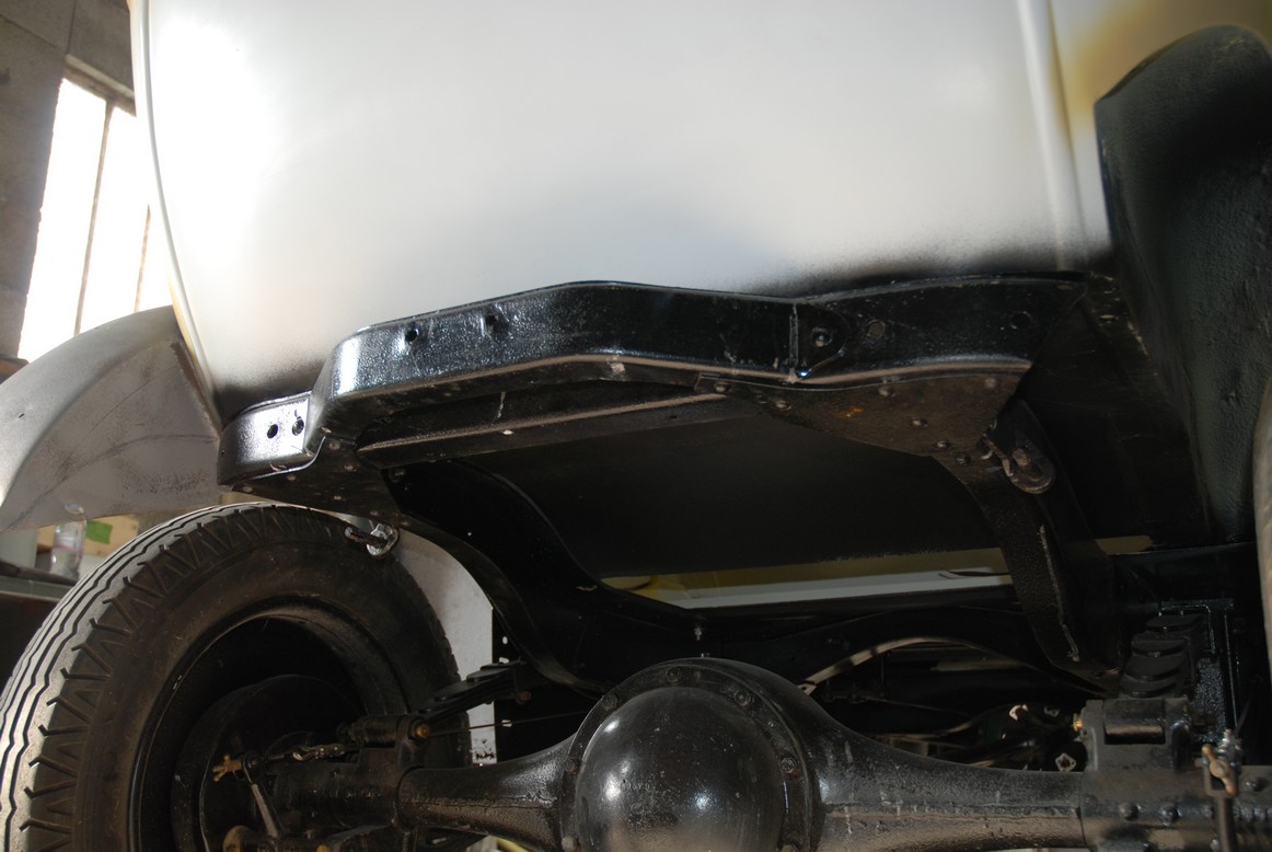

Le dessous de la caisse est peint

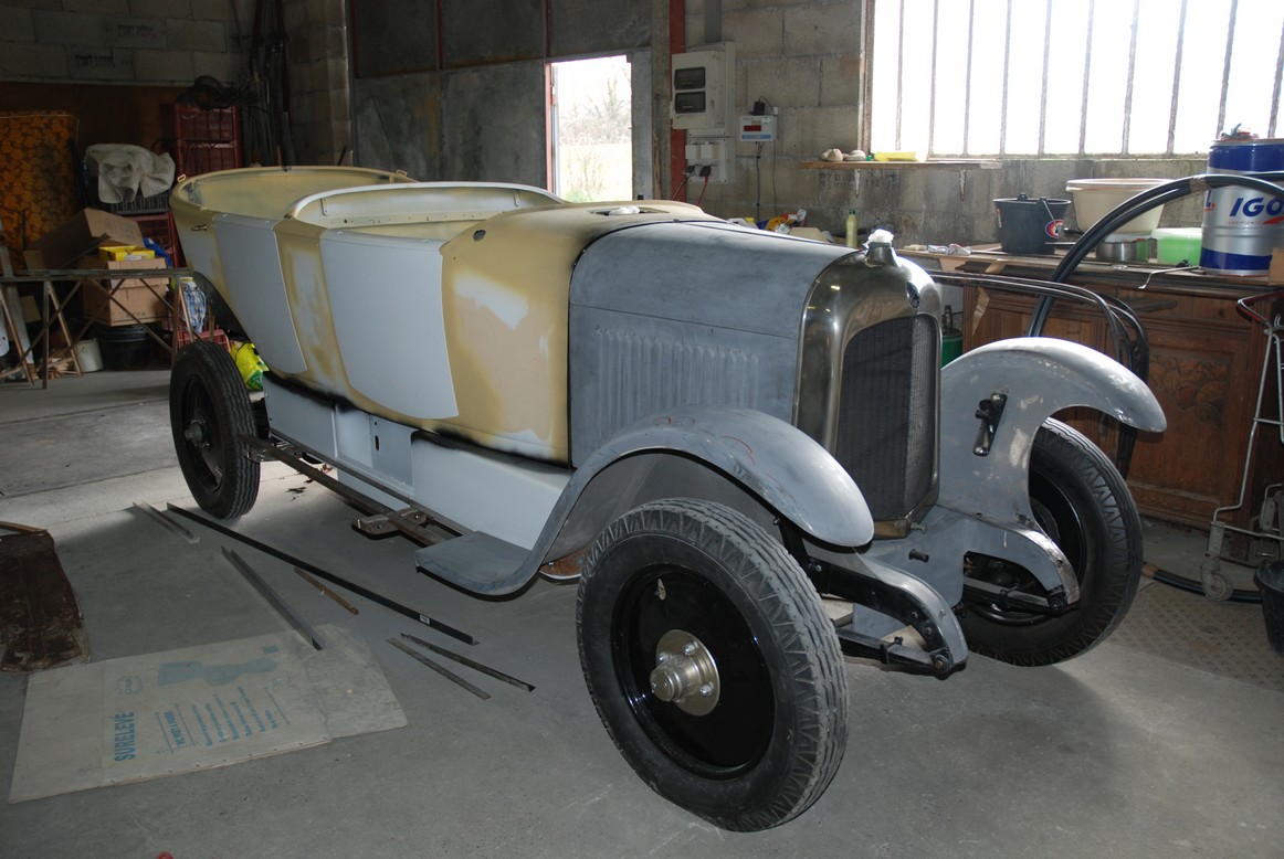

Quelques détails à voir, comme le type de vis de fixation des ailes, les attaches capot

Jonction aile ponton
Auvent peint à l'intérieur

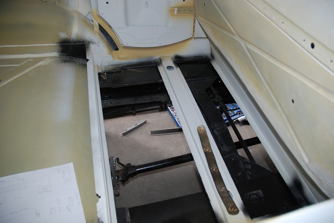

La fameuse jonction caisse/ponton et une vue du coffre latéral

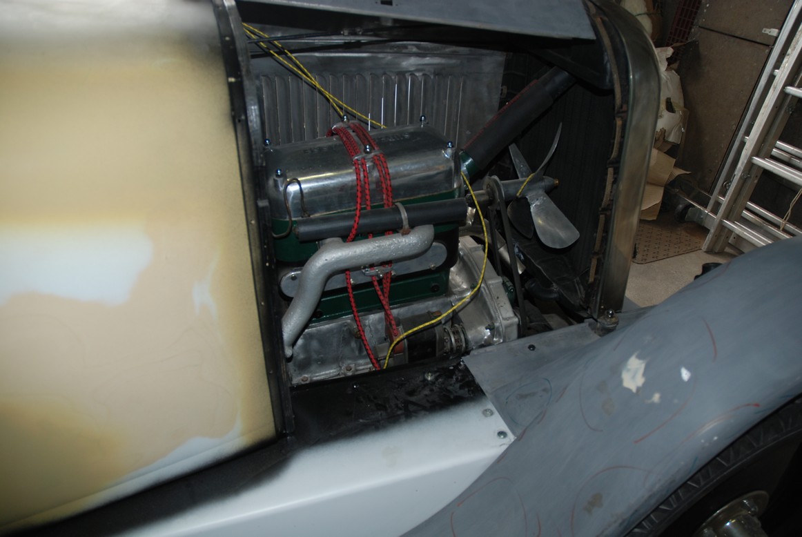

La superculasse se montre !

A l'avant j'ai deux ailes légèrement différentes dans leur galbe au niveau du phare et dans la hauteur de la jupe latérale, celle qui se prolonge par la cornière de marchepied. hauteur 40 mm à gauche, 30/35 à droite !
Pour la visserie des ailes avant, je pense utiliser des têtes hexagonales, légèrement bombées comme à l'époque, qui seront peintes en noir avec les ailes. Sinon j'ai des vis + rondelles cuvettes type Depa...to en inox. Joli mais plus voyant. Il me manque surtout les petits crochets d'attache des molettes de capot ODA. Quelqu'un a ça en stock ou a une astuce pour faire l'accroche ?

Pour les ailes avants, on a eu le même soucis d'ailes différentes. Comme on avait une aile droite neuve, on a fait faire une copie pour la gauche. Et du coup, il doit rester une aile gauche. Mais je n'ai pas les cotes et elle est à 400 km de chez moi !
