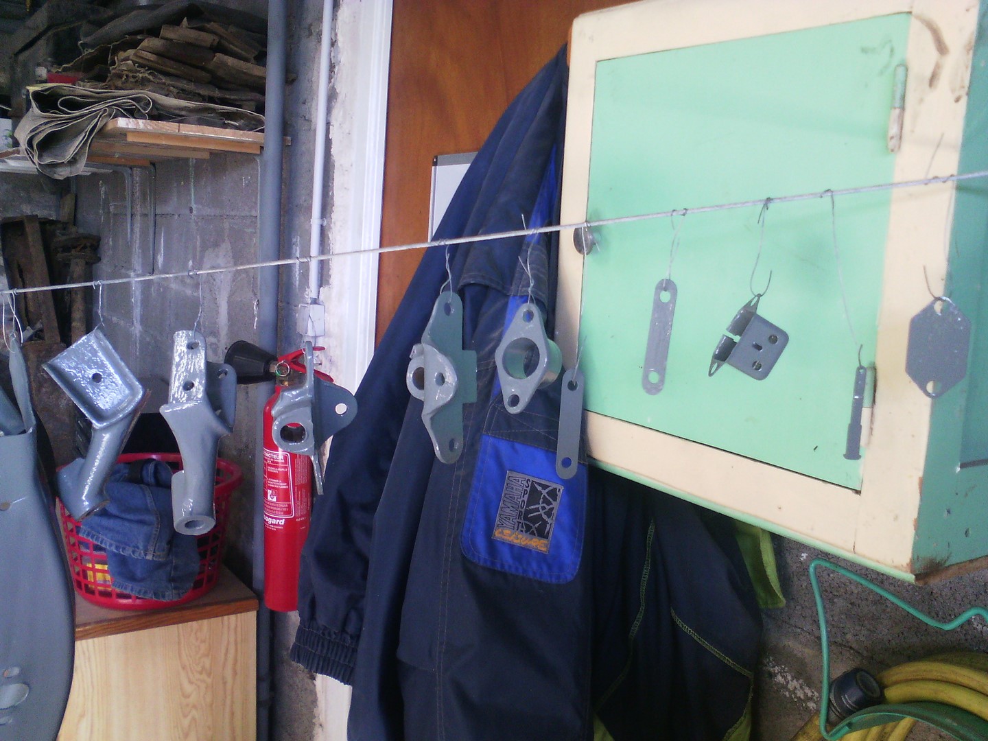

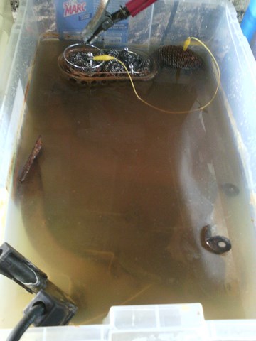

Sinon je passe au bac électrolyse puis a la cabine de sablage et un coup d'acide phosphatant pour les petites pièces
Allé courage :P

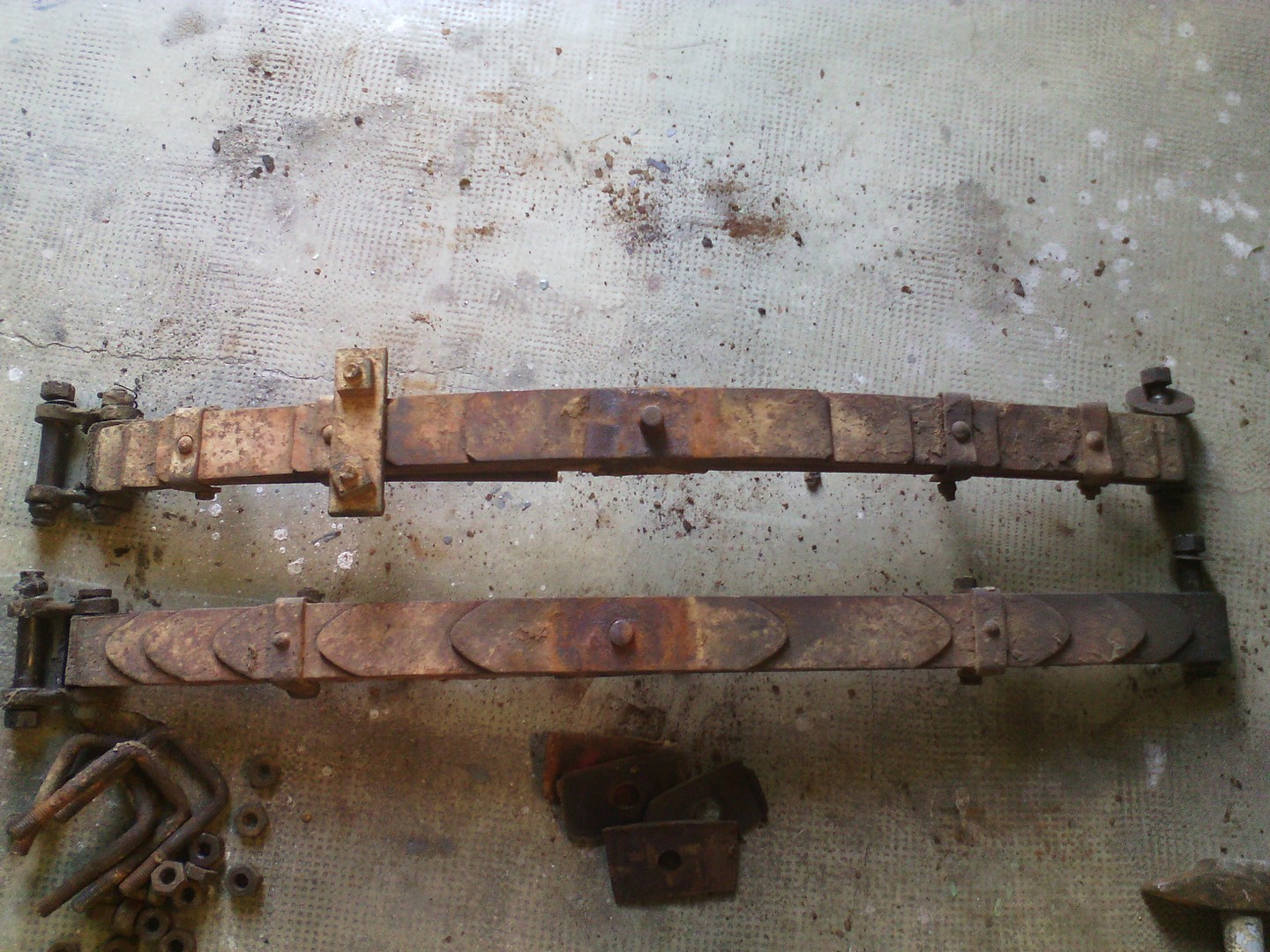

Bon je viens de jeter un coup d’œil au ressort a lame, c'est le catastrophe :!: :!: :!:
J'ai besoin de vos conseil.
Les ressorts avant ne sont pas les mêmes, un est d'origine avec les lames en pointe et surtout l'insigne Citroën sur la tète des boulons, en plus le jeu de lames est déformé, complètement a plat.
Le second est a la forme mais les lames sont carrées au lieu de finir en pointe, donc pas d'origine il me semble et pour couronner le tout la lame maîtresse et cassée. :shock:
Et on continue sur les lames arrières :P
J'ai un jeu a sept lames et l'autre a huit :!: :!:
Et bien sur une lame maîtresse et cassé. Elle font 125 cm.
Les lames sont elles réparable, si oui avec quelle technique de soudure? mais je pense que part rapport a l’élasticité c'est compliqué.
Peut on retrouver la forme des lames?
Vaut il mieux trouver de nouveaux jeux?
Merci.
