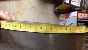

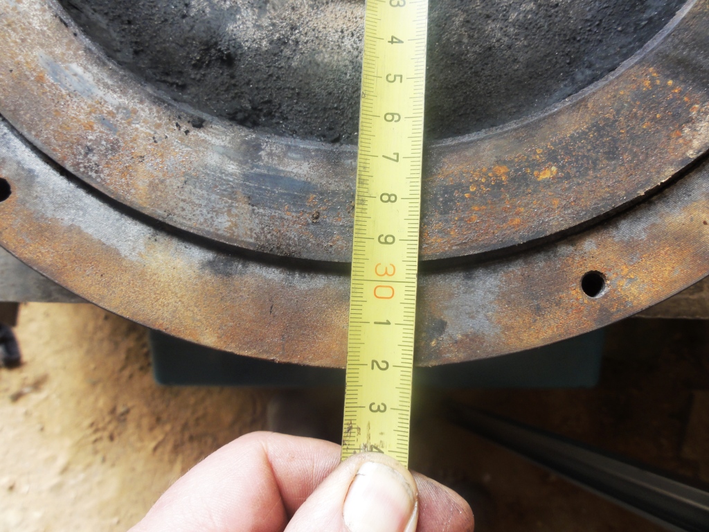

Ne revenons pas sur la formule j’ai remesuré avec des photos plus clair
Le volant fait 32cm de diamètre ce qui fait 100.48 cm de circonférence sur la photo la distance en de 5cm le volant comme tout cercle fait 360° si on le divise par la circonférence 100.48.
360/100.48=3.58 degres pour 1cm du cercle.
Donc si je passe du point PHM au point ALL soit 5 cm 3.58x5=17.91° mais les 5 cm en même temps déplace entre 7 et 8 dents j’ai du mal a déterminé disons donc 7.5 dents.
Sur la photo pour déterminer la distance de déplacement pour 7.5dents j’ai fait 6cm
La couronne fait 30.5cm de diamètre dans le même principe 30.5x3.14= 95.7cm pareil 360/95.7= 3.76° par cm j’ai avancé de 7.5dents soit 6cm 6 x3.76=22.57°
Donc quand j’avance le volant de 18° (17.91) la couronne elle aura avancé de 22.5° soit 7.5dents ce qui n'est pas totalement incoherent avec la formule donne elle un degrés par dents (3°)x7.5=22.5 enfin a mes yeux
