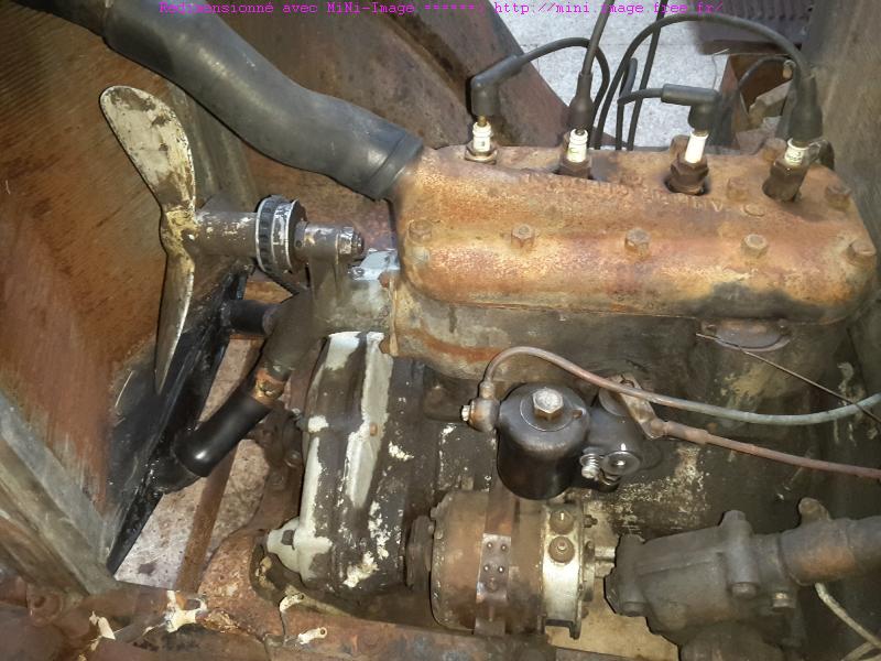

je viens de prendre possession d'une b10 me semble t'il pour aller avec ma c4 actuellement en renovation complète
la forme de cette b m'a bien plu
s'agit t'il d'une forme initiale ou est ce une construction par son proprietaire
merci pour vos reponses
ps:je n'ai ni plaque constructeur ni carte grise

C'est un torpedo modifié, on voit bien le seuil de la porte arrière droite sur la dernière photo. C'est plutôt bien fait

Il y a la trace de l'ancienne plaque constructeur, en haut à droite de la cloison pare feu.

Oui c'est bien une B10 torpédo à la base, transformée en utilitaire.
La plaque constructeur a disparu (carré noir sur la cloison pare feu côté droit de la voiture)
Probablement une version tourisme vu les pochettes de portières, les emplacements de la montre et du compteur, la présence d'une lampe sur la planche de bord.
Elle a des ailes de B12 donc soit c'est une des dernières B10 produites, soit elles ont été changées.
Les roues devraient être comme celle de l'arrière gauche.
Que comptes tu faire de cette B10 ?
Bienvenue sur ce forum.
