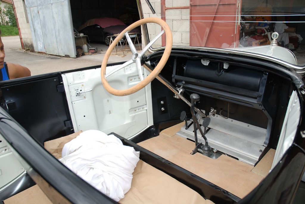

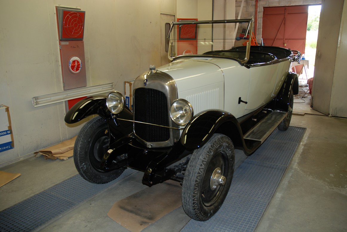

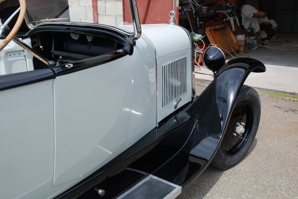

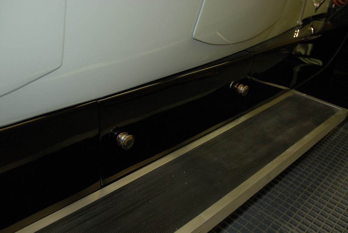

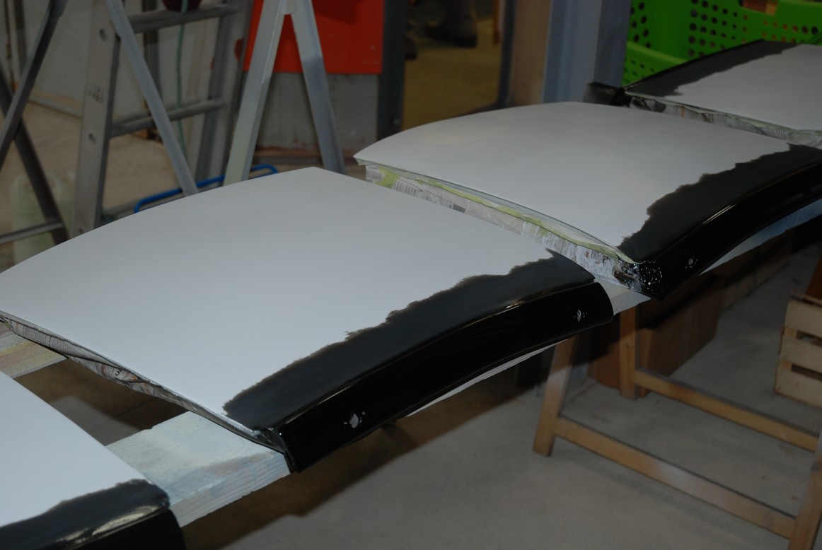

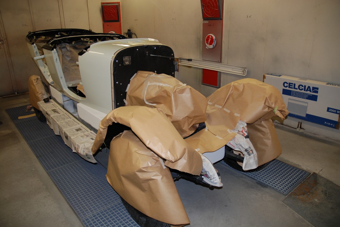

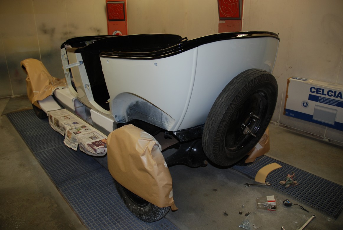

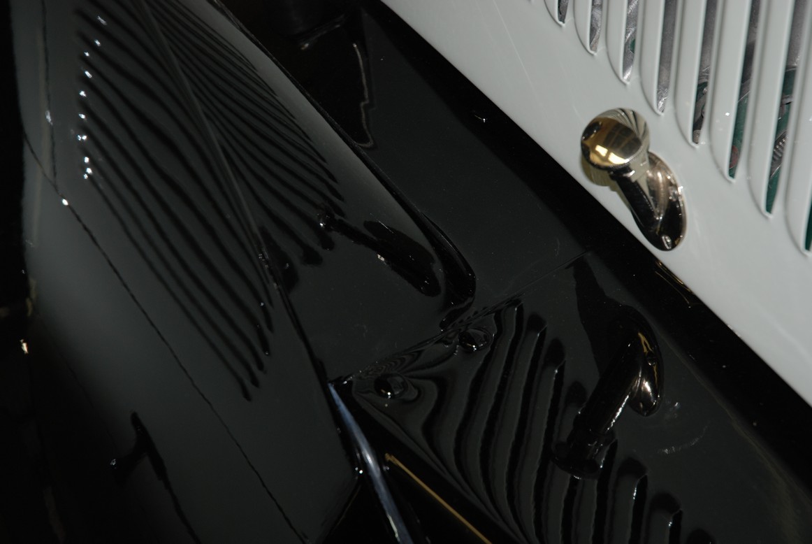

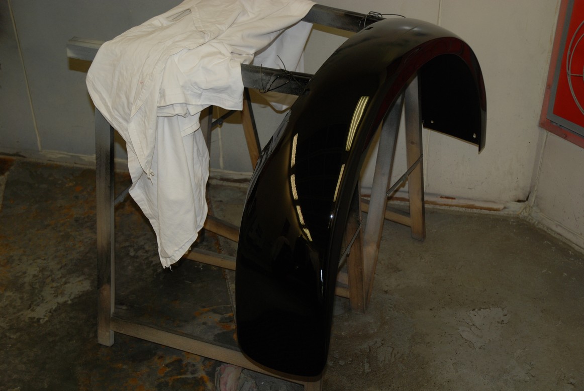

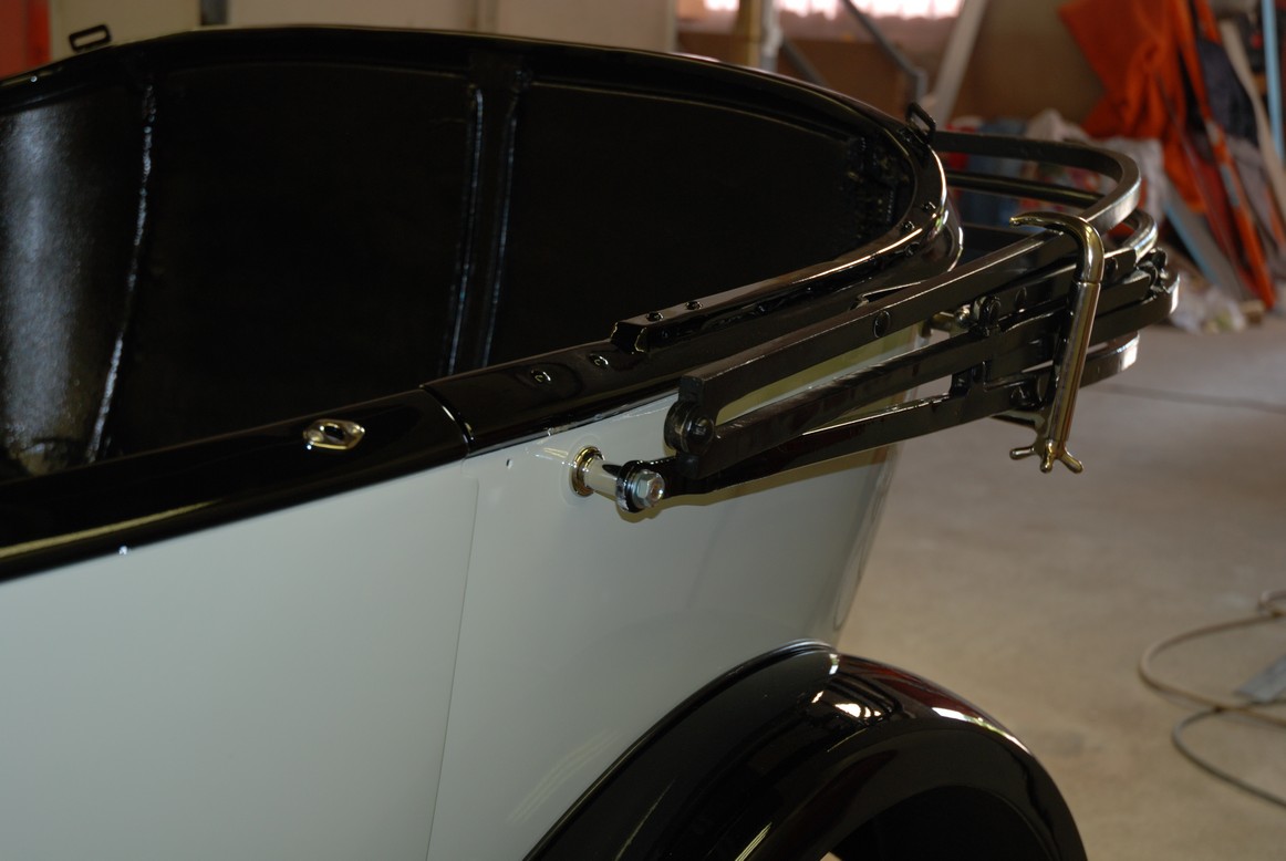

Dans l'ordre, l'intérieur a été peint en noir satiné.
La grande question était de fixer la délimitation avec la peinture extérieure grise.
On a décidé que les passages de portes seraient gris et que tout serait noir à l'intérieur au delà de cette limite.
Puis la ceinture de caisse a reçu sa teinte, un noir pur brillant.
Enfin la caisse a été peinte en gris clair.
En parallèle, grâce à l'aide de Phil42

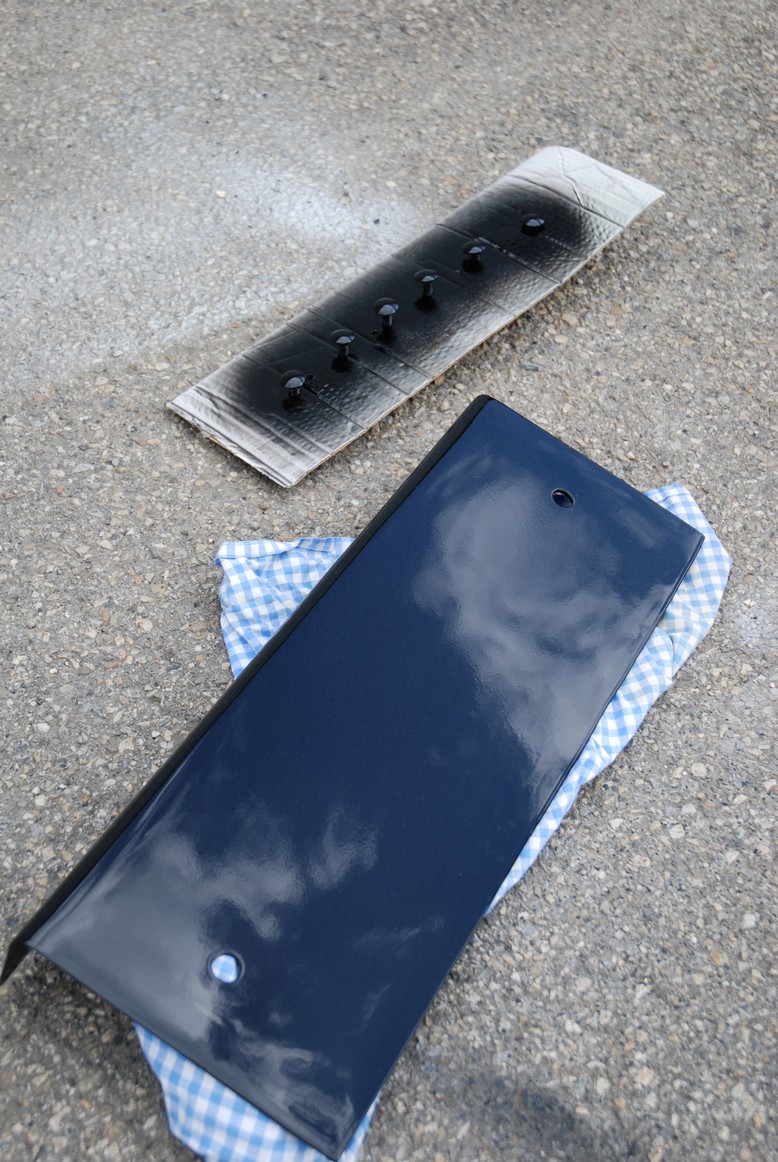

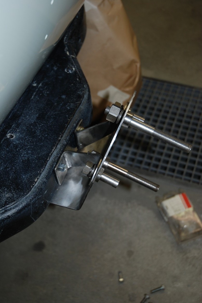

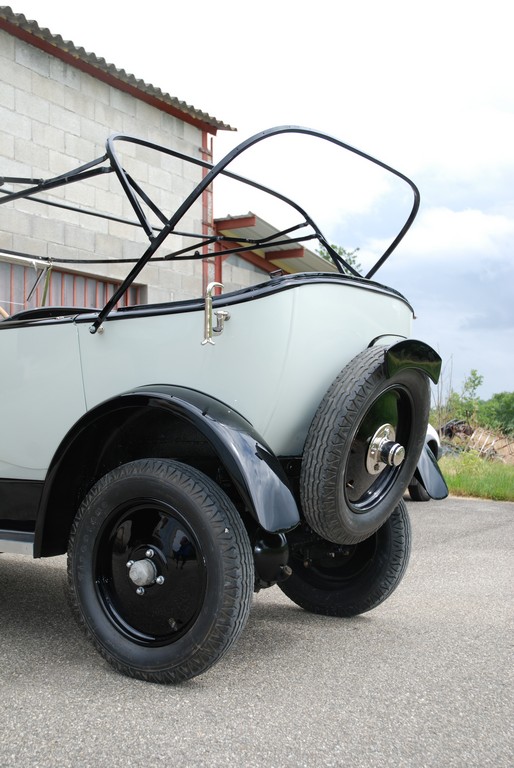

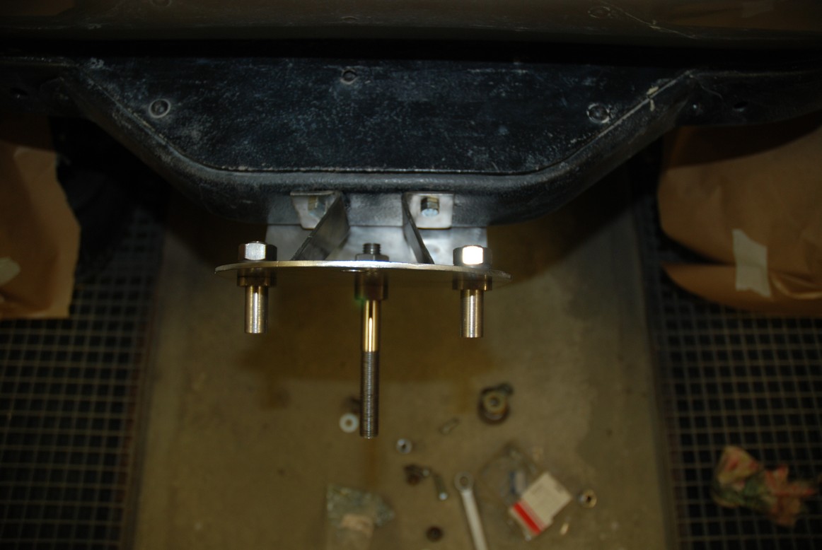

Nous avons aujourd'hui fait les tests de positionnement pour ensuite fabriquer le support de plaque d'immatriculation.
Je me suis procuré une plaque cintrée chez Dépa...to, elle ira très bien.
Voici les photos du jour :
Vues générale dans la cabine de peinture (qui dégrade le rendu des couleurs) Le support de roue de secours en place pour les essais Avec la roue
