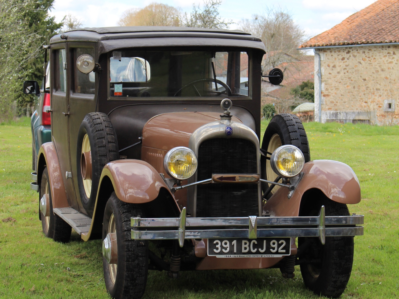

J'ai trouvé il y a peu de temps les cache-soupapes de ma B14.
C'est, contrairement au document du Conservatoire Citroën, une F et non une G.
Elle possède une carrosserie Weymann, ce qui à mon humble avis doit expliquer l'erreur de modèle.
J'ai l'assurance de toute absence de transformation mécanique, elle possède tous les attributs d'une F, c'est la seule explication logique que je trouve.

Ton Weymann me semble aussi du G tu as des photos du train avant et du moteur?

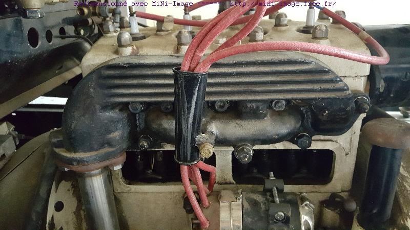

J'ai ajouté ta photo dans ton premier sujet, c'est donc un Bloc 30'.
Ce genre de plaque est assez difficile à trouver car elles fissurent et cassent à cause de serrage excessifs (la mienne a été ressoudée)
Autre piste la fabrication
Je peux éventuellement te démonter la mienne pour modèle (de marque "FAE" pas Citroën) en en faire une empreinte "papier" (ça doit tenir sur un A4) si tu veux en refaire une à partir d'une plaque d'acier (à la fraiseuse).
Tu peux aussi toi même faire ce même relevé sur ton bloc en démontant ton collecteur et ta dynamo.
Si tu n'as pas les moyens d'en usiner une tu peux en refaire une en tôle avec des nervures pour la raidir.
