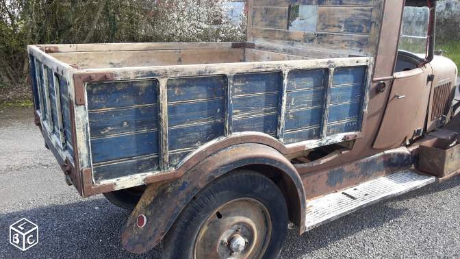

Premier point la carrosserie est une base de torpédo tout acier.

La trappe à carburant, le tableau de bord avec son volant à 4 branche, la forme des ailes, ...
Tout cela montre une B10 ou une B12, pas une B2.
L'absence de freins avant correspond à une B10.
Comme Schum22 je pense que le pare brise, la forme des portes AV, l'entrée des portes arrières indiquent qu'il s'agit d'une torpédo tout acier transformée, B10 ou B12.

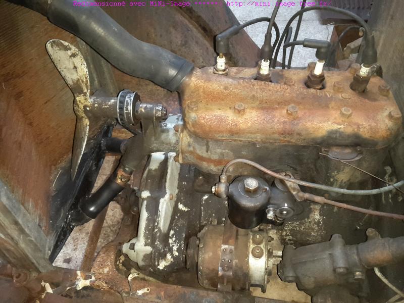

Le compartiment moteur correspond à une B10 ou B12, difficile de les différencier.
Peut-être le carburateur mais il aurait pu être remplacé dans la vie de cette auto.
Il serait intéressant de voir l'arrière du châssis et le pont.
En tout cas je vote pour une (rare) B10 en raison de l'absence de freins avant.

Si les ressort à l'avant sont en quart elliptique c'est une B10.

Je confirme que cela semble avoir été , à l' origine, un torpédo B10. Les ailes avant sont de B12, mais les dernières B10 en auraient été équipées.
Reste-t-il une plaque numérotée ?
