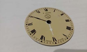

du coup je revend ma montre 8 jours en l'état (voir photos ci-dessus)
si quelqun est intéressé
guillaume
guillaume

Dans l'etat mais remonté bien sur et le mécanisme revisé

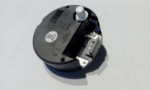

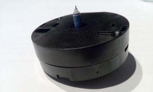

Pour l'horloge d'origine, il faudrait voir ce qui est cassé, j'ai toutes les pièces en stock en jeager à part l'organe réglant.
On peux adapter un mouvement quartz de 16.2 mn d'épaisseur et de 49 mn de diamètre.

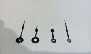

Il existe des aiguilles qui ressemble de très prêt aux aiguilles d'origine.
On ne peux pas monter les aiguilles d'origine à cause de leur poids et du diamètre de perçage de l'aiguille de minute trop petit.

Pour le mécanisme dont tu postes la photo, je vais regarder ça. (J'avais écumé l'année dernière les sites spécialisés mais sans trouver de mécanisme à quart à ces dimensions si tu as une source pour trouver ce genre de mécanisme rond)
