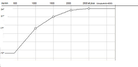

Un petit problème "technique" du bonhomme me cloue à la maison pendant un certain temps, sans faire d'efforts, mais m'autorise à faire des petites bricoles (et surtout m'occuper l'esprit...). Je vais donc entre autres m'intéresser à un projet que j'ai déjà entamé: un allumage cartographique pour ma B2. J'utilise déjà aujourd'hui depuis de nombreuses années, et avec une extrême fiabilité, un système électronique avec avance fixe. Je souhaite y ajouter une gestion de l'avance (paramétrable). J'ai pour cela besoin d'avoir la courbe d'avance d'une B2 / 10HP équipée d'un Voltex ou d'une magnéto RB avec système d'avance centrifuge.
Par la suite, si certains sont intéressés, je créerai un post sur ce sujet.
Je sais que ce type de montage ne plait pas à tout le monde, mais chacun est libre de son approche sur des éventuelles modifications.
Merci donc si vous possédez un quelconque document donnant des valeurs de courbe d'avance .

Merci Fonfon,
En fait, ce qu'il me faudrait c'est les valeurs mini (à bas régime) et maxi (à régime maxi) de ce qu'accepte notre moteur.
Je pense qu'on est environ dans une plage allant de 10 à 24 °, mais effectivement une confirmation serait bienvenue.
Quant à la forme de la courbe, vu le fonctionnement de ce moteur, je pense que je vais rester sur une courbe assez standard dans le style ici. Beau chantier en vue.

la valeur mini, on la connait c'est le repère d'avance du volant moteur.
je mesure l'amplitude de mon plateau d'avance, il faudra la diviser par 2 et l'ajouter à l'avance initiale pour obtenir l'avance maxi.
avec les carburants modernes il est aussi possible d'ajouter 4 à 5° à l'avance initiale sans risque pour le moteur et obtenir un meilleur rendement, cependant ça peut être plus risqué pour le poignet lors des démarrages à la manivelle.
vu que ton allumeur est programmable tu pourrais conserver l'avance initiale d'origine pour conserver ton poignet intact et augmenter l'amplitude de ta courbe d'avance.
il existe une méthode pour trouver la valeur d'avance maxi idéale pour ton moteur et éventuellement modifier la courbe d'avance, il faut un gps un chrono et une ligne droite et horizontale idéalement en très légère montée, ça prend aussi un peu de temps.
sur cette ligne droite prendre 2 repères espacés de 400/500 mètres
arriver lancé mais à bas régime au premier repère et accélérer en lançant le chrono
couper le chrono au deuxième repère
à faire en prise directe, il ne faut pas faire de changement de vitesse en cours d'accélération
à refaire plusieurs fois en augmentant progressivement l'avance d'un ou deux degrés à chaque essai
l'avance idéale sera celle où le chrono aura donné le temps le plus court, ça ne sera pas forcément la vitesse la plus rapide arrivé au deuxième repère, on cherche la meilleure accélération, pas la plus grande vitesse.
le gps sert à se caler à une vitesse identique au départ du premier repère pour chaque essai.
chaque moteur étant différant selon ses réglages et son état d'usure les valeurs trouvées ne sont pas forcément les mêmes d'un moteur à l'autre.

alors deux choses
j'ai mesuré l'amplitude d'avance du plateau
diamètre 75,5 mm et coulissement sur 18 mm
75,5 x pi = 237,19 mm de circonférence
360° / 237,19 = 1,51777..... degrés pour chaque millimètre x 18 = 27,31
soit 27,31° d'avance mesuré sur le plateau
autre chose
il est frappé 28 sur le plateau, ce qui corrobore le résultat de la mesure
on a donc 28° sur la magnéto ce qui fait 14° d'avance sur le volant moteur.
la courbe que tu as déjà envisagé d'utiliser semble donc correspondre parfaitement, 10° de calage plus 14° d'avance = 24° d'avance maxi.
autre chose

Merci Fonfon pour ta rapidité, et tes investigations.
Je vais donc partir là-dessus et on verra...
Et comme je peux partir sur une avance plus faible, le poignet devrait être épargné....
Maintenant, ça va être un chantier un peu dans la longueur. Mais je vous tiendrai informés.

Un des moyens d' y parvenir :
- installer un renvoi d' angle, à la place de la magnéto. Un Voltex, utilisé uniquement en distributeur, fait très bien l' affaire car il est, mécaniquement, très solide.
- ensuite, on peut, soit monter un allumage classique, avec batterie et bobine, soit ajouter un boîtier électronique.
A suivre,
