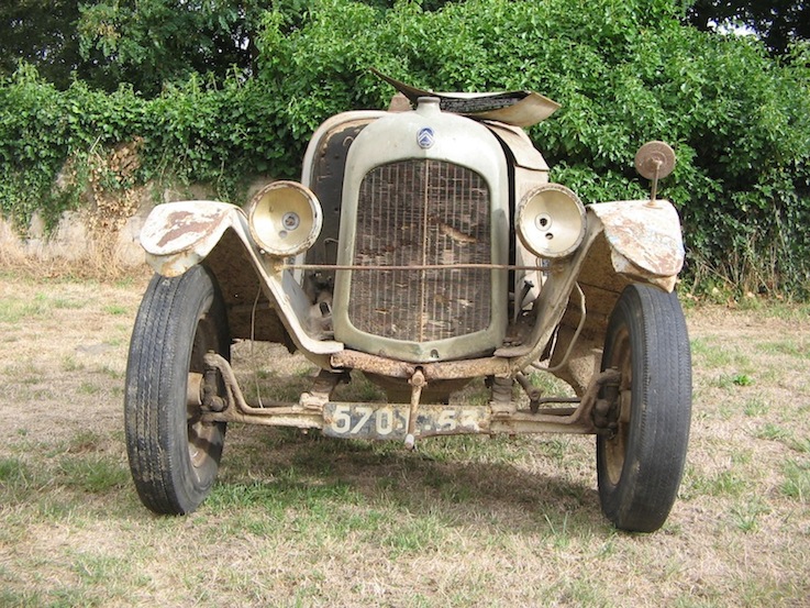

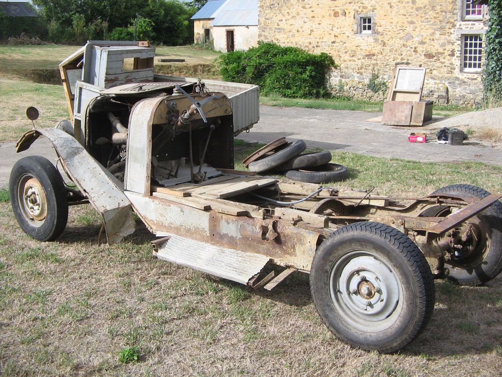

Bienvenue sur le forum.
Et bon début de restauration.
Messages : 650
Re: Une B2 ou normande ou boulangère ou...

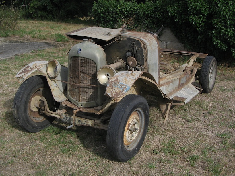

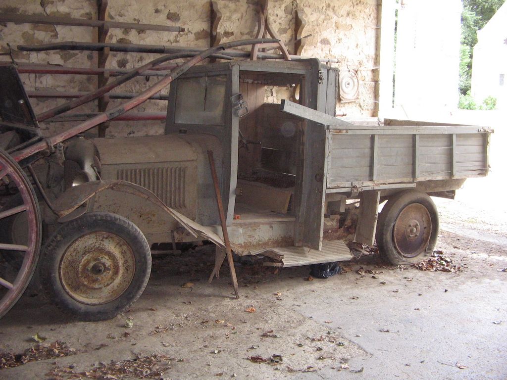

Il s' agit, sans doute, d' une berline transformée en utilitaire.
Côté moteur et volant, je pencherais pour du B12. Les ailes, c' est autre chose.
A suivre,
Messages : 3214
Bonjour Bertrand, et bienvenue parmi nous.
Effectivement une auto qui a eu plusieurs vies...
Peux tu s'il te plait utiliser hébergement interne du forum qui est bien plus fiable que ceux proposés ici ou là sur internet (j'ai mis à jour ton message).
Messages : 662
Bienvenue sur ce forum Bertrand.
C'est un beau chantier de plus qui démarre.
Je pense aussi à une berline transformée en utilitaire.
Plutôt B2 vu le volant 3 branches, les ailes, les marchepieds, le commutateur de phares...
Mais en effet le moteur ressemble à un moteur de B12 mais j'en suis moins sûr !
Bon courage et n'hésite pas à nous faire partager cette restauration.

Notre B14F familiale avait connu un processus similaire : berline transformée en utilitaire.

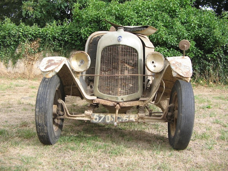

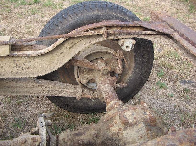

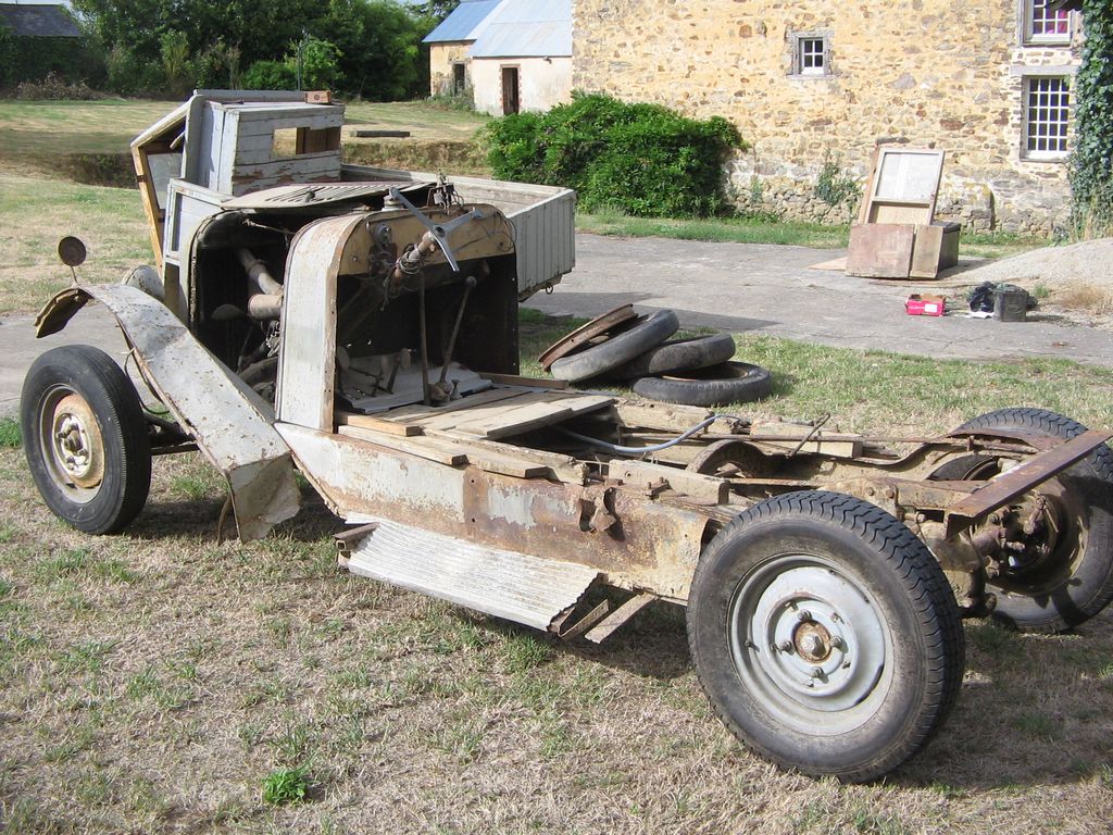

merci pour ces mots d'accueil

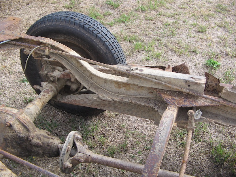

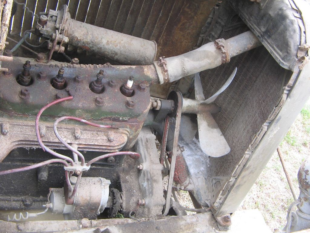

qqs photos complémentaires pour identifier la curiosité

Ventilateur 4 pales, la culasse a l'air haute avec les bougies bien enfoncées, moteur plutôt B12 effectivement

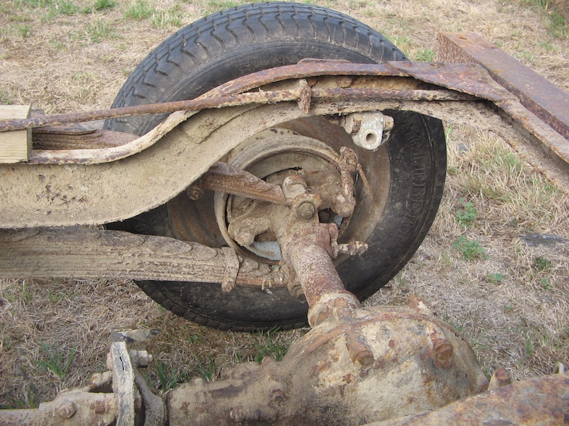

Le train avant, non freiné, indique qu' il ne s' agit pas d' un châssis de B 12. Le pont arrière, de type " demi- coquilles " est classique, mais le châssis est renforcé par des tirants, bien visibles à l' arrière. Sont- ils d' origine ? l' auvent est très court.
Tout cela nous orienterait plutôt vers un utilitaire de type B 2, à l' origine, ( 300, 400 kg, 500 kg ), ayant subit plusieurs modifications au cours de son existence .
Mais il est toujours hasardeux de se prononcer sur photos.

Côté voiture, la voie avant me parait large, sur les photos. Pouvez- vous la mesurer ? ( de milieu à milieu de pneu ).

Cette 10 Hp est une B2 modifiée au cours des années pour rouler.
Elles étaient souvent modifiées en camionnette pour obtenir des tickets d'essence !
