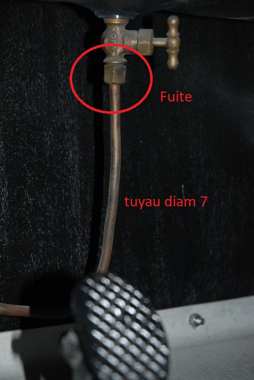

Je m'occupe de mon circuit d'essence.
Côté carbu, je pense avoir fini par trouver mon raccord banjo à braser, et la vis creuse qui va avec.
Je passerai le tuyau de cuivre en diamètre 8 au lieu du 7 introuvable. (mon tube d'origine est bien abimé et cabossé)
Reste mon souci de fuite au niveau du raccord aval du robinet d'essence. ça fuit au niveau de l'olive.
C'est un écrou M12x100 qui est percé diam 7 pour laisser passer le tuyau.
Comment puis-je raccorder mon cuivre diamètre 8 là dessus ?
Merci pour vos conseils, j'ai envie de régler cette histoire d'alim carburant !

Chauffer la morceaux du tube dans la connection que il est rouge cerise. Plonge dans l'eau. Apres il est plus mallable. En serrer la connection ca doit finir la fuite. Pas faire le brassage dans la voiture...

http://www.tartaix.com/laiton/tubes-ronds-1/
Certes, il s'agit de laiton et non de cuivre. Mais cela peut le faire peut-être?
Pour la fuite:
Joint sec?
Refaire la zone de contact tube/ écrou?
Pour la fuite:
Joint sec?

Merci je vais tenter de chauffer l'extrémité et de retrouver une étanchéité.

Je veut dire chauffer le morceau du tube qui entre dans l'ecrou (2-3 cm) pas avec l'ecrou...
						Re: B12 torpédo tourisme
L'idée c'est de refaire la jonction bien nette: ce qu'on appelle le collet battu.
