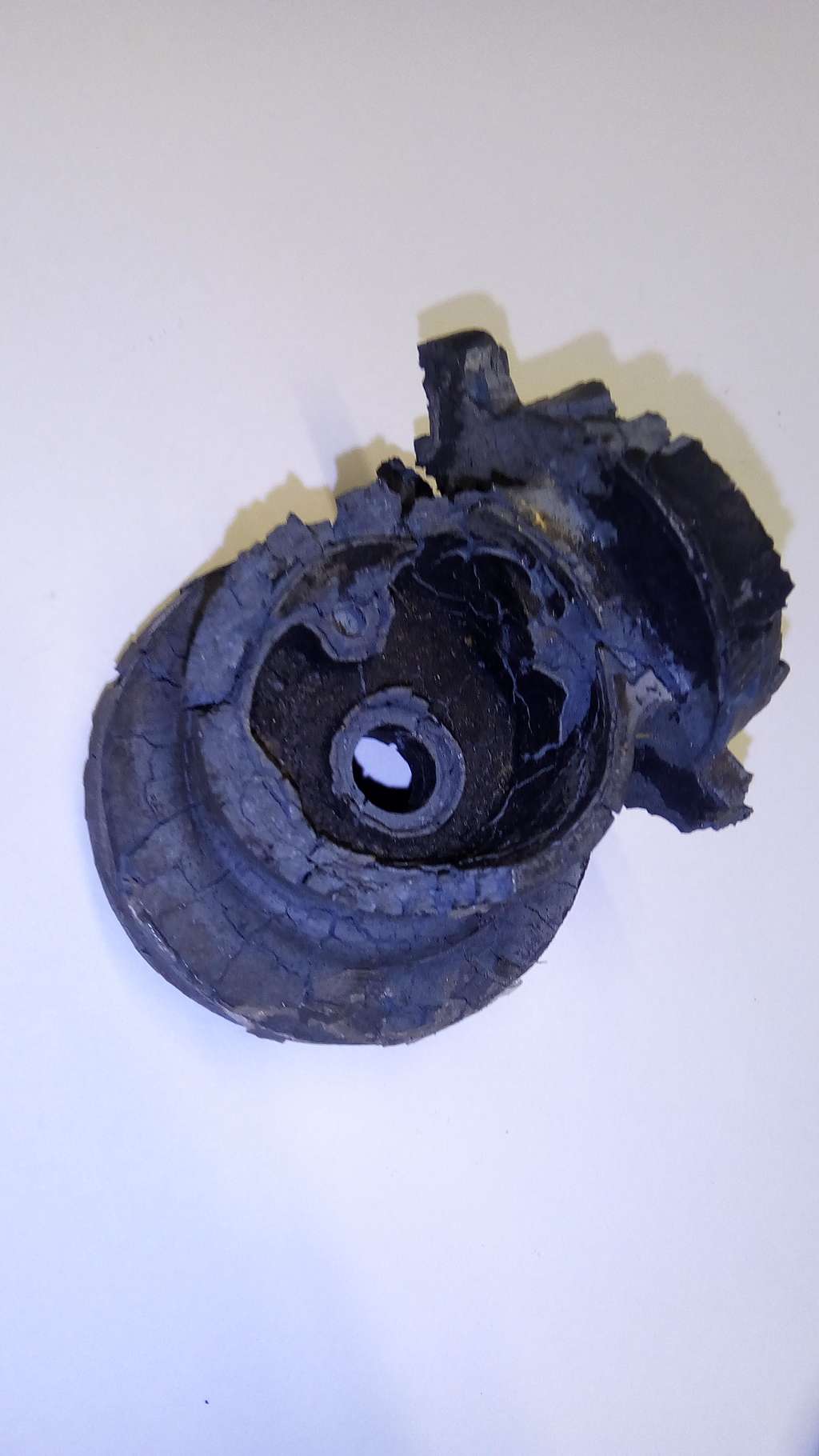

En cherchant dans nos archives nous avons sorti quelques oléomètre dans des états variés.
Sur les 3 en notre possession 2 sont complètent pourris et un pas du tout, il semble être en alu et pas en zamac.
Je sais que peu de personnes ont des oléomètre en état, je vais vous mettre donc le détailler en photos et tenter de vous en expliquer le fonctionnement (le manomètre à glycérine des B2 est quand même plus simple!).

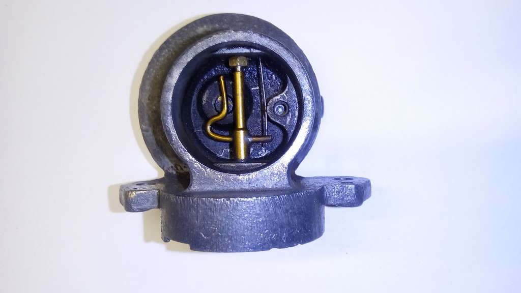

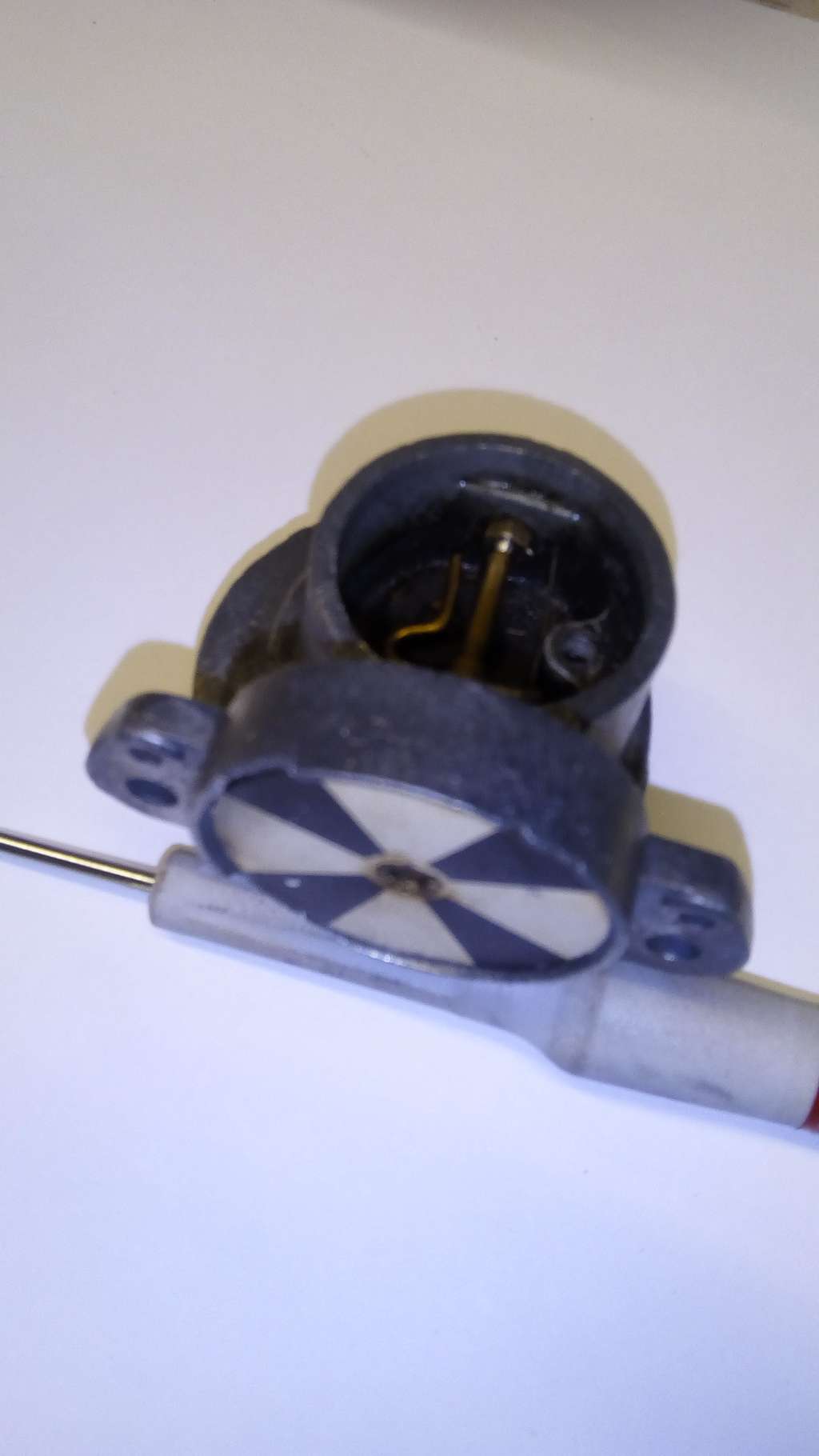

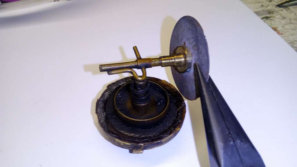

Vue de dessus
Vue de devant capot ouvert
Vue de dessus capot ouvert
On y voit un minuscule ressort en corde à piano qui ramène le secteur à sa position initiale.

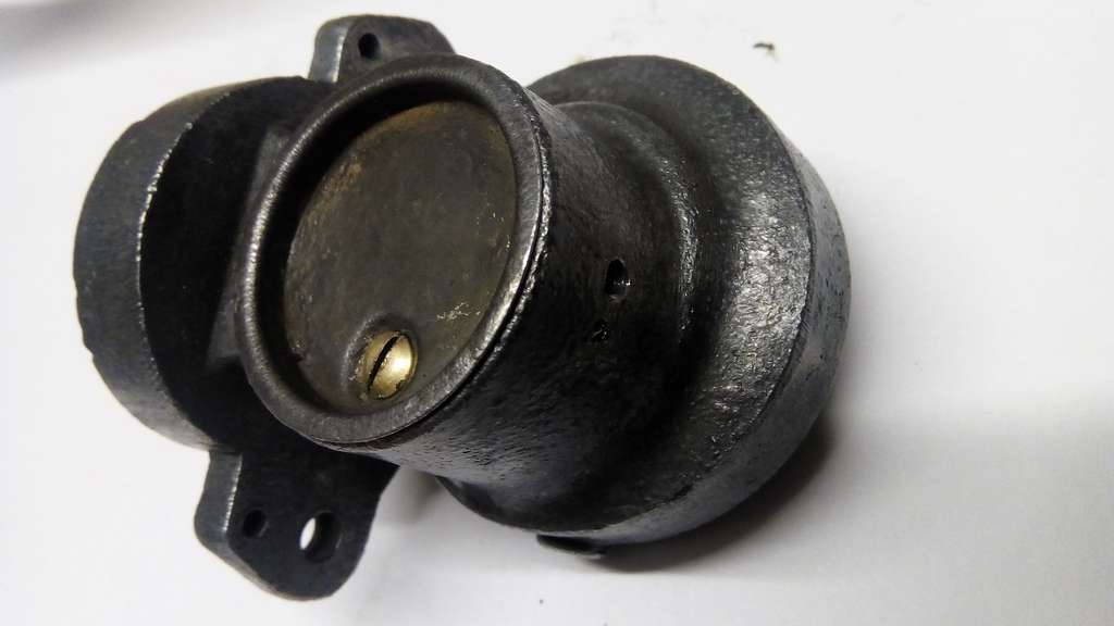

Vu de dessous vis/écrou démontée

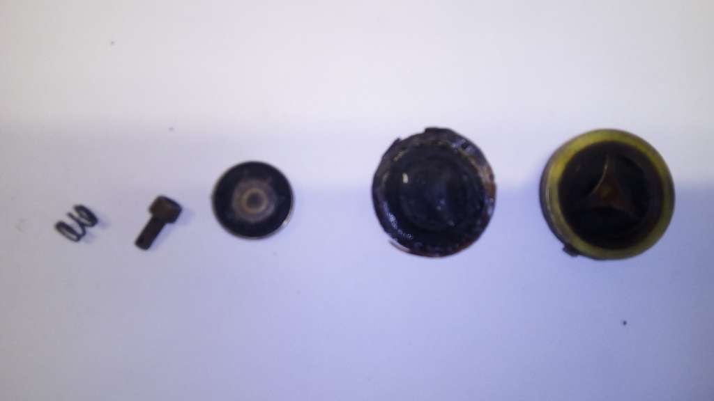

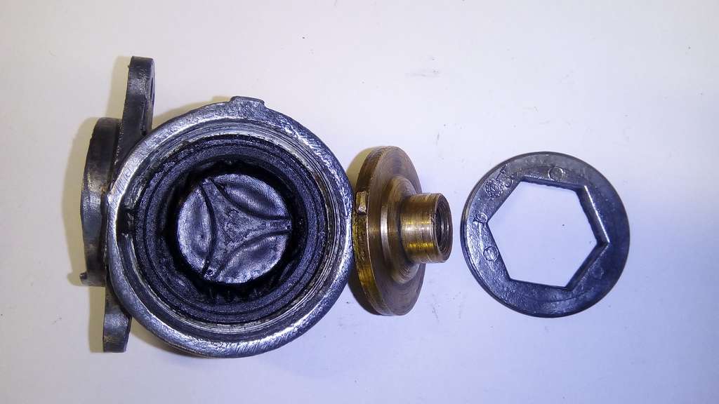

Eléments du manomètre à membrane Ensemble "technique" hors du boitier

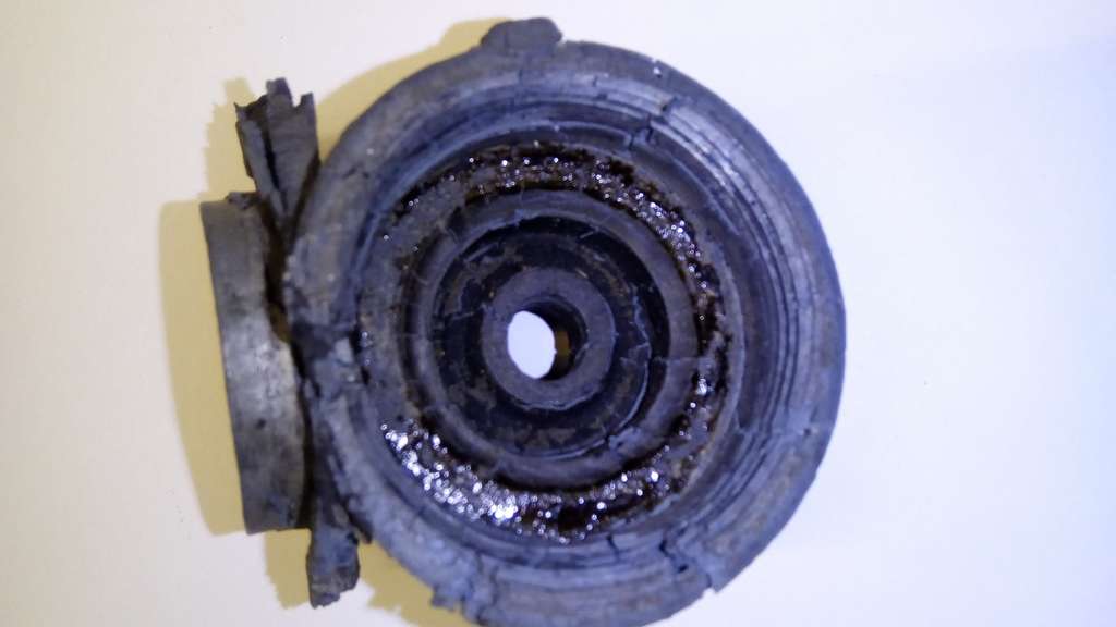

La pression d'huile entre par la douille en bronze et pousse la membrane en caoutchouc.
Le mouvement de la membrane est transmis au piston et pousse la came sur l'arbre du disque à secteurs

j'ai réussi à trouver un oléomètre en bon état mais non fonctionnel dans un lot de pièces.
pour le démonter afin de le remettre en état j'ai préféré détruire l'écrou qui ferme le tout en perçant quelques trous pour l'affaiblir, c'était ça ou risquer de casser le corps de l'oléomètre encore en parfait état en forçant comme un âne.
l'écrou étant un pièce bien plus simple à usiner il n'y avais pas à hésiter.
