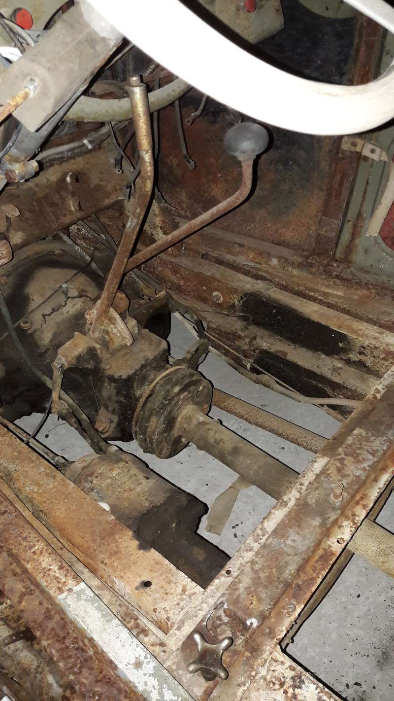

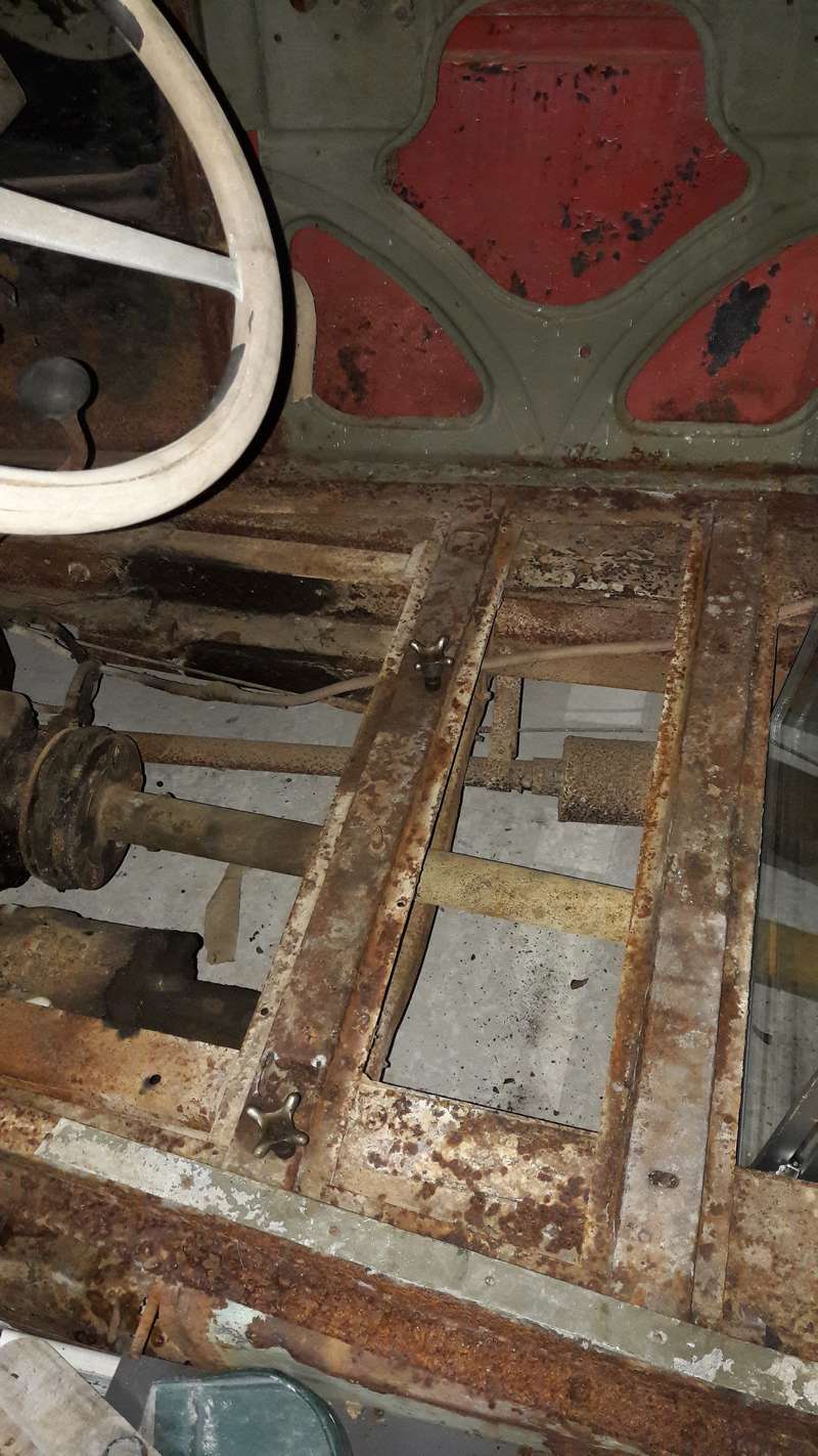

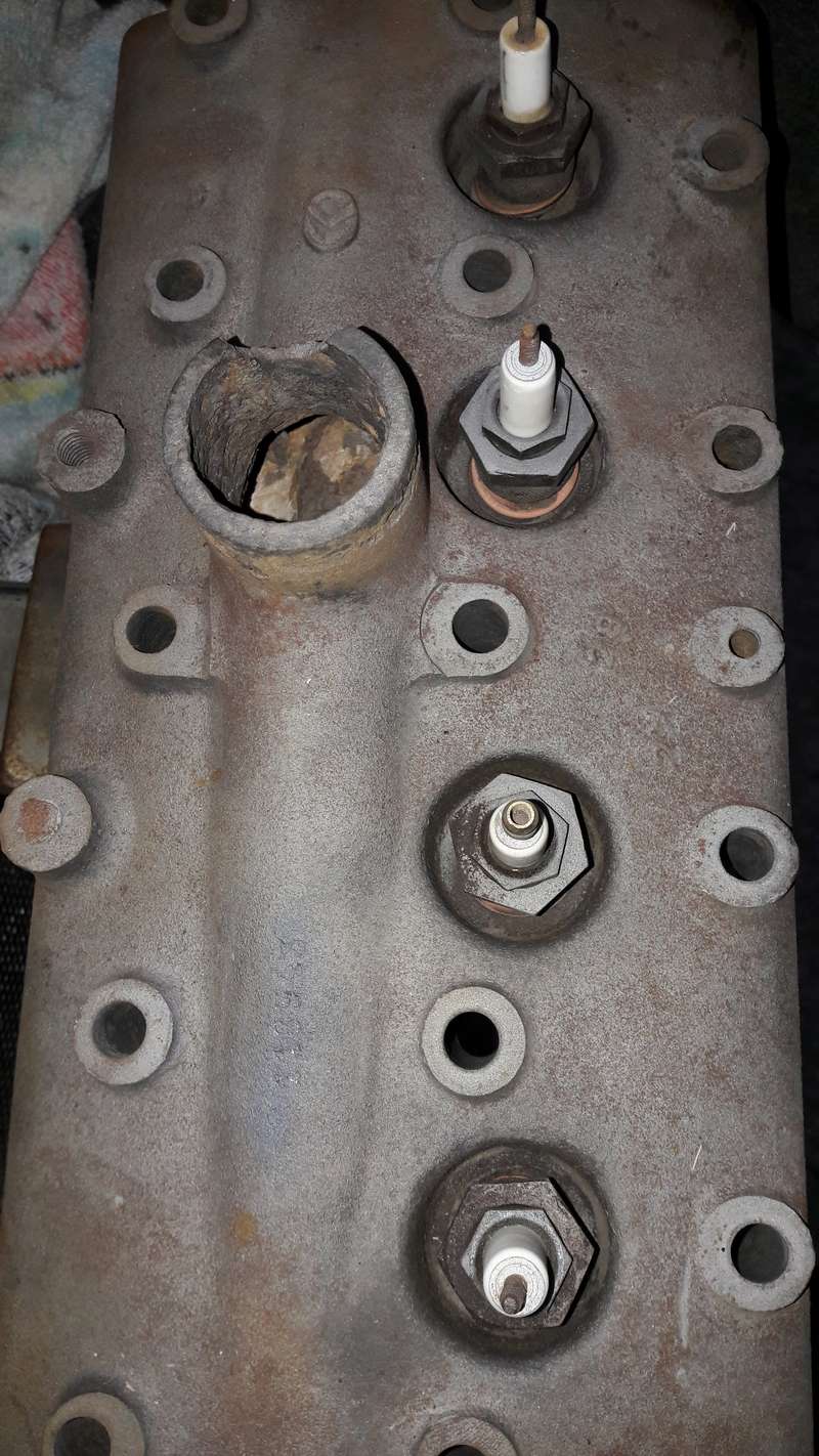

je mets des photos de ce que je vois si quelqu'un peut me pointer là ou il faut regarder se serait sympa merci
il y a un numéro sur la culasse on voit pas bien car elle a été sablée, 118543...
Messages : 3213
Re: plaque constructeur b14g
Ce n'est pas sur la culasse mais sur le bas moteur le numéro de série du moteur, mets nous une photo de l'arrière du bas moteur.
Pour le numéro de série de la voiture il se trouve sur une plaque en alu sur le plancher en bois qui couvre l'arbre de transmission et le servofrein derrière ta boite à vitesses.
