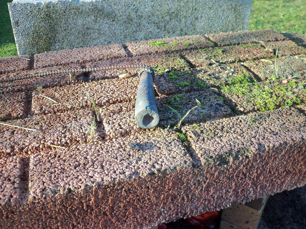

et ainsi naquit la bouterolle

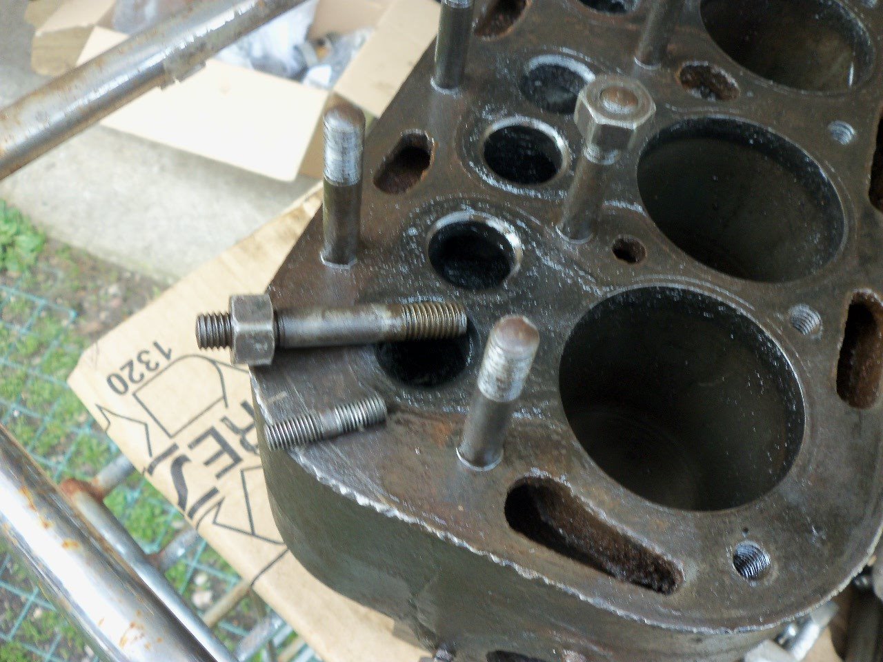

Durant la quinzaine passée, ça a été la saison du goujon
Avec des gros, des petits...
des mouillés

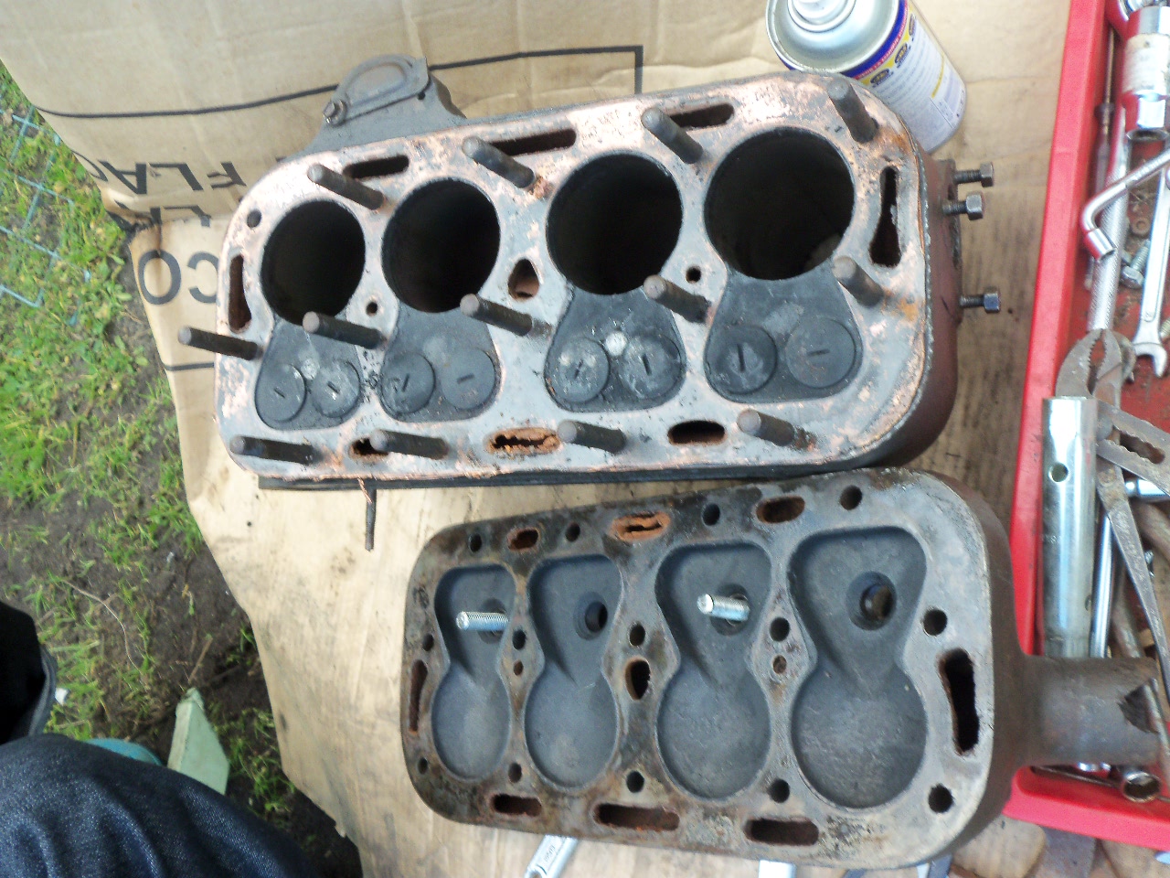

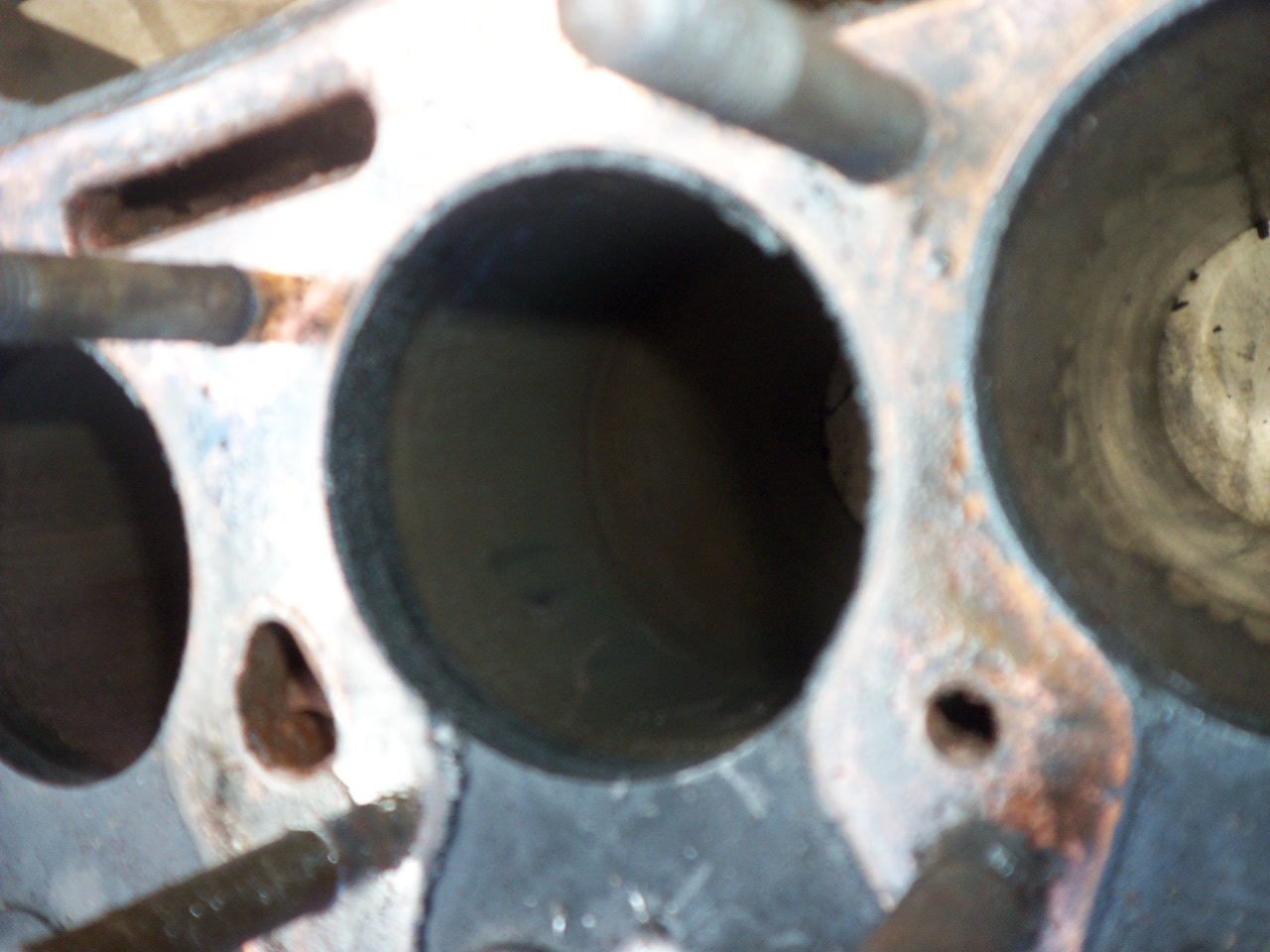

Finalement, le bloc est devenu presque lisse.
Les passages d'eau m'inquiètent un peu. Je trouve qu'il y a beaucoup d'éclats manquants sur les bords.
Et pour deux pistons, après nettoyage, la cause est entendue:
Ils ont mourru!!

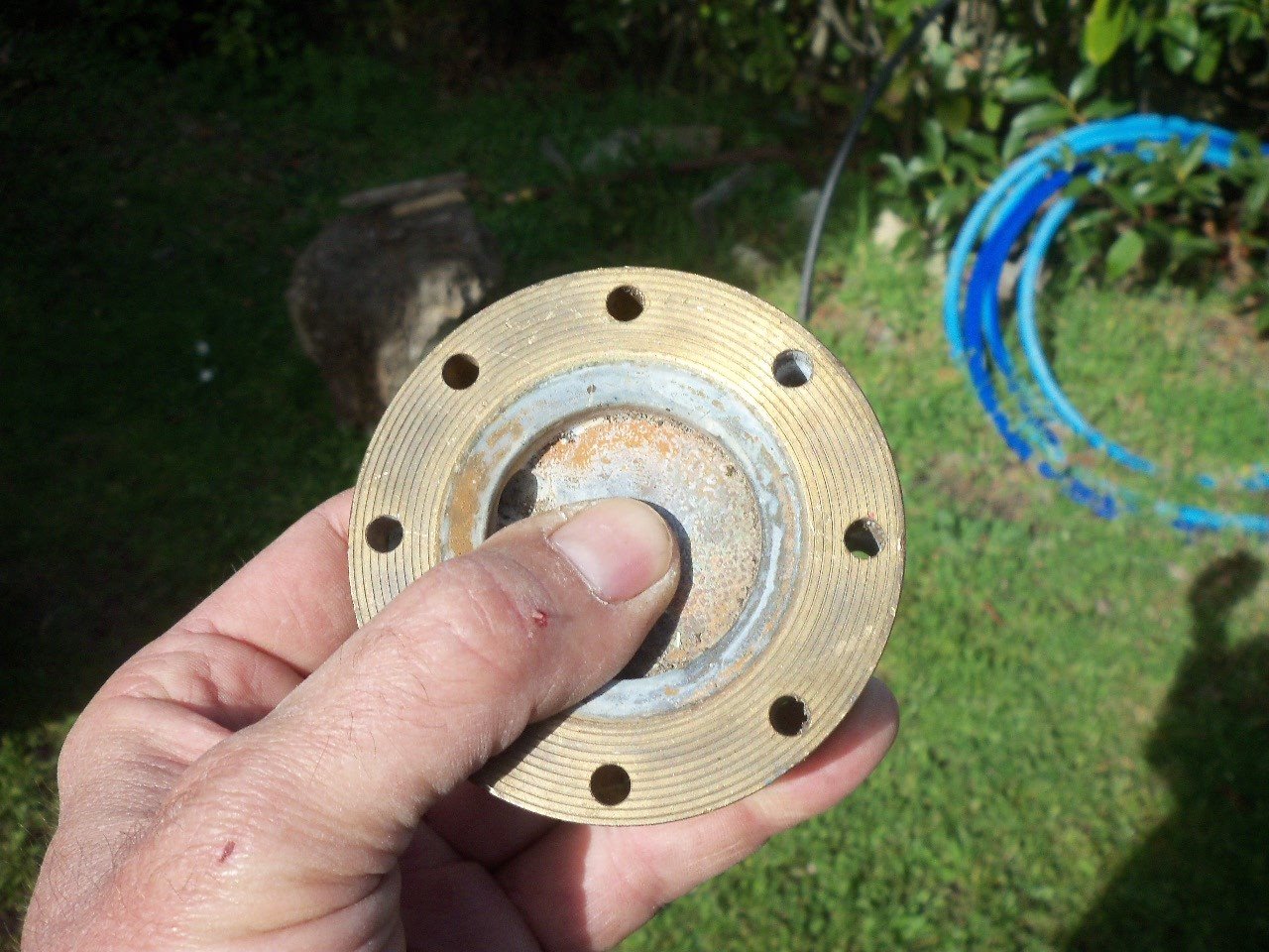

Ah ... le chat-mulot. Encore une aventure. Y en a bien un, mais avec un kiki tout mou. Un kiki de plombier pour souder dans les coins.
Sur une tondeuse autoportée récupération d'un kiki dur en inox (tube hydrolique) et de sa couronne laiton, elle servira.
Quelques coups de scie
Quelques coups de lime
jacques33
Messages : 266
10HP car : citroen B2
Message par jacques33 »
Un peu de soudure
et hop.

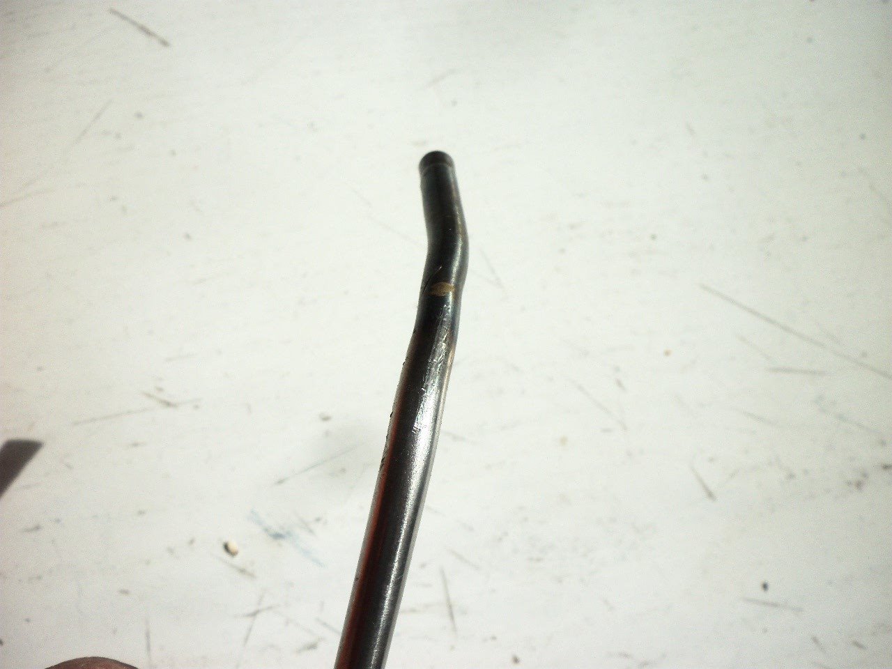

Malheur.
J'ai pas tapé assez sur le tube!
Il est de traviol!
Est-ce que la flamme sera droite?
Et que se passera t'il si le gaz part (le Gaspard)...
