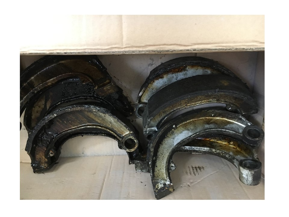

Mes garnitures sont en très bonne état. Mais il faut que je les dégraisse. Je pensais retrouver du Trichlo pour les faire tremper mais je n'en ai plus et il n'est plus commercialisé.
Quel est le meilleur produit qui le remplace selon vous?

Je ne sais pas si on peut réellement dégraisser correctement des garnitures de freins qui auraient longtemps baigné dans la graisse.
J'avais opté pour les remplacer pour être tranquille et avoir un freinage correct : c'est bien un des points sur lequel ne pas prendre de risque je trouve.

Pourquoi ne pas essayer du dégraissant frein tout simplement ?

Le triclo est encore fabriqué et commercialisé dans les drogueries. Ne pas le confondre avec le substitut de triclo, qui est totalement inefficace.
Pour en obtenir il faut être un professionnel et donner un numéro de siret.

Change les.
Ca ne coûte pas cher et c'est facile a faire faire (collées au four ou rivetées).
En plus, les garnitures actuelles sont sans amiante, ce qui n'est pas le cas des anciennes.
Ca peut aussi valoir le coup de faire surfacer les tambour, parfois les rivets ont un peu attaqué les surfaces quand l'usure des garnitures est devenue trop importante.

Les vieilles garnitures sont souvent durcies et inefficaces.
Mais celles en amiantes sont plus silencieuses que sans.

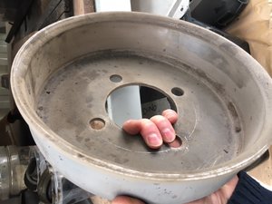

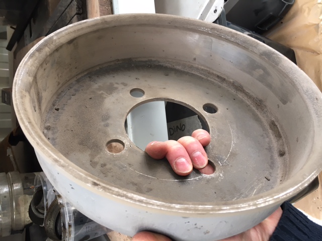

Merci.
mais tambours sont comme des neufs

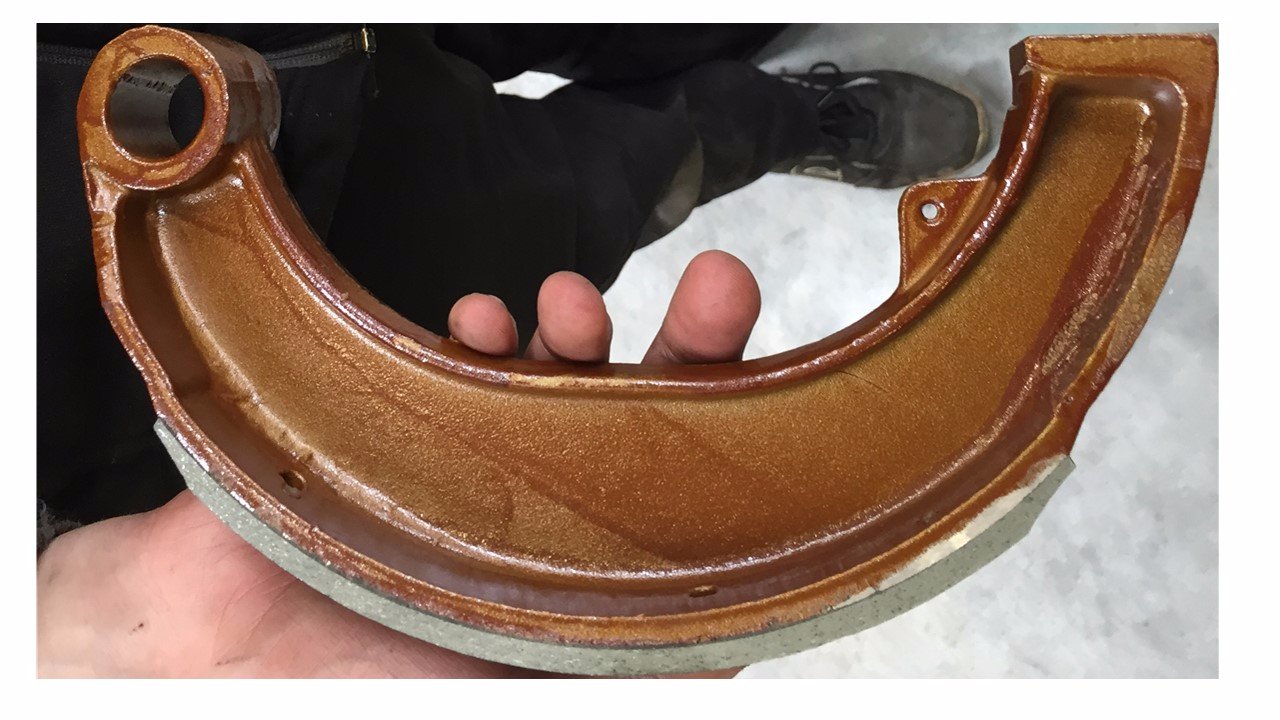

Splendides
Très bon boulot de la société S.C.N.I 43160
Qualité de garniture A3920, dite garniture "verte", plus tendre pour essayer d'augmenter l'efficacité du ralentissement !! Merci pour vos conseils sur ce sujet.

J'ai entendu une fois un collectionneur dire qu'il fallait les chauffer doucement avec une petite lampe à souder type butagaz... que la graisse re suitait par l'extérieur. Personnellement je n ai pas essayé.
