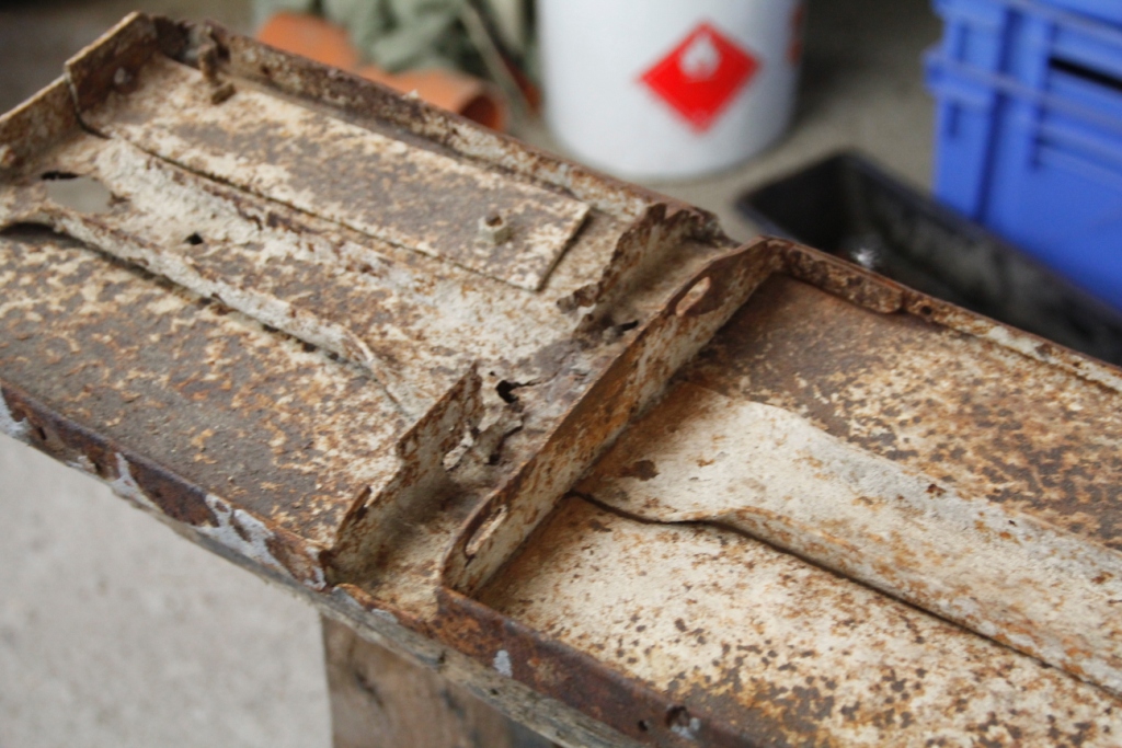

Voici 3 photos de la face inférieure d'un de mes marchepieds (attention B12). Je pense, mais cela reste à être confirmé, que pour B2 c'est identique.
Le marchepied est composé de 4 éléments :
le plateau 1300/220-200 avec un bord tombé à pli écrasé sur les 4 rives
1 traverse radiale avant
1 traverse radiale arrière
1 raidisseur longitudinal
Pour moi : la surface était recouverte de caoutchouc strié maintenu par une cornière alu sur la rive. Je ne sais pas comment cela pouvait tenir du côté des tôles de ponton.
J'ai fais refabriquer l'ensemble des pièces. Il me reste probablement plus que des traverses, qui sont les pièces les moins évidentes à réaliser sans un minimum d'équipement.

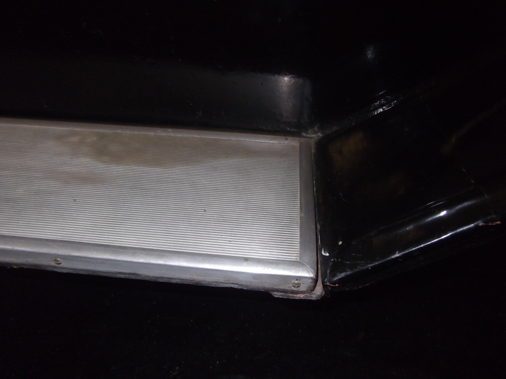

Sur ma B2 torpédo,les restes de marchepied faisaient apparaître une planche bois recouverte d'une tôle ondulée fine le tout entouré d'un profil alu en L.
En visite au musée de Valençay, j'ai pris des photo d'une B2 d'origine avec ces même marchepieds, voir photo:
Pour les profilés, il sont proposés en refabrication chez les spécialistes carrosseries anciennes, pour les tôles alu, j'ai fabriqué un laminoir pour les refaire à partir de tôle alu de 8/10, en format 210*1400, si intéressé me contacter en MP.
Bon courage
bernard

Désolé, mais je n'est pas les doc avec moi, de mémoire le pas est de 5mm, les rayons de 1.2 et de 1.8mm quant à l'épaisseur totale je pense à 2.5environ.
Le laminoir a deux réglages pour tôle de 0.6 et 0.8mm.
Pour la fixation: planche en appui directe sur traverses support, fixee par boulons M6, tète noyée dans planche avant pose tôle ondulee.
