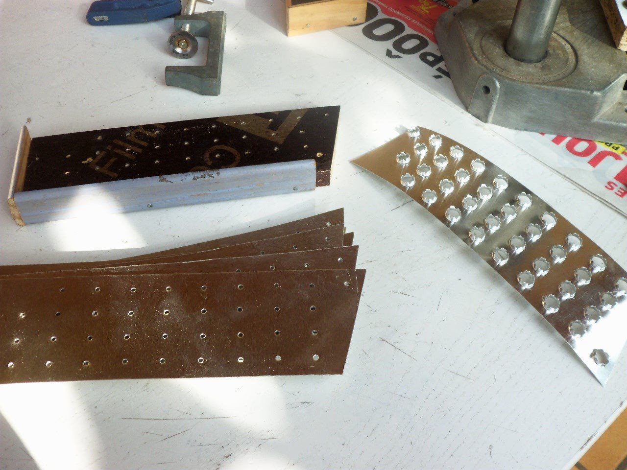

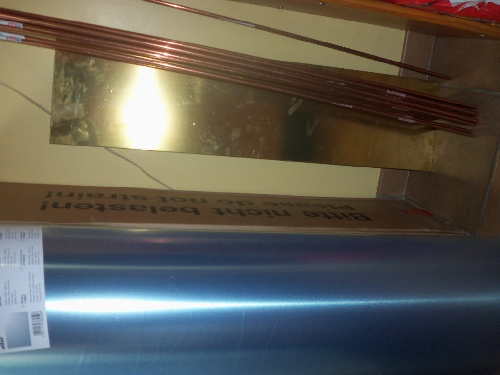

Chic! Chic! j'ai enfin les faisceaux!
Enfin quand je dis les faisceaux, de quoi les faire en tout cas. Un peu d'huile de coude.

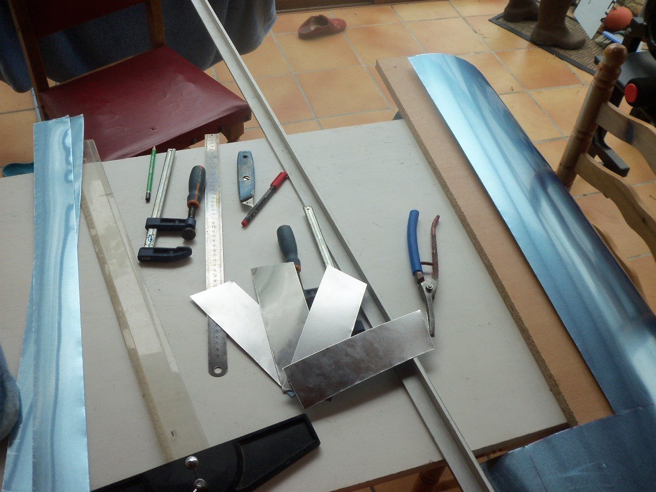

Découpage des ailettes. Déjà quatre!.... Plus que 232...

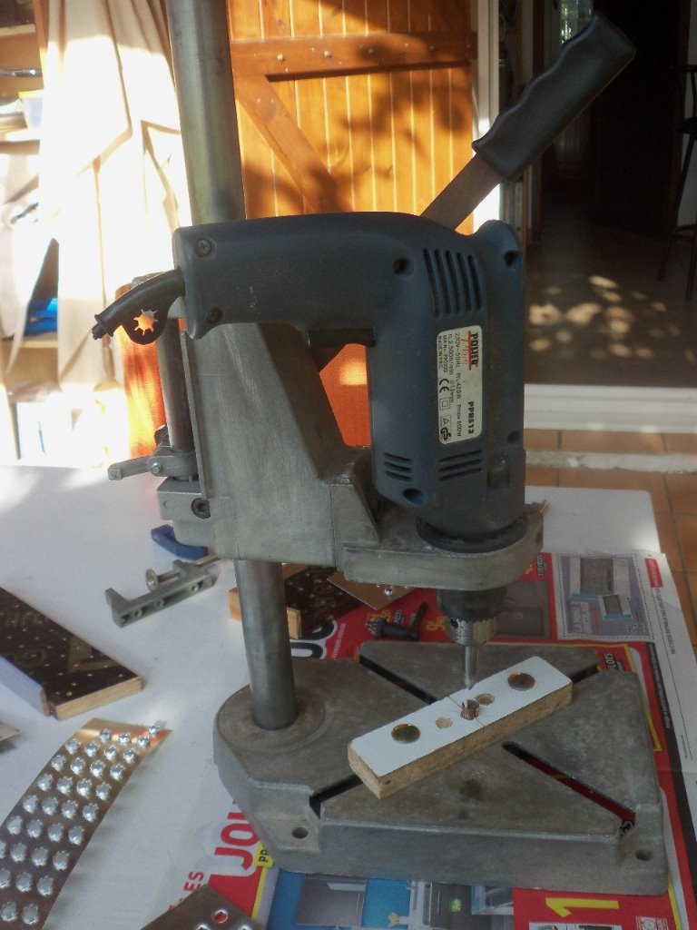

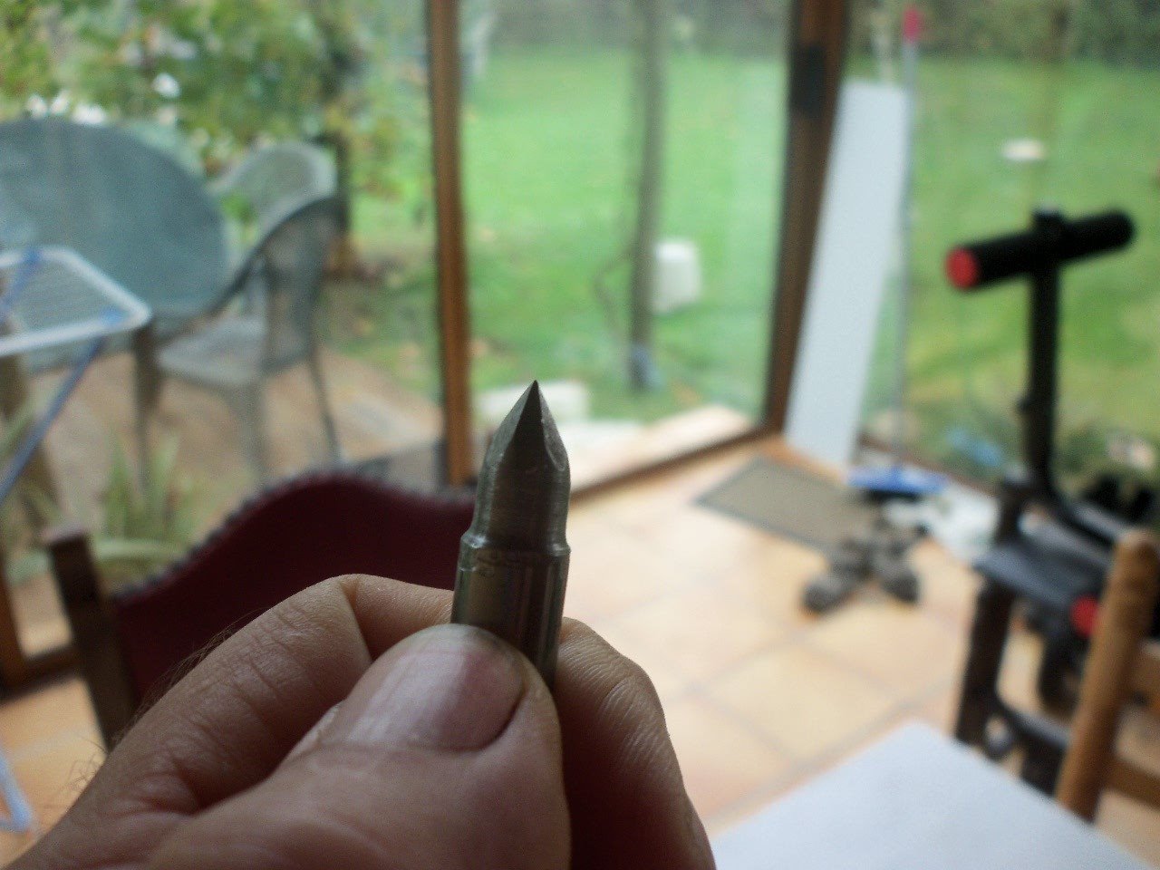

Perçage des passages de tubes. Un outil sur mesure s'impose.

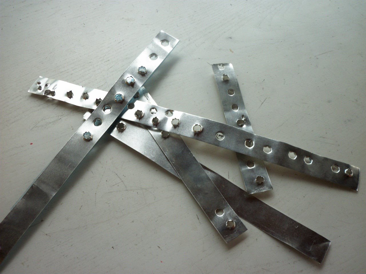

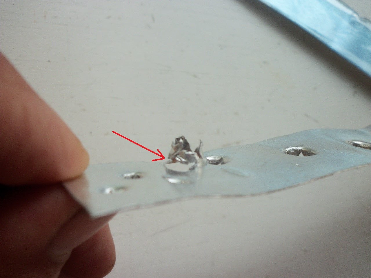

Quelques réglages sont nécessaires
Mauvais centrage accompagné de découpes irrégulières
Arrachement à l'emboutissage dû à un outil trop gros.
Un pré-perçage est nécessaire afin de limiter la hauteur des dents et centrer la découpe.

Bon. La production des ailettes a commencé. D'abord un pré-perçage par série de dix plaques à 2,5mm.
Puis emboutissage.
Grâce à l'emboutisseur dernière génération:
Cherchez l'erreur....
Une petite prise de perf : Je suis à 6min 40 pour une plaque, soit 37 trous.
Bon j'étais pas à fond. Il reste des points à rectifier : fluidité du mouvement, restreindre l'amplitude verticale au strict minimum...
Déjà cinq de faites. Plus que 235...

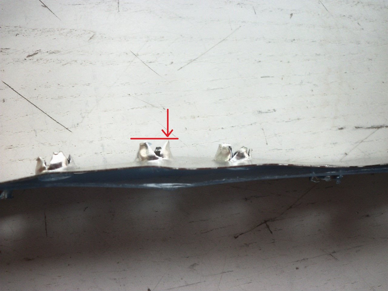

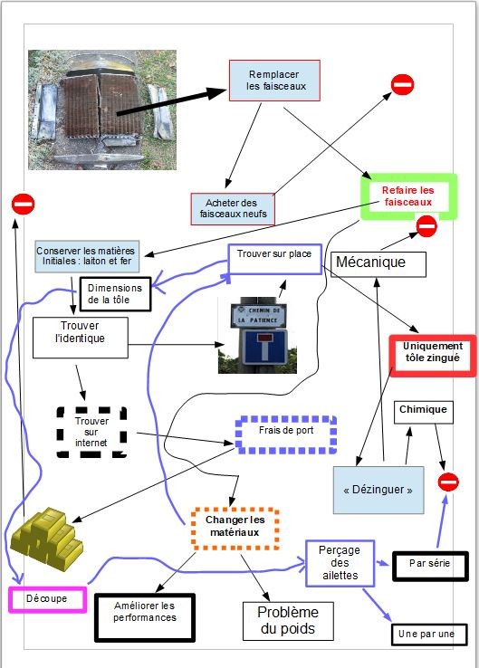

Origine d'un mal de crâne

jacques33 a écrit : 11 nov. 2017, 18:37 Origine d'un mal de crâne
Belle analyse :lol:

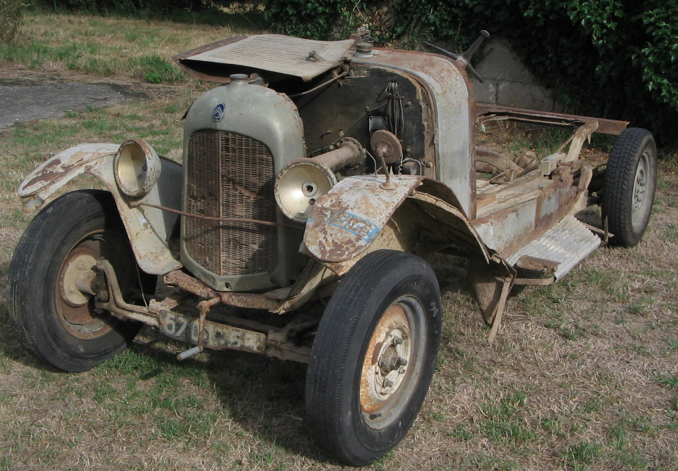

Beau chantier, bravo :P , je n'ai pas encore entamé la restauration d'une cousine…une type A n°3829
Quel type de caisse vas tu remonter :?:

Waouw! Respect! Elle a l'air chouette ta caisse! Une type A! Superbe. J'espère que tu nous feras partager ça. Je t'envie. Et pourtant je suis servi.
