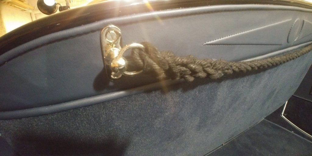

Les 2 supports de la corde sont différents, en tout cas sur B12.
Sur le premier support, l'anneau est prisonnier, sur l'autre l'anneau s'insère dans une fente.
ça évite de perdre la corde (qui au fait sert à glisser une couverture)
L'anneau d'origine fait 4 mm d'épaisseur et un diamètre extérieur de 34 mm.
J'avais l'anneau prisonnier, j'ai trouvé l'autre en inox sur le net.
Ici une fente permet de détacher l'anneau et la corde Ici l'anneau est prisonnier. La corde est tressée avec l'anneau

bonjour a tous désolé pour la réponde tardive
 merci douve pour les photoss je vais essayer de les copier
