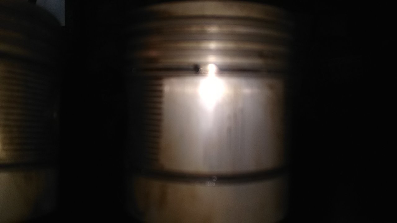

Message par bergogliv »
Résultat:
Il y a moins de mal que je pensai, rien n'est grippé, les soupapes fonctionnent normalement, pas de rayure piston, un lèger jeu sur les pistons mais rien de bien méchant.
Ce moteur aurait pu redémarrer en l’état :!: :!: pas longtemps :roll:
A priori les rectifications classique devraient suffire, espérons.

Le bloc moteur enlevé, cinq boulons pour cela, ça ne fait pas beaucoup je trouve, dessous le joint papier et vraiment léger aussi et décomposé, je pense qu'il y avait de sacré prise d'air par la d'ou la compression que je trouvé bien molle.
Sinon tous semble pas mal, les tapets, les pistons, la segmentation ne présentent pas d'usure particulières.
Si les arbres et les régules sont dans le même état je pourrais remonter peut être tel quel.
