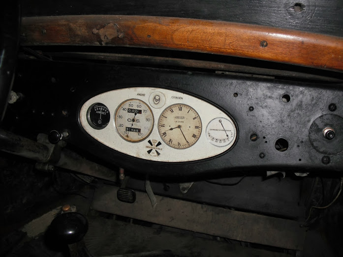

Fer notre ami belge a une B14F ce n'est pas ce tableau de bord là.
Effectivement les contacteurs de B14F sont très rares, pourtant ils existent en double car celui de la magnéto et le même que celui des phares.
Je remets une photos du tableau de bord pour mémoire.

Depuis cette photo, j'ai un peu amélioré le tableau de bord en retrouvant un ampèremètre fonctionnel (et à fond blanc).
Je dois aussi reconnecter la jauge à essence (dont la façade et le mécanisme dans le réservoir ont déjà été restaurés) mais j'ai un problème pour aligner la tête de la jauge en sortie de réservoir avec le cadran sur le tableau de bord : il y a un angle et je vois mal comment faire fonctionner l'ensemble.
Pour l’interrupteur de magnéto d'origine, tu veux dire qu'il est identique au phare mais à deux positions "marche / arrêt" ?
Sinon, la B14 la plus proche que j'ai trouvé de chez moi et qui devrait avoir un tableau de bord d'origine est dans un musée mais à 100km de chez moi. Si je ne trouve pas de photo précise de ce contacteur, je tenterai d'y faire un saut un de ces quatre.

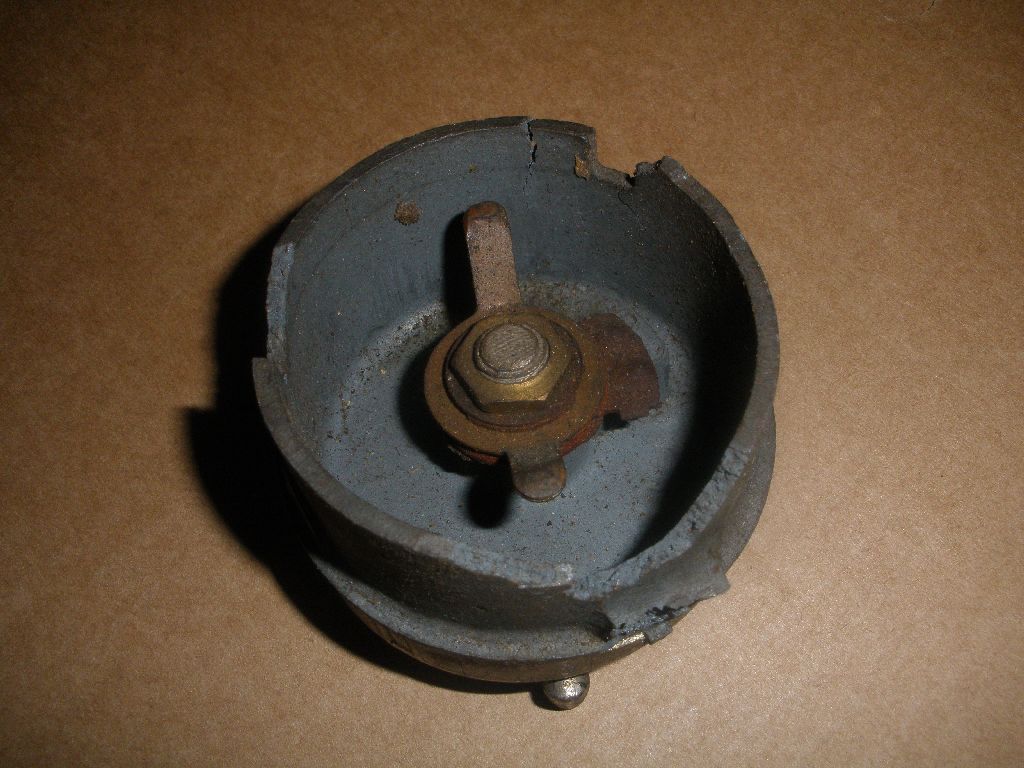

Ah oui c'est une rareté, faut que j'en fasse une photo, j'en ai récupéré un (explosé malheureusement) dans le lot de pièce que j'ai acheté ce week-end.

Enfin des photos, c'est une mise à la masse de la magnéto.
il manque la platine arrière contact en isolant
Re: Contacteur phare B14F
Merci beaucoup pour les photos, ça me permet de déjà avoir une idée plus précise de ce que je cherche.
