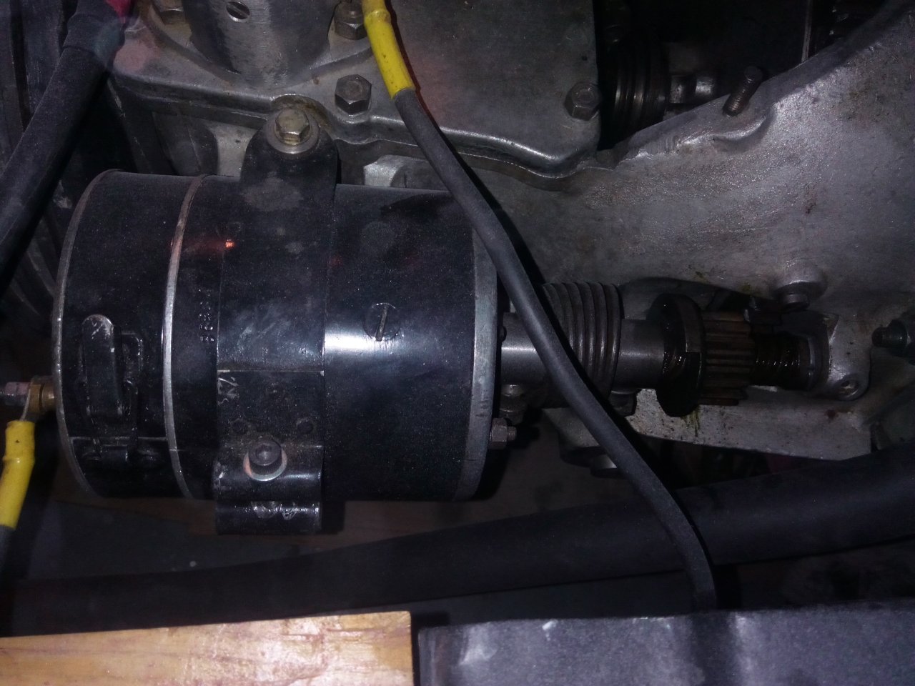

actuellement je travaille sur la rénovation d'une c4IX mais je possède une b10 transformée en utilitaire
je cherche depuis longtemps un démarreur et on me propose celui sur la photo jointe.
cela vous parait il etre le démarreur qui me manque?
merci pour la réponse

Malheureusement, je ne pense pas qu' il s' agisse d' un démarreur de B10.
Re: demarreur b10
Il n'y a pas de Citroën à ma connaissance qui a le lanceur dans ce sens.
Ca ressemble plutôt à de l'anglais.

Oui ces dernières photos ressemblent bien à ce qu'on trouve habituellement sur nos 10Hp.
Messages : 656
Re: demarreur b10
Je confirme; c' est le bon.
Avant de mettre en place le démarreur, je conseille de nettoyer soigneusement le collecteur et les cages à charbons. Il faudra aussi vérifier l' état et les branchements des charbons.
En principe un démarreur ancien fonctionne ( après nettoyage ), sauf s' il a été systématiquement utilisé avec une batterie 12 volts ... et encore !

pour le collecteur avec une lame de scie de préférence grande dents réduite en épaisseur n' hésité pas a la passer entre chaque lame de cuivre afin d'y laisser une petite rainure ça évite de mettre les lames de cuivre en cc en elle
