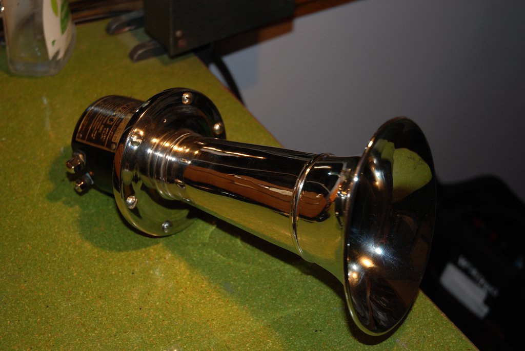

J'ai ce Klaxet sur ma B12
Est-ce un comme cela que tu cherches ?
Quelles dimensions cherches-tu exactement ?

Merci Douve mais ce n'est pas le même.
En fait c'est un klaxon comme celui présenté dans le livre 10HP de Bernard Laurent.
Il est dit dans ce livre que ces klaxons étaient produit par citroen.
Par contre aucune indication sur les dimensions.
Il n'y a rien de noté sur celui que j'ai acheté en bourse.
J'aurai besoin de connaître les dimensions suivante pour vérifier que c'est le bon :
