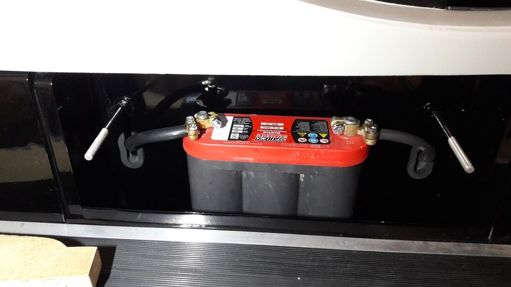

Le compartiment batterie est terminé.

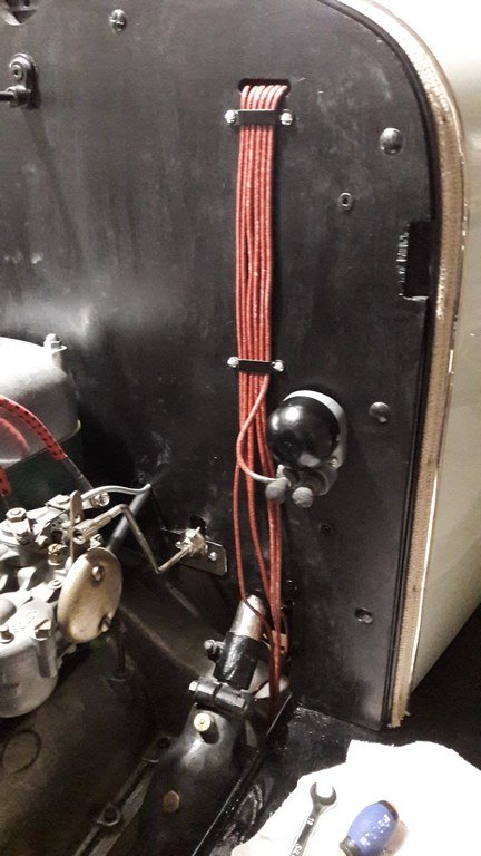

Et pour terminer je suis en train de fignoler les passages de câbles.
Souplisseau, serre câbles fait maison selon modèle ...
Les câbles proviennent des bobinages Chaumont. Sympa, super qualité et même aspect en 1,5 2,5 ou 4 mm².
