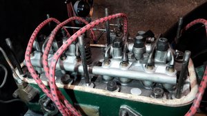

En préparation, hier soir j'ai rempli mon radiateur, mais quelques minutes plus tard, au moment de raccorder le collecteur d'échappement au reste de la ligne d'échappement, catastrophe, du liquide de refroidissement sort par collecteur.
Je le démonte et constate que ça fuit par le cylindre N°4 (le plus proche de la cloison pare feu).
En tournant la manivelle, c'est une vraie fontaine qui jaillit du moteur.
Je dépose le couvre culasse (culbutée je rappelle) et constate que tout a l'air bien serré.
Du liquide de refroidissement sort aussi du carbu, donc via l"admission.
![Arrow :arrow:](./images/smilies/icon_arrow.gif)
Toute la chambre de combustion et les cylindres sont remplis de liquide et je ne sais pas d'où ça peut venir ?
Le joint de culasse ? le serrage de la culasse ?
Je purge le tout et laisse ce souci de côté pour la tentative de démarrage. Je nettoie le carbu en faisant passer de l'essence.
Test de l'allumage, avec la magnéto qui a été révisée il y a 5 ans (enfin je crois)
L'étincelle se produit bien sur toutes les bougies mais elle n'est pas très puissante. J'espère que ça suffira.
