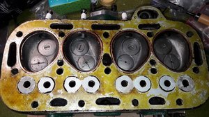

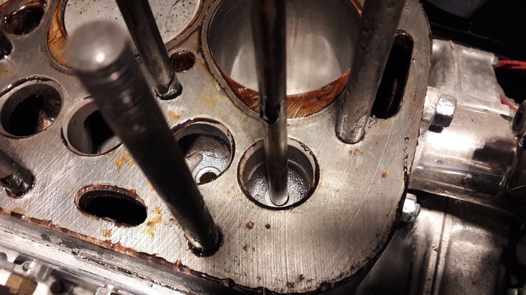

Décollage du joint. Pas de collage pleine surface côté culasse.

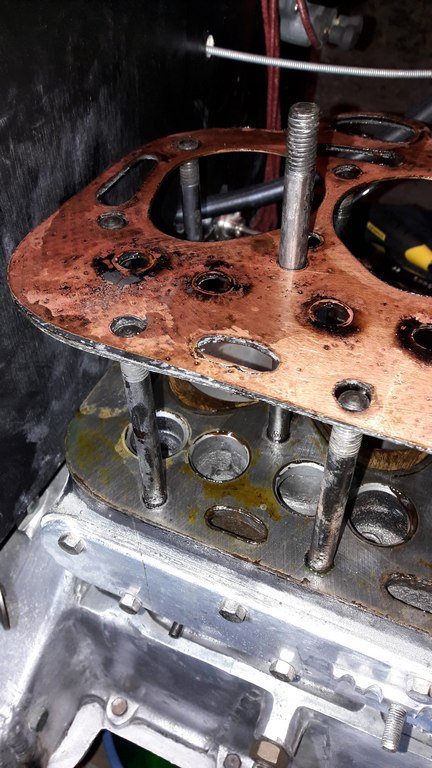

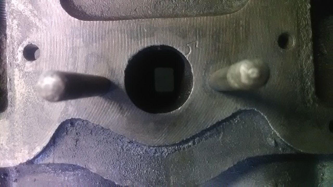

Une fois le joint de culasse enlevé, je trouve une surface bien nette sur le moteur. On voit bien que le joint a été encollé en totalité sur cette face. Fallait-il en faire autant côté culasse ?
- Messages : 640
Re: B12 torpédo tourisme
Joint de culasse face côté bloc cylindres avec la colle visible.

tu a éprouvè ta culasse en la mettant sous pression pour voir si il n'y a pas une cloison interne qui fui?
- Messages : 640
Oui elle a été éprouvée à 2 bars.

Non à ma connaissance le bloc n'a pas été éprouvé.
Je ne comprends pas ce que c'est que la cloison d'échappement interne. Tu pourrais illustrer ?
D'autre part le bloc est chemisé donc je ne voyais pas trop de risque à ce niveau.
Je me méfie plutôt du joint de culasse (planéité, collage). J'en recommande d'ailleurs un neuf.
J'ai l'impression que ce n'était pas étanche entre le joint et la culasse. Qu'en penses-tu au vu des photos ?

Le dico des réparations dit que le joint est monté sans colle. Si colle il y a eu c'est peut-être qu'un doute existait déjà sur le joint?

Après un joint de culasse avec de la colle c'est louche, vérifies la planéité de la surface du bloc et de ta culasse.- douve
- Messages : 640
La planéité du bloc et de la culasse me semble parfaite.
Par contre le joint ne m'inspire pas confiance.
J'en commande un tout neuf par précaution, j'élimine les résidus de colle côté moteur et culasse et je tenterai un remontage et essai.

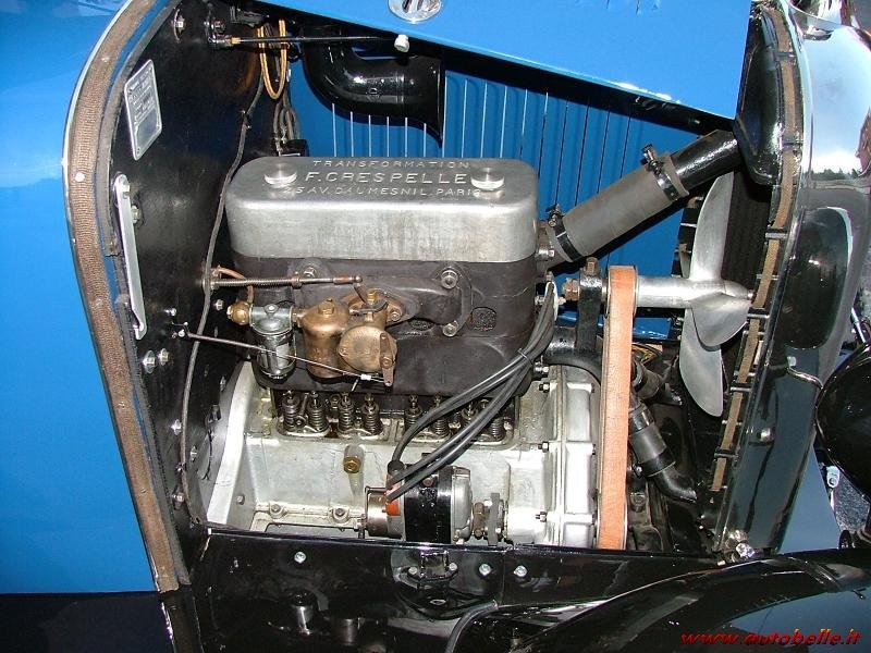

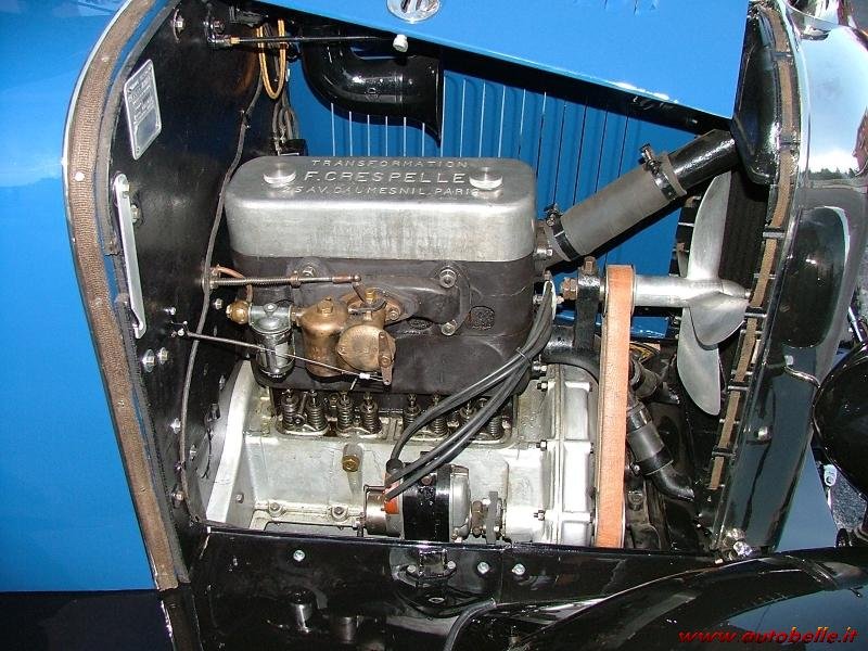

J ai trouvé cette image sur le net, il y a une super culasse Crespell avec le carbu a sa place, c'est se montage?
- Messages : 640

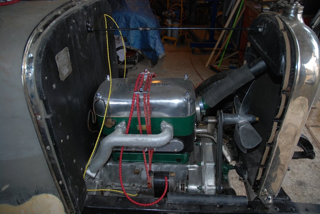

En effet, comme sur la CRESPELLE le carburateur et le collecteur (spécifique) sont raccordés directement sur la superculasse.
Les poussoirs de soupapes soulèvent non plus les soupapes mais 8 tiges de culbuteurs, qui actionnent les soupapes en tête.

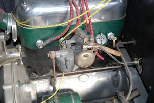

Je ressorts les vieilles photos :
Voici une photo côté carbu. La superculasse est peinte en vert, elle est surmontée par le cache culbuteur poli.
On voit bien les bougies latérales et l'obturation de l'admission d'origine dans le bloc.

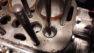

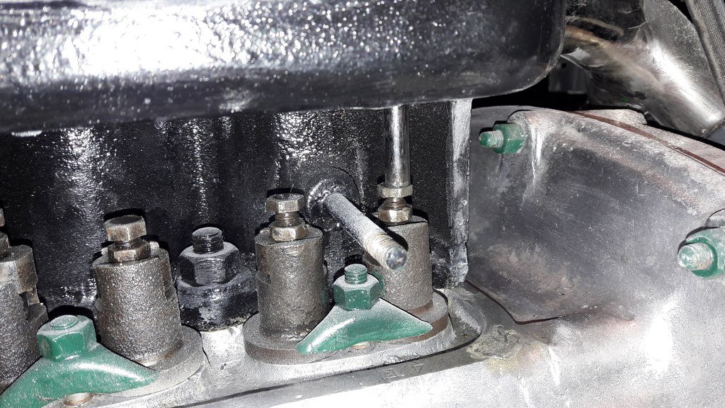

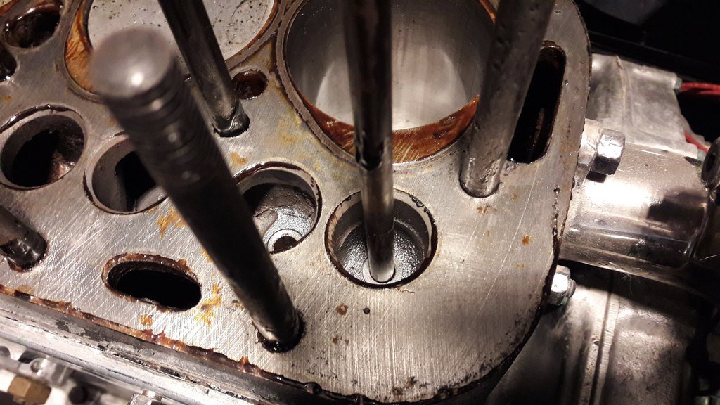

Schum22 pour te répondre, les tiges de culbuteurs laissent juste avec les percements du bloc.
J'imagine que c'est le même diamètre que les queues de soupapes d'origine.
Au dessus, les tiges de culbuteurs ne sont pas guidées, elles "nagent" dans le trou du joint de culasse et de la culasse elle même.
Tige de culbuteur de la 1ère soupape, toutes les autres sont retirées. ON voit qu'il y a un faible jeu, juste ce qu'il faut pour coulisser. Photo suivante la tige qui repose sur son poussoir
