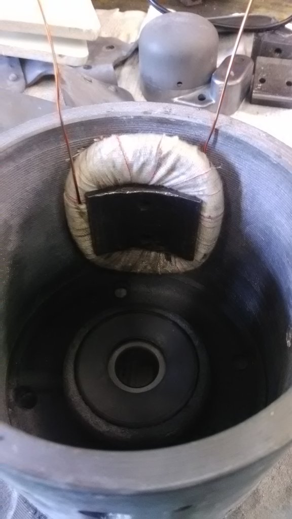

oui, mais qu'est ce que ça va donner :?: :?: :?:

Bon j attaque les bobines de l'inducteur

Message par bergogliv »
premier teste pour voir ce que ça donne
En mode moteur ça tourne mais pas bien fort et pas beaucoup de couple :shock:
