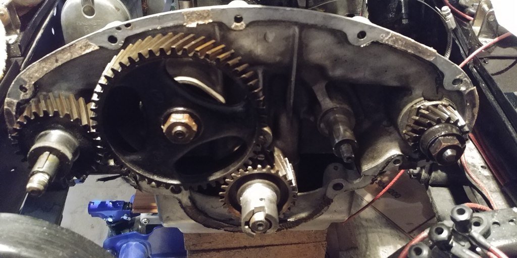

Le pignon intermédiaire retiré

Extraction du pignon de vilebrequin

A présent on peut régler indépendamment le vilebrequin et l'arbre à came
