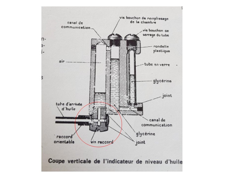

J'ai un problème d'étanchéité sur mon indicateur de pression d'huile.
La fuite s'accentue au niveau de la vis raccord
Je vais le démonter.
Le niveau de Glycérine dans le tube de verre fonctionne bien
Tuyau pour la révision de ce petit équipement ?

Merci.
Le frein filet ! je n'en avais pas mis au remontage !! Problème réglé.
