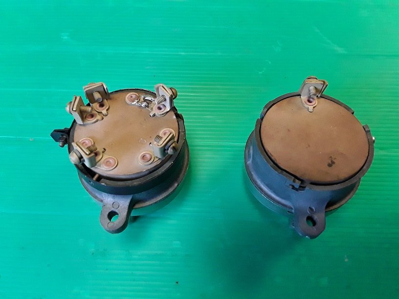

Re: Contacteur phare B14F
Je viens de finir la rénovation de mes contacteurs éclairage et magnéto de ma B14 f
ils étaient dans un triste état , plus de marquage , oxydés et grippés ,avec les ergots de baïonnette du corps en zamak cassés, les plaques du fond ne pouvant tenir en place.
Sur le contacteur d'éclairage, un cerclage avait déjà été bidouillé pour parer à cela.
J'ai juste voulu les remettre en état de fonctionnement et d'esthétique proche de la configuration d'origine.
Je pense que ça va en éclairer plus d'un !
JP W
JP W

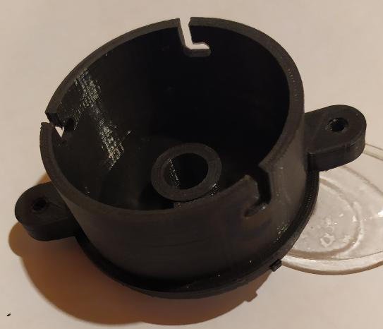

Voilà ce que ça donne à l'imprimante 3D

Impressionnant comme niveau de qualité: tant pour les deux exemplaires restaurés que les pièces issues d'une impression 3D.
L'imprimante 3D fait ce que tu lui demandes.
Après pour passer en vrai et en alu il y a du boulot.
