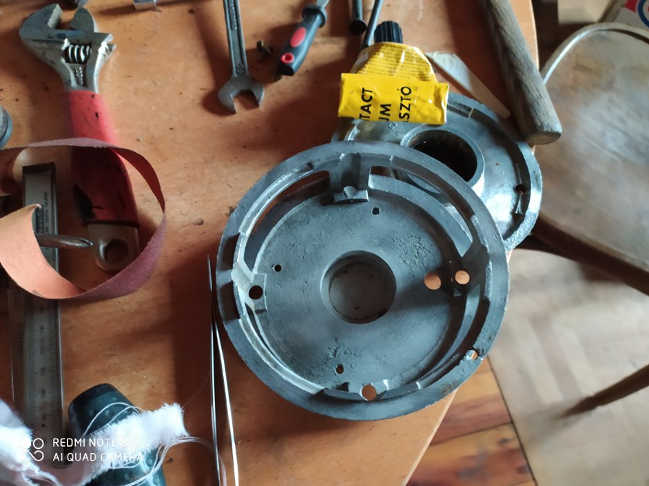

2 magnétos RB 10/4 dont une W ,je ne vois pas vraiment de différences , démontage et nettoyage baguage d'un embout d' entraînement refait quelques charbons et toutes les vis des distributeurs (RB) il me manque un plateau rupteur et les plaques d'obturation avec la masse , pour la SEV ras sauf l'obturateur ; donc ça m'en fait deux qui font des étincelles..

Si je ne dis pas de bêtises la "W" que je pense plus récente a le carter du rupteur et de la bague collectrice en alu directement usiné dans la masse du bloc alu, alors que sur la non "W" c'est en bronze et démontable.
Une autre subtilité, toutes les 2 ont des charbons complémentaires du coté des pignons, toutes n'ont pas ça.

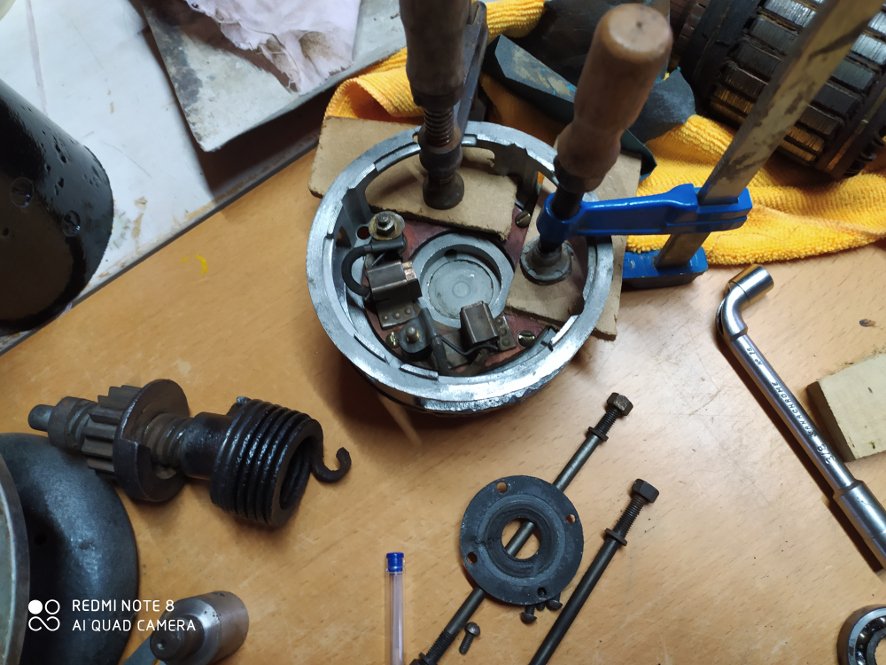

j'ai reçu un démarreur complet pour ma titine , bon pas terrible d'aspect
montage et nettoyage, ,reformer l'isolant changer les roulements refaire quelques charbons ...

mes deux démarreurs en cours
sur les deux un est à 4 charbons l'autre à 2 , j'en ai aussi profité pour faire ma dynamo

Encore un démarreur qui avait passé quelques années posé dans la terre battue...
J'ai peur que ton ressort de lanceur soit très affaibli.
En ce qui concerne ta dynamo : tes porte charbons en zamac n'étaient pas pourris?

les portes charbons sont en bon état sur l'ensemble dynamo et démarreurs, pour le ressort on verra ce que ça donne,de toute façon il faudrait que je trouve tout le lanceur pour le deuxième qui à la sortie un pu plus longue

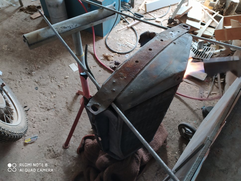

démontage du radiateur pour refaire les sortis du bas,une grosse galère,le bac à eau est pris en sandwich avec la partie supérieure, les rabats cassent au démontage, bon enfin c'est fait
j'ai tringlé tous les tubes ,seulement 5ou6 étaient bouchés , je vais changer mes sorties par des coudes de32 à 45° en cuivre et ressouder tout ça , je pense le faire à la brasure argent vu que je n'aurai plus l'effet sandwich ou recoller au mastic polyuréthane
