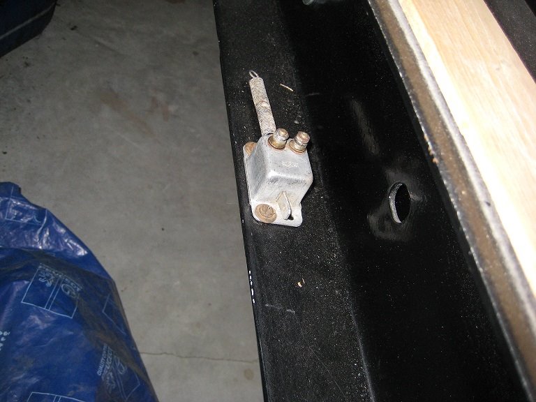

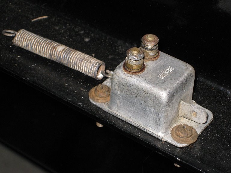

Bonjour Schum,
Sur ma B14 le contacteur de stop est fixé sur le longeron de châssis à droite à peu prés sous les pieds du passager avant.
Je te joins les photos.
Par contre est-ce un montage d'origine ou une adaptation ultérieure ?
Le ressort de commande était (je ne l'ai pas encore remonté) fixé sur la commande de frein avant droit.
J'espère que cela pourra t'aider.

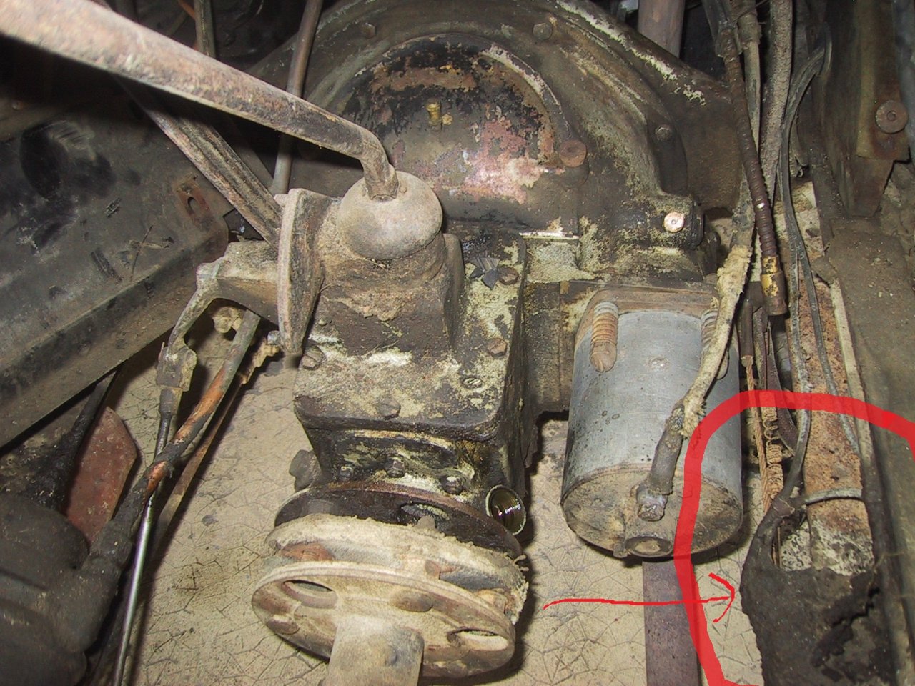

Re: B14 contacteur de stop
voici le contacteur qui etait monté sur ma voiture , il était dans sur le châssis en arrière du démarreur coté batterie , entouré de rouge , sous la crasse .....avant le démontage ,,il ne marché pas ..

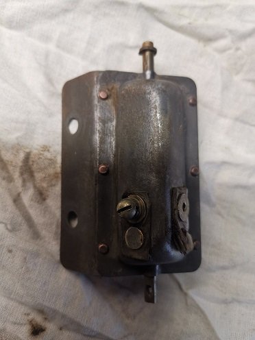

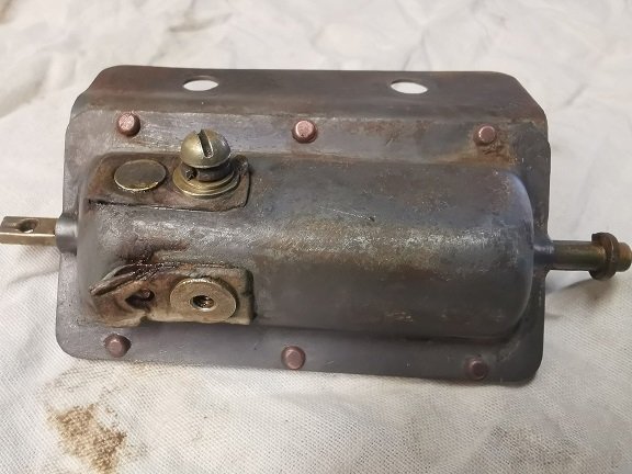

non je ne l'ais pas remonté car il ne marche pas .....par contre je l'ais démonté et nettoyé voila a quoi ressemble le mécanisme ....

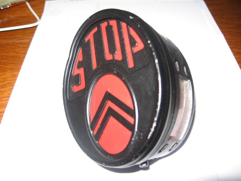

Après avoir regardé de près les catalogues B12, B14F et B14G je me suis aperçu que le feu de stop n'est apparu que pour la B14G, avant il n'existait pas.
D'ailleurs le feu arrière a évolué du feu rond "Citroën" lanterne seulement au feu double en ovale "Citroën" lanterne + stop.

Pour le feu stop avec le STPO écrit et l'ovale CITROËN, à mon avis il s'agit d'une option d'époque.
Ma B14 n'en était pas équipée.
J'en ai trouvé un sur le Coin-coin que je suis en train de retaper pour le monter sur la B14.

Non ce n'était pas une option, c'est bien présent pour les B14G sur le catalogue des pièces détachées et ceci pour toutes les carrosseries.
Pour la tienne il avait surement été perdu ou cassé.
